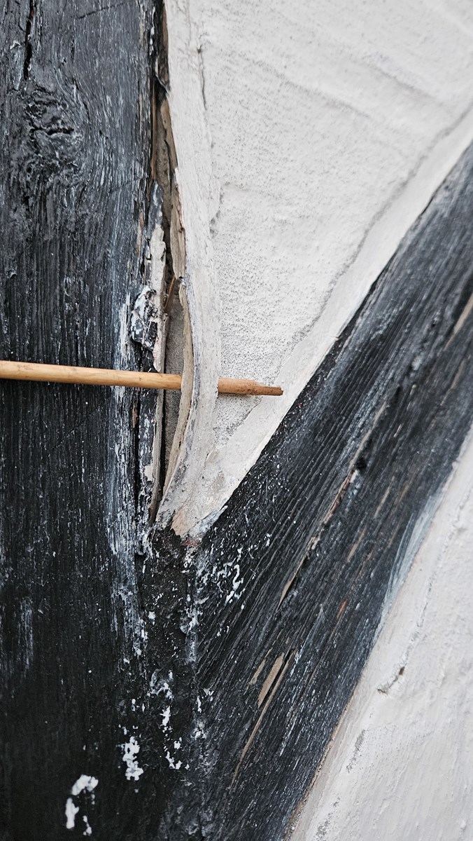

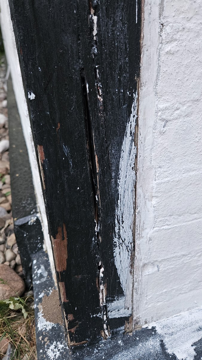

Vi har i forbindelse med kalkning af huset fra 1777 erkendt at noget af det sydvendte bindingsværk er sealet med mere moderne materiale mellem træ og tavle, og at hjørnestolpen har dybe revner.
Hvad er løsningen mht materialer?
Er der andre løsninger ​mht. stolpen end udskiftning?
Revnerne er der ingen grund til at gøre noget ved. Det er helt normalt på bindingsværk fra 1777, ellers er en udlusning løsningen.
Til gengæld skal fugen erstattes med ren kalkmørtel. Det er den nuværende fuge der er den største trussel mod træværket.
Kalkmørtel til fugning skal tilsættes fæhår - det glemte jeg at nævne i skyndingen,
