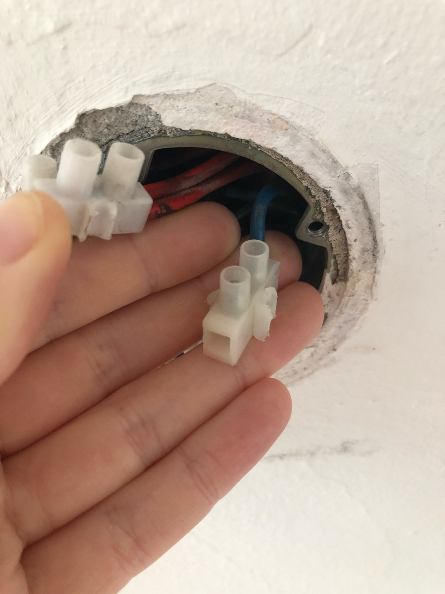

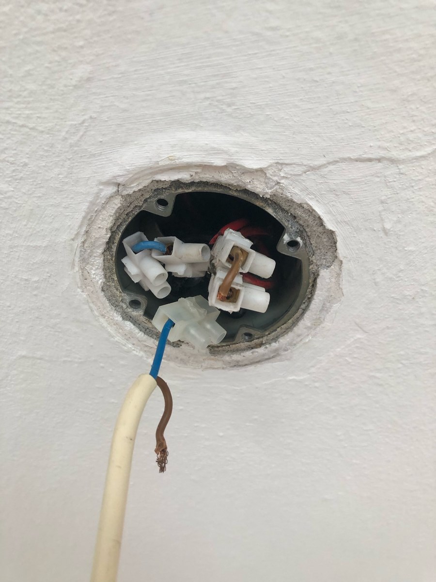

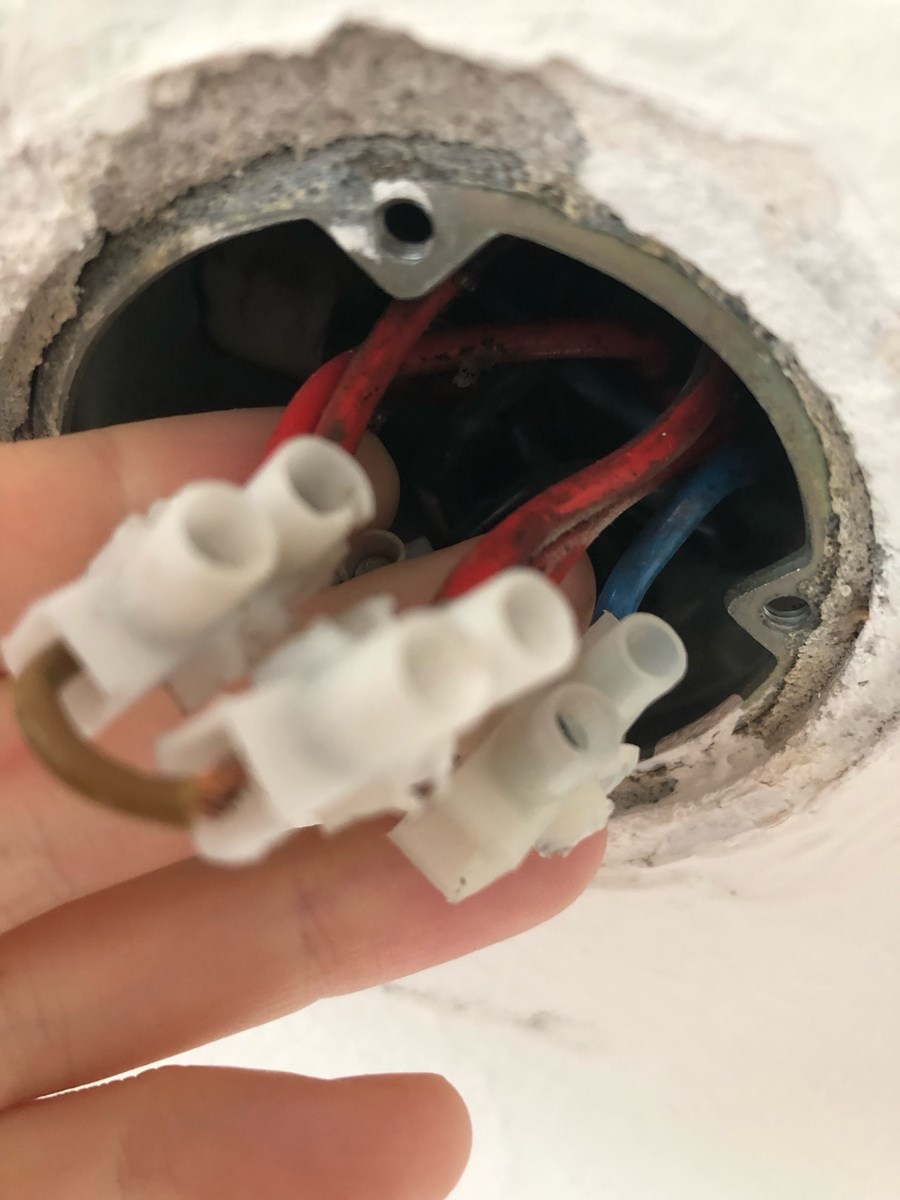

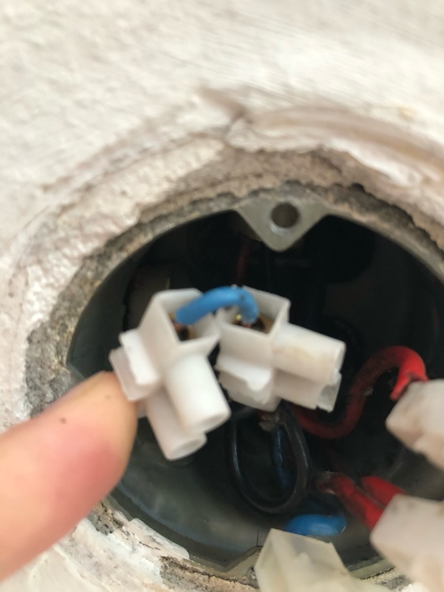

Tusind tak for alle svar. Jeg prøver at finde ud af, om det er muligt at tilslutte min lampe med det nuværende setup uden at skulle montere et lampeudtag. Her er flere billeder af, hvordan ledningerne i loftdåsen ser ud.
I loftsdåsen er der:
  • 4 røde ledninger, som føres ind i to samlemuffer, der er forbundet med en lille brun ledning.
  • 1 blå ledning, som føres ind i én samlemuffe, hvor der er plads til at tilslutte noget i den anden ende.
  • 4 sorte ledninger, som føres ind i to samlemuffer, der er forbundet med en lille blå ledning.
Jeg har overtaget lejligheden for nylig fra en anden, som jeg ved har haft lampe tilsluttet (vist uden lampeudtag), så jeg tænker det burde være muligt.
Prøv at tilslutte lampen den blå lampeledning til den blå i loftudtaget, og den brune lampeledning til de sorte ledninger.
Mang tak for svar. Skal jeg fjerne den lille blå bro (imellem de sorte) for at tilslutte den brune lampeledning der, eller tilslutte sammen med broen?
(Lampen virker med at tilslutte uden at bryde broen - er bare nysgerrig på hvad den rigtige løsning er)
Hvis du fjerner “broen”, afbryder du forbindelsen mellem nogle af de sorte ledninger, så det går ikke. Du sætter den brune ledning ind sammen med “broen”.
Jeg ville nu nok erstatte kronemufferne med de “professionelle” dobbelte samlemuffer som elektrikkerne bruger. Så samles alle de sorte ledninger i det ene hul. I det andet hul tilsluttes den blå lampeledning. Det samme med de røde ledninger. Der skal dog ikke tilsluttes yderligere, så her vil en almindelig enkelt samlemuffe være ok. Den blå ledning i loftudtaget monteres også med en dobbelt samlemuffe, så den brune lampeledning også kan få “sit eget hul”. Fordelen ved de dobbelte samlemuffer er, at der fremadrettet ikke skal skilles noget ad i den faste installation, når der skal opsættes eller nedtages en lampe.
