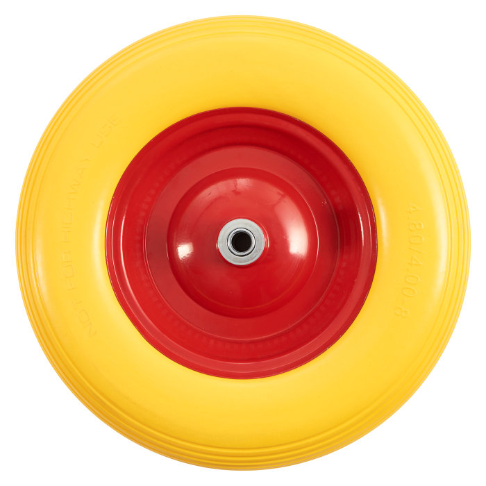

Jeg skiftede til punkterfri hjul fra jem&fusk.
Punkterfri er da noget værre skrammel at køre med ,det er da kun djøffer og lignende.
der køber det.😃😄🤪😘😎.Men helt alvorligt jeg syntes de kører dårligt.
De punkterfri er fine nok, hvis man ikke køre med tunge læs, og ikke skal over forhindringer.
Men under alle omstændigheder, er de da bedre end et fladt lufthjul.
Her senere i dag skal jeg have kørt et par læs beton, og ad en rampe, det ville jeg nødig gøre med et punkterfri hjul.
Jeg er verdensmester i at tage livet af trillebøre, sækkevogne og lignende hjælpemidler til at flytte tunge ting.
Indtil videre har jeg slidt 4 -5 trillebøre op, men de punkter frie hjul har alle overlevet.

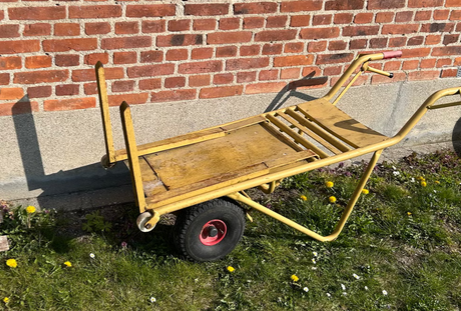

Til de tunge ting synes jeg en stenkære er fantastisk, og min har aldrig været punkteret, det er dæk med flere lag lærred end trillebøre hjul.
Sådan en stenkærre som du viser je_ns kunne være stærkt medvirkende til at udvide livsnødvendiger værktøjer i samlingen.
Måske kunne sådan en bandit gøre livet lettere for mig i mit næste projekt.
Det ændre bare ikke på at punkter frie hjul langt overruler slatne standardhjul.
