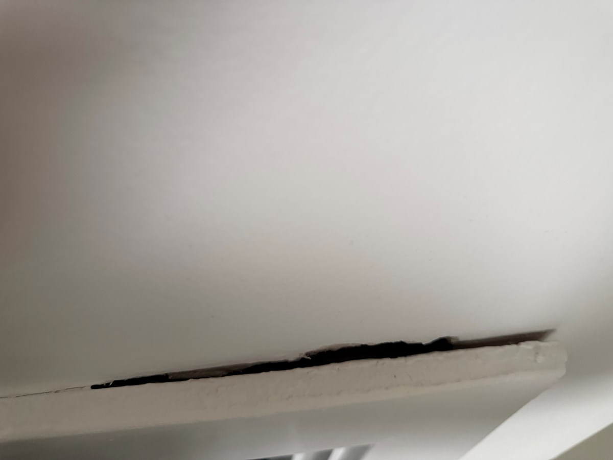

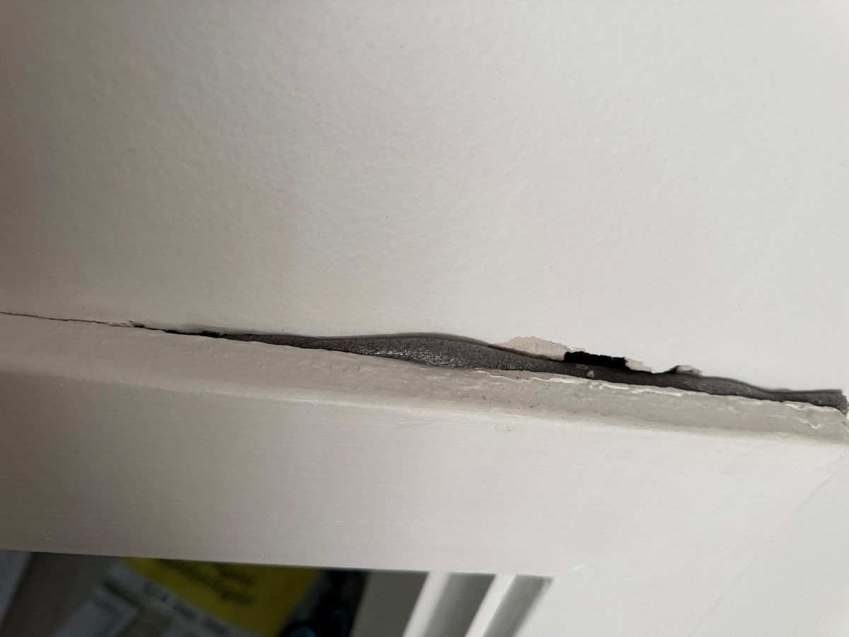

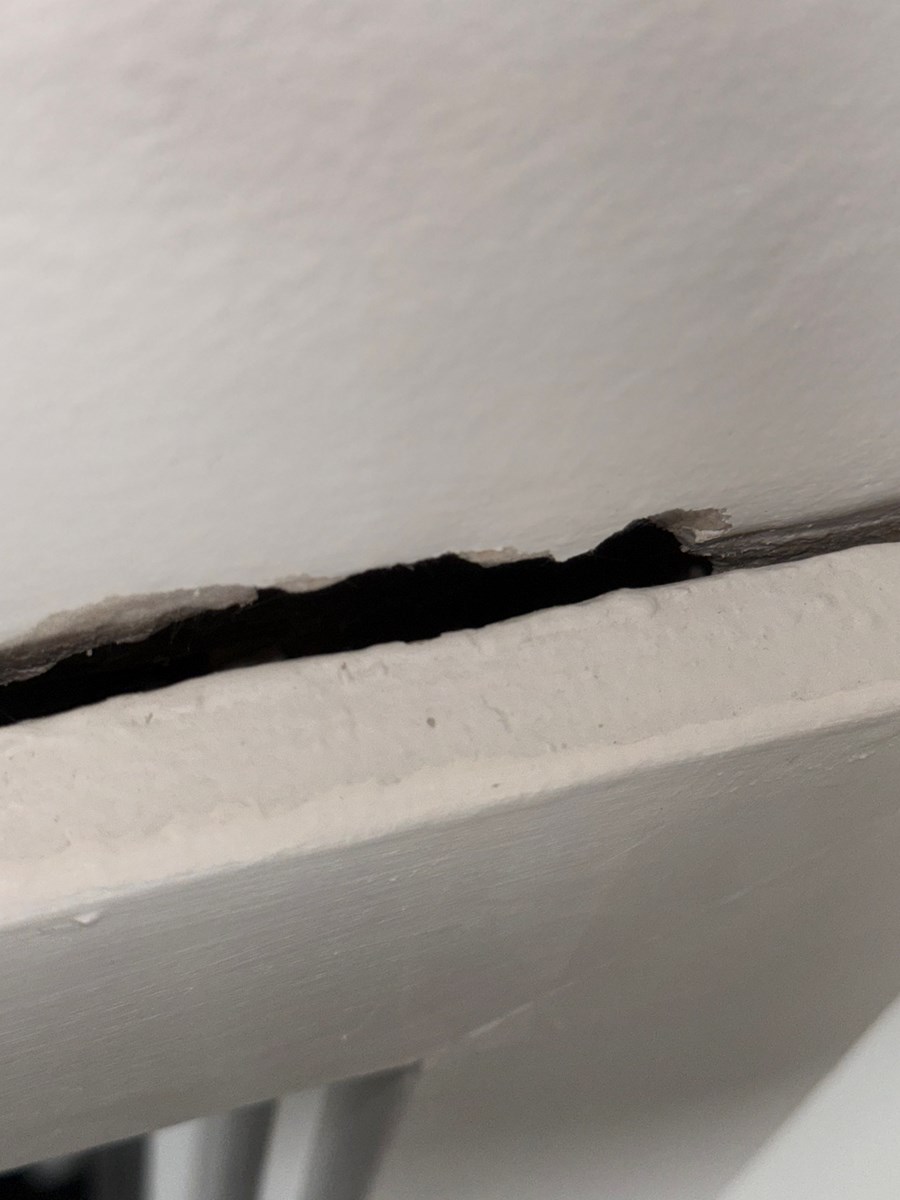

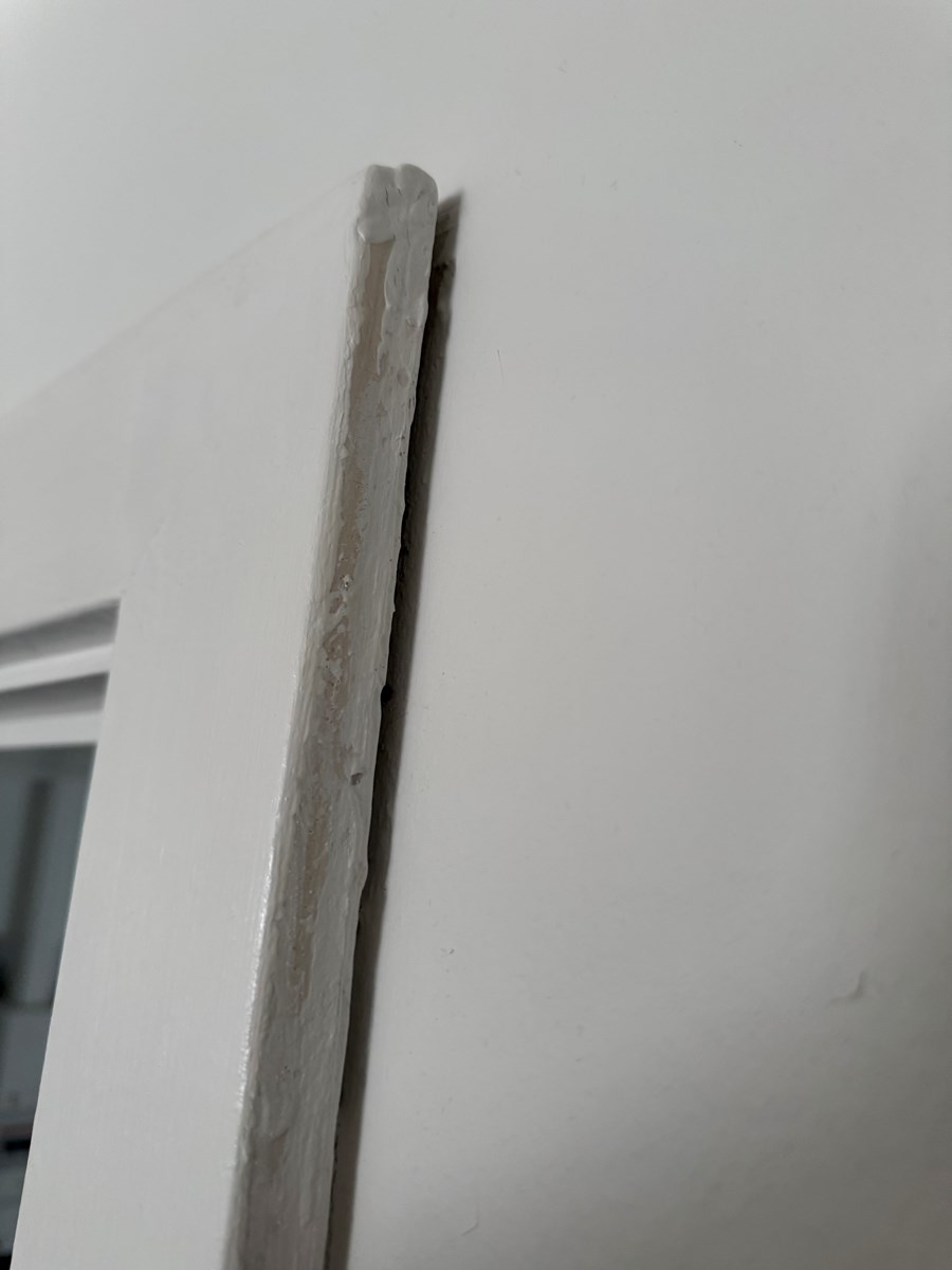

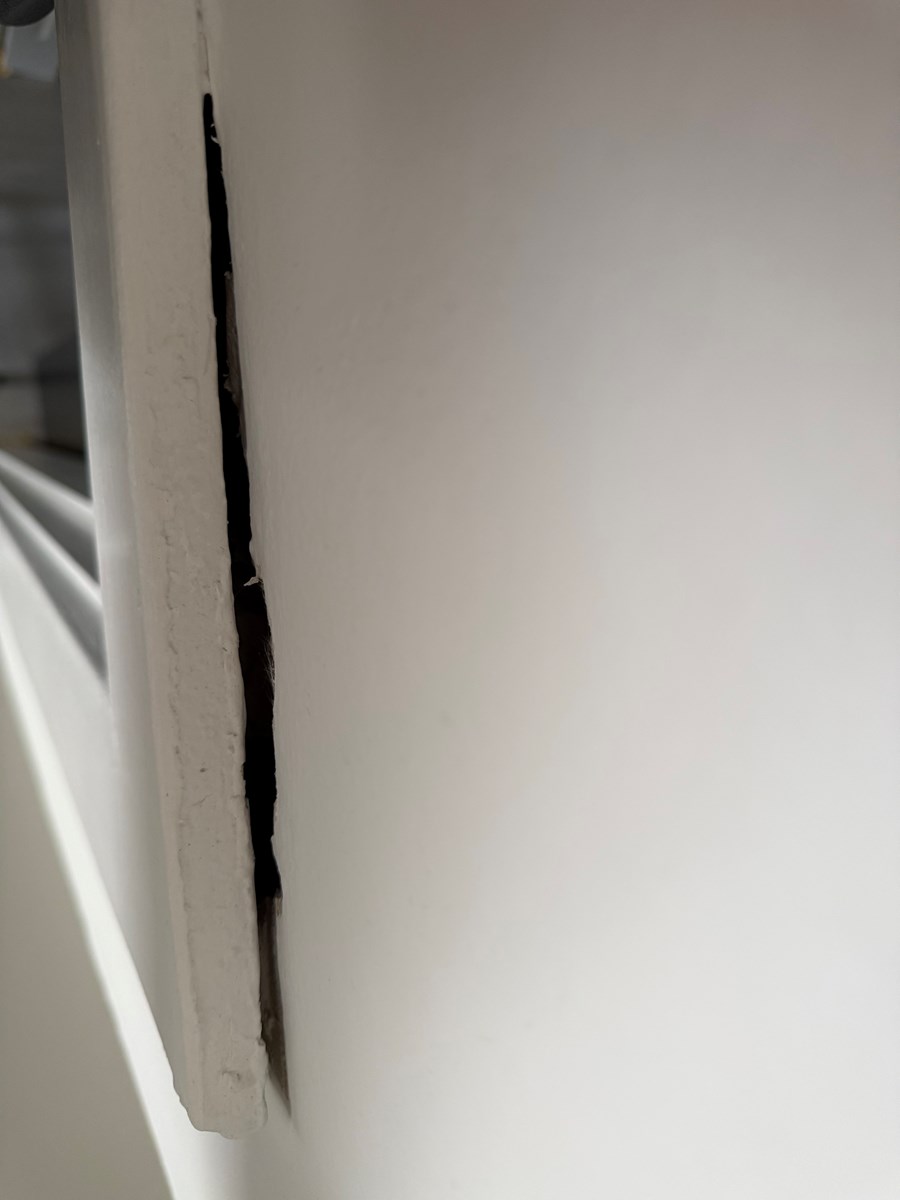

Jeg skal til at male væggen, og har opdaget at det er et mellemrum langs hele væggen og dørkarmen, og et større hul ovenover dørkarmen ind til væggen, der er hult hele vejen inden i, jeg vil i den forbindelse spørge om det er den korrekte fremgangsmetode at lægge et fugebagstop, lægge en akrylfuge og derefter male væggen, eller skal jeg putte pu-skum inde i selve hulrummet for at fylde det ud inden jeg fuger? Eller noget tredje?

Ingen PU skum ! ! !
Der hvor der er størst hul kan du stoppe noget ind. Når det drejer sig om indvendige døre kan det være glasuld, eller avispapir det er sådan set lige meget. Det er kun for at din fuge ikke skal falde helt ind i hulrummet.
