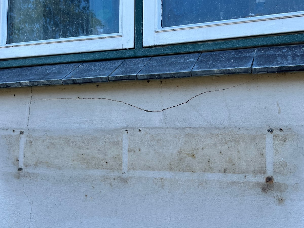

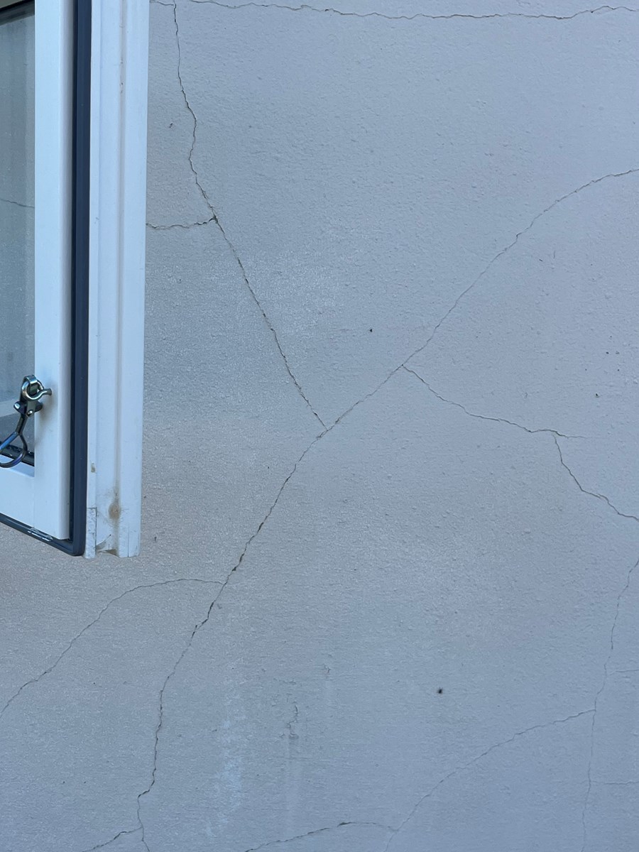

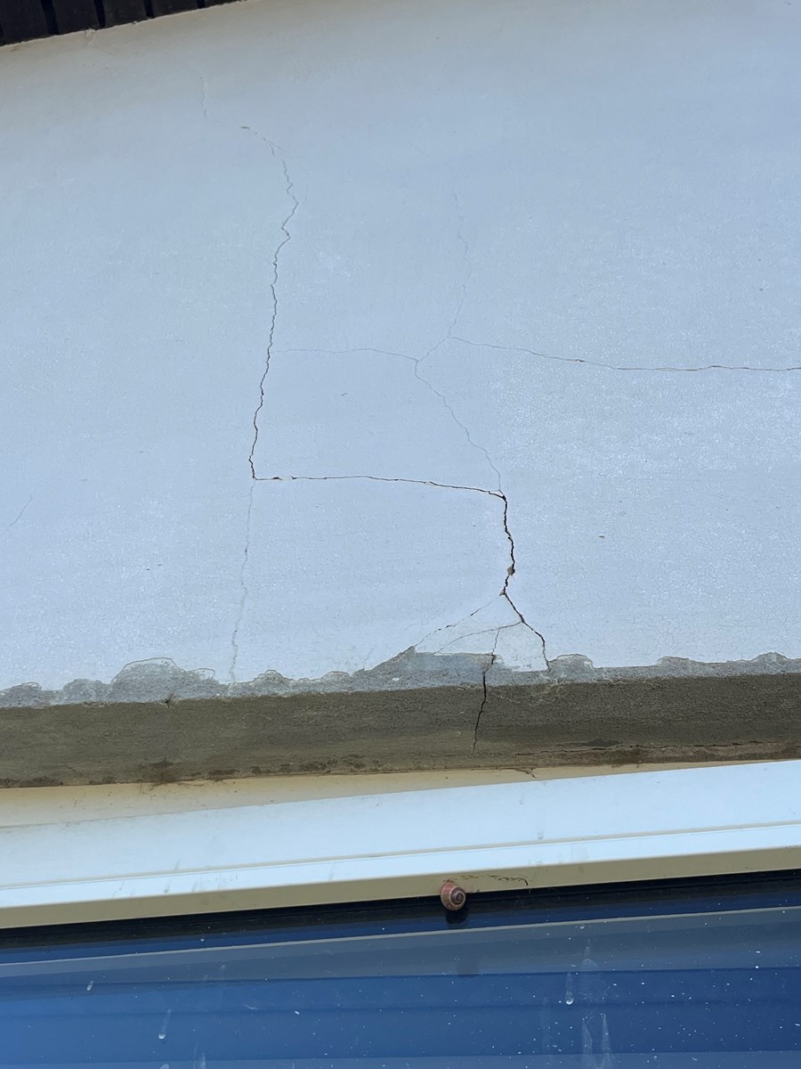

Da jeg rengjorde facaden lagde jeg mærke til en række sprækker. Nogle små som er lidt over det hele (billede 1)
En lang over vinduet (som er sat i inden for de sidste 10 år tror jeg)
En “stor” under et andet vinde hvor den øverst del stikker lidt ud som om væggen har forskudt sig.
Hvad gør jeg med alle de revner? Ser de alvorlige ud?

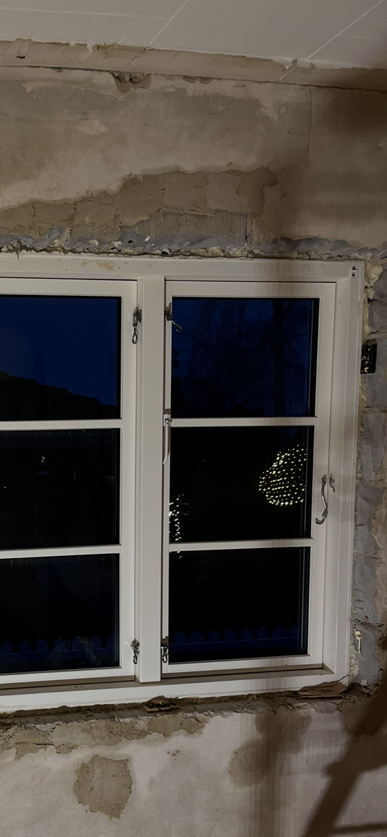

Den store revne er hele vejen igennem muren. Fandt et billede fra da jeg renoverede soveværelset…
Den gennemgående revne skal fikses ordentligt, hvis der ikke er en overligger over vinduet er det nok årsagen, vandringen i muren vil isf fortsætte hvis det kun lappes kosmetisk, lidt svært at afgøre ud fra billederne.
Derudover skal alle revner kradses op og pudses over inden du er klar til maling.
Det er en god ide at gå pudset efter ift om det stadig sidder ordentligt fast på muren - hvis du banker med skæftet af en skruetrækker og det giver en flad lyd lidt ala hvis du slår den imod et bræt af træ, hvis det er tilfældet er pudset løst, hele området skal hugges ned og nyt puds bagefter.

Tak for svar - overlæggeren mangler. Ved i om ejerskifte forsikring dækker sådan en ting? Vinduet er sat i inden for de sidste 4-5 år vil jeg skyde på, og revnen er ikke nævnt i tilstands rapporten…

Det blev sat i inden for de sidste 5 år vil jeg tro. Det er ret nyt. Men inden vi overtog - vil normen så ikke være at man skal lægge overligger i?
Ved ikke om de havde professionelle til at gøre det, men fx er der aldrig blevet malet på de nypudsede, så det kunne godt have været en gør det selv løsning…
Der plejer i rudefalsen være påtrykt en dato-kode som kan give dig en mere præcis indikation af vinduernes alder. Uagtet er det ikke givet at tidligere ejer har oplevet samme problemer som dig inden udskiftning og derfor ikke har været opmærksom på en manglende overligger.
/BOFH
Tak for tip - det må jeg lige undersøge. Men nej, de satte et vindue et sted der tidligere ikke var vindue i. Så de har skåret et hul i muren og sat vindue i. Så måske der er en chance for at forsikringen dækker?
