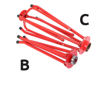

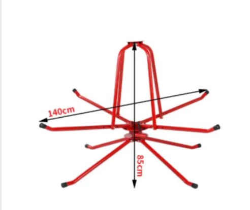

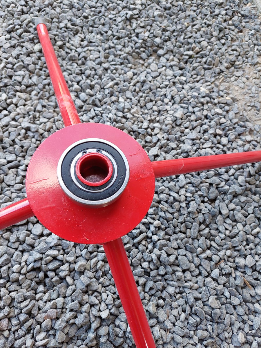

Studerede lige nærme på afvikleren som koster 499 (+ 60 kr i fragt), den ser ok ud, og er med kugleleje hvor den drejer rundt om foden.

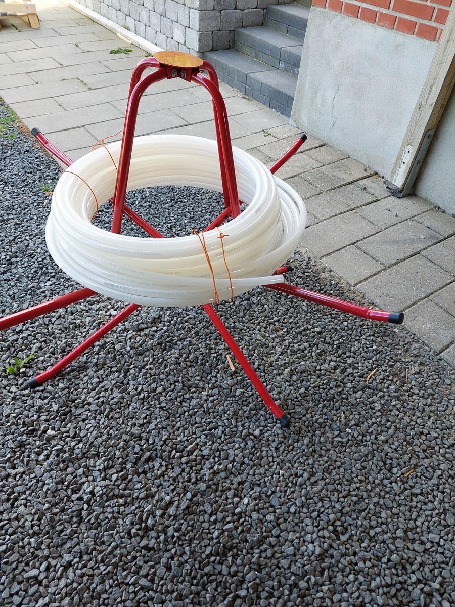

Købte den der er billede af, det var en kæmpe hjælp, betydelig nemmere at kringle røret rundt, det skulle ned i selvbærende varmefordelingsplader.
