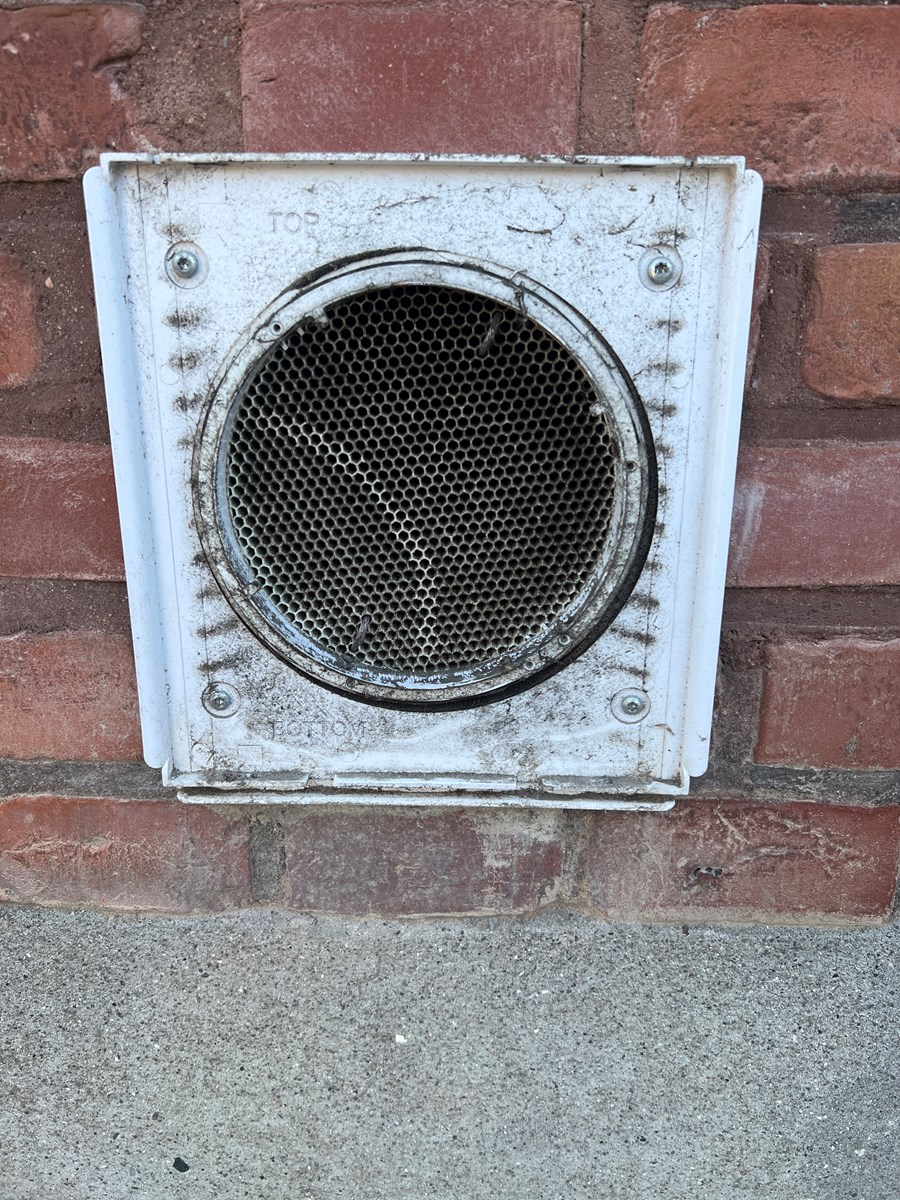

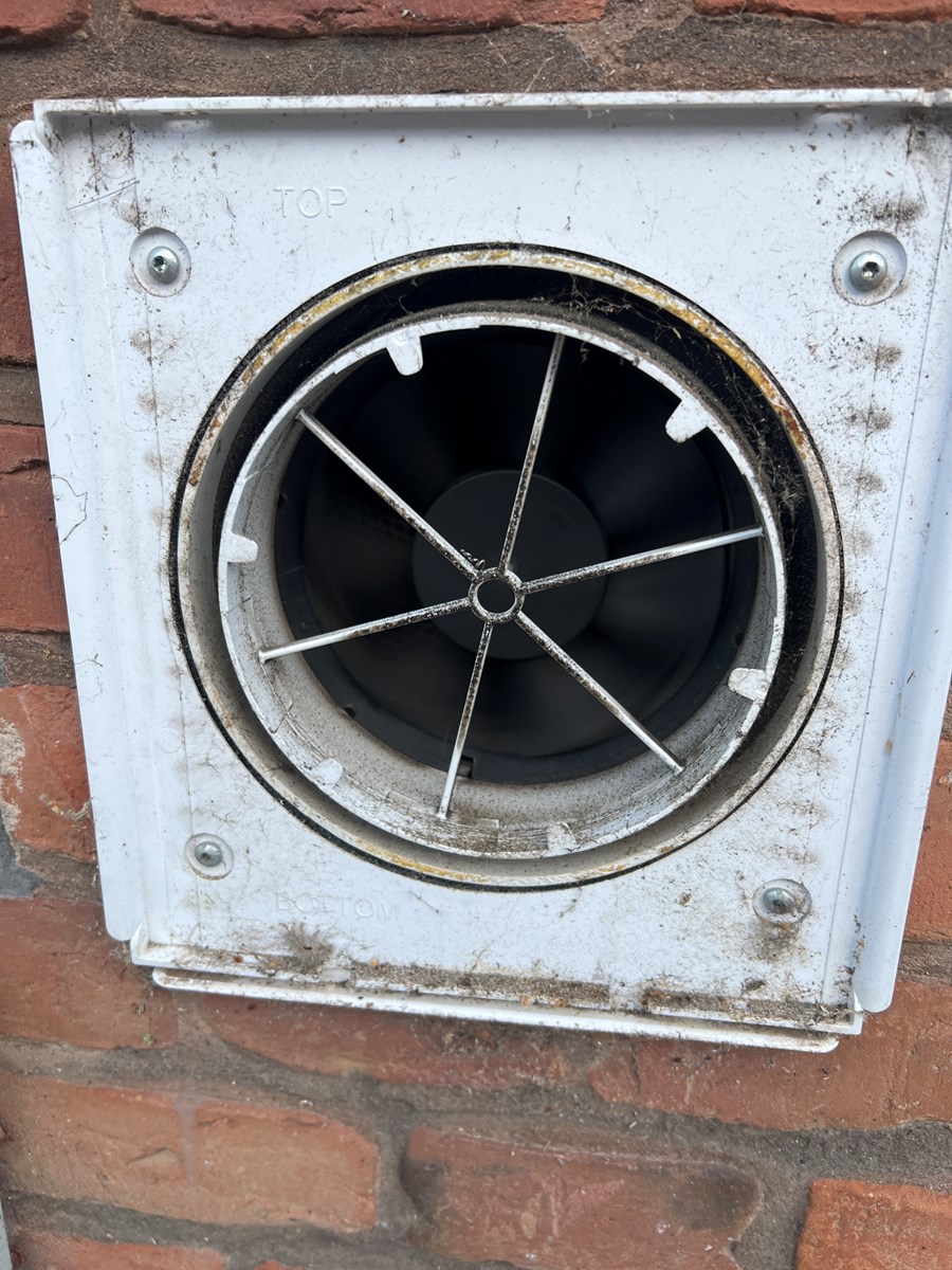

Jeg har monteret nogle varmegenvinding ventilatorer fra SIKU, det er 160modellen for mange år siden. Under rengøring bemærker jeg nu at 2 af dem har ventilatoren på indersiden og de to andre ligger den på ydersiden. I manualen kan jeg ikke tyde hvad er rigtigt. Er det ligemeget ? Måske bedre mod støj at have den på ydersiden ? Nogle bud ? Jeg tror uden at kunne huske det at måske nogen modeller lavet med ventilatoren indvendig 🤷‍♂️

 Tak det er jeg med på, det jeg er i tvivl er om ventilatoren skal være på ydersiden altså udenfor eller indenfor.
Jeg kender ikke dine modeller, men har selv Duka One 1-rums ventilatorer. Der sidder ventilatoren på indersiden.
Jeg kan forestille mig, at det giver problemer at have den på ydersiden pga. snavs, medmindre du har et filter på normalt, men det ser det ikke ud til på billedet.
Mvh. AllanE
AllanE skrev den 29-05-2026 11:57:42
Jo der var et filter på inden jeg tog billedet, jeg havde lige taget den af for at rengøre den men om det reelt betyder noget om den er på indersiden eller ydersiden ved jeg ikke. Den eneste ting jeg kan komme på er støj, hvis den er på ydersiden vil der være mindre støj fra ventilatoren indenfor.
Det er ofte sådan at har det virket godt i flere år, så lad det blive.
