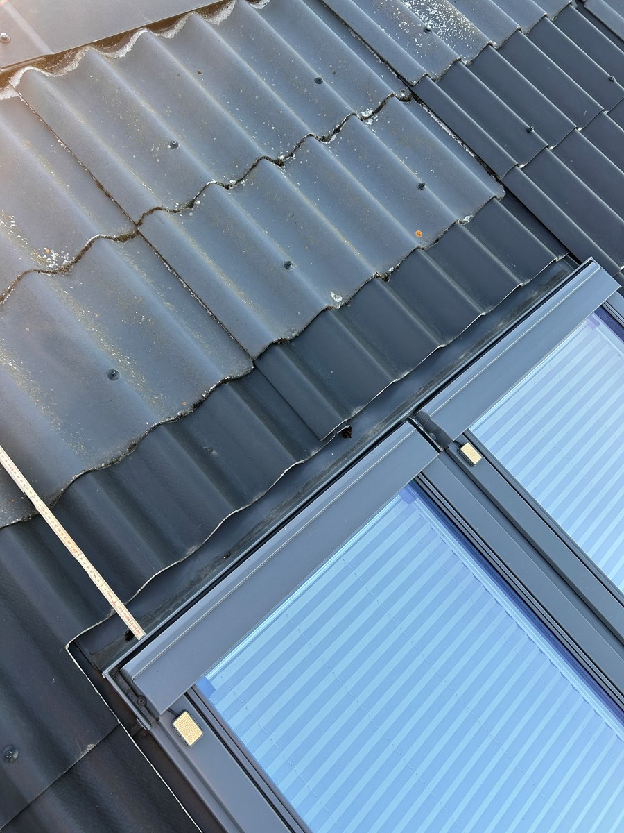

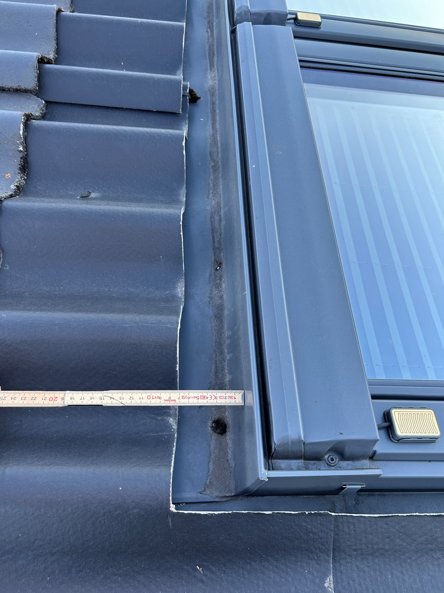

Skal høre om der er en som kan hjælpe med at bedømme, om tømrer har lavet tagarbejde over ovenlys vindue korrent (har nemlig problemer med vand om vinteren - mistænker fugesne når det smelter).

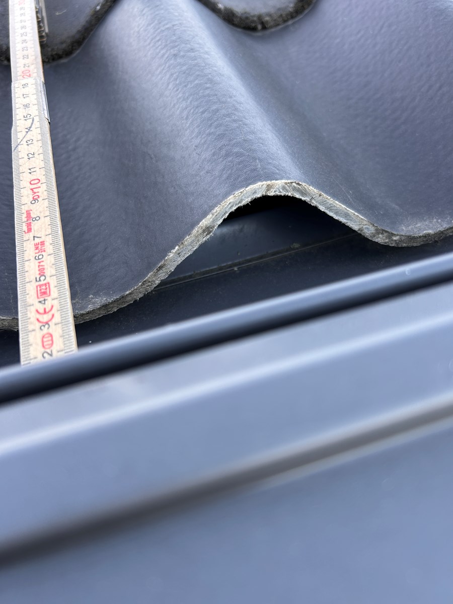

Er afstand fra bund af eternitplade til vindue for stor?
Og skulle der ikke være skumbølgeklods monteret?
På forhånd tak

Om det er korrekt burde jo fremgå af monteringsvejledningen for det pågældende vindue.
VELUX plejer at levere ret udførlige vejledninger.
Mine egne tanker er dog også at afstanden er i overkanten, samt at bølgerne burde lukket af.
Mht. afstanden så kik i velux monteringsanvisning. Den er angivet ret tydeligt.
Der bør være bølgeklodser, men det har ingen betydning for vandindtrængning.

Det er kun 2-3 gange i løbet af vinteren at det dypper. Og passer meget godt med når der kommer plus grader efter snevejr. Så hælder til at det er fugesne som bliver presset op under nederste tagplade og smelter. Denne ophobning af sne bør skumbølgeklodserne vel løse.

Den hyppigste årsag til vand ved tagvinduer er mangelfuld dampspærre og isolering lige omkring vinduet. Så kan det sætte dug / kondensvand for di væggen er meget kold indvendig.
Pm det gælder er umulig at se ud fra billedet.

 Det var også min første tanke. og har også prøvet at pille ved isolering/dampspærre samlinger nedefra (så ikke helt optimalt). Dog uden det har ændret noget. Og eftersom jeg kun har vand der drypper ned 3-4 gange om vinteren hælder jeg mere til at det må være sne der kommer ind.
