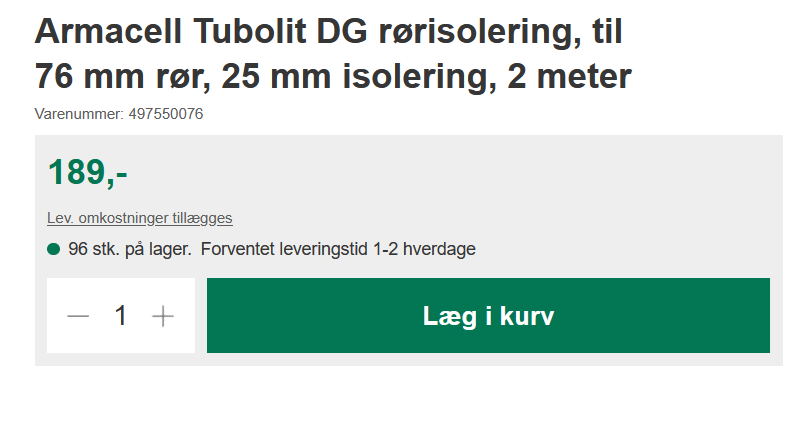

Var det mig ville jeg overveje at bruge skumrørskåle, mest effektiv hvis du har rør enderne fri så du kan trække dem ind over uden at åbne dem, så findes de i 2 meter stykker, her dog med 76mm hul, men stillestående luft isolere jo også, og så er de også nemmere at trække over. ​​LINK​​​

Almindelig rockwool eller glasuld lamelmåtter isolerer ca. dobbelt så meget som skum rørskåle. Så det er rette vej at gå.
