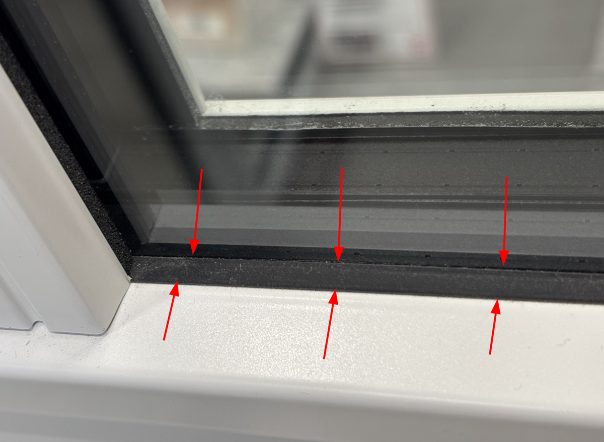

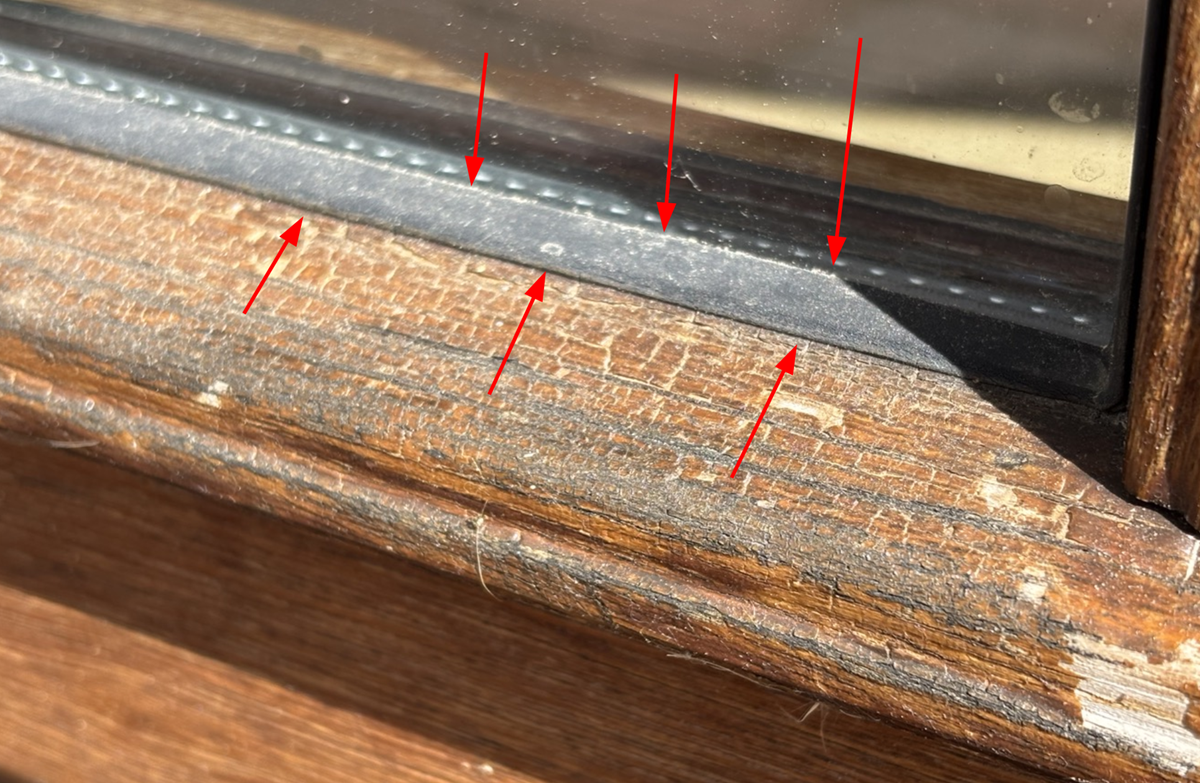

Hvad kalder man denne tætningsliste - og hvor fås den?
Hvad kalder man den tætningsliste som sidder mellem rude og glasliste?
Jeg har nu været i alle de omkringliggende byggemarkeder og spurgt personalet om de har sådan en liste.  Og gang er jeg blevet henvist til produkter som fx disse fra GEKO: https://www.jemogfix.dk/taetningsliste-e-profil-9-x-4-mm-6-meter/4212/9014199/
Disse lister er bare ikke til det samme: de er beregnet til at sidde i døre eller vinduer hvor døren/vinduet åbnes/lukkes. Jeg søger en der skal sidde fast mellem rude og glasliste.
Hvor finder jeg mon sådan en? SKal jeg ligefrem have fat i en glarmester for dette?
Prøv at google gummi til glasliste.
Kaldes oftest for glasbånd. Der skal ikke mange ruder til før det godt kan betale sig at købe en hel rulle.
/BOFH
Ja, gummilisten mellem rude og glasliste kaldes glasbånd.
Bilderne kan selvfølgelig snyde. Listerne på bilderne ligner ikke almindelig glasbånd. Almindelige glasbånd har en svampeagtig overflade. De kan fås i flere forskellige størrelser.
Hvis de skal udskiftes skal glaslisterne af. Da det ikke er sikkert at man kan få glaslisterne af uden at nogle knækker, skal man være forberedt på at de også skal skiftes.
