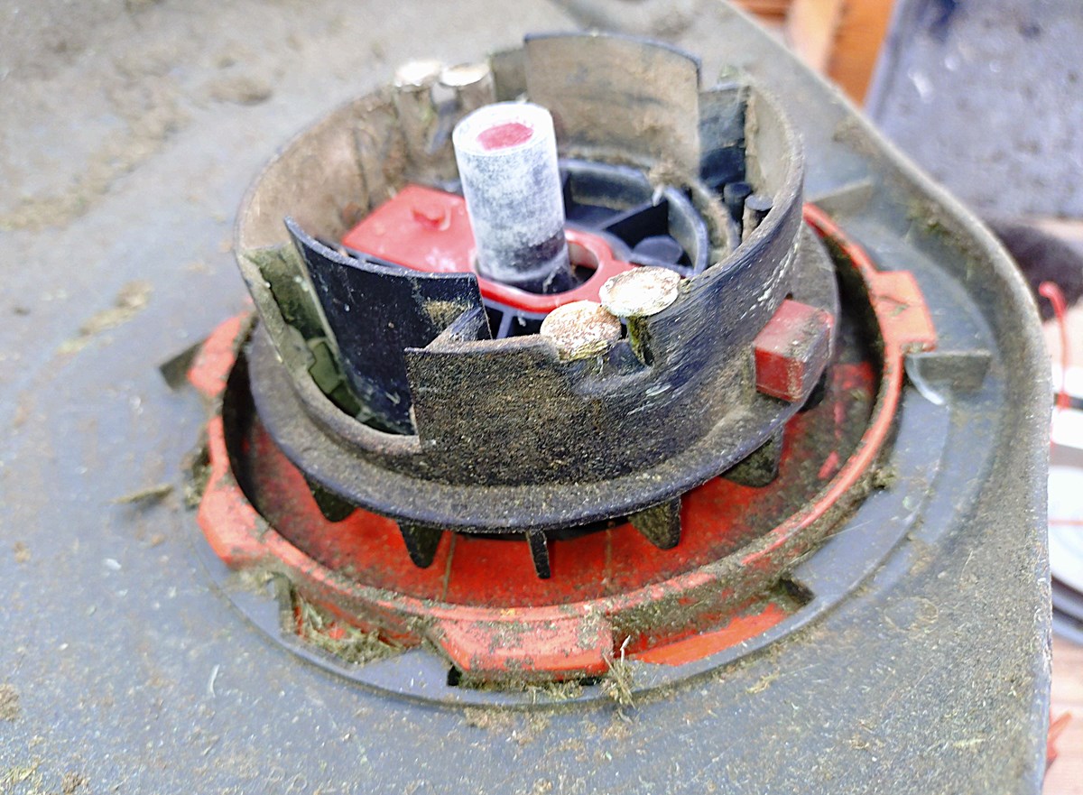

Er der nogen der ved, hvordan jeg får trimmerhovedet ud af en "Flymo Trimmer POWER TRIM 500"?
Det har været i nærkamp med et par granitsten, så det er 'såret' - og der er én på eBay, der har nye, til en rimelig penge ;o)
Jeg synes bare ikke jeg kan gennemskue, hvordan jeg får skidtet ud...

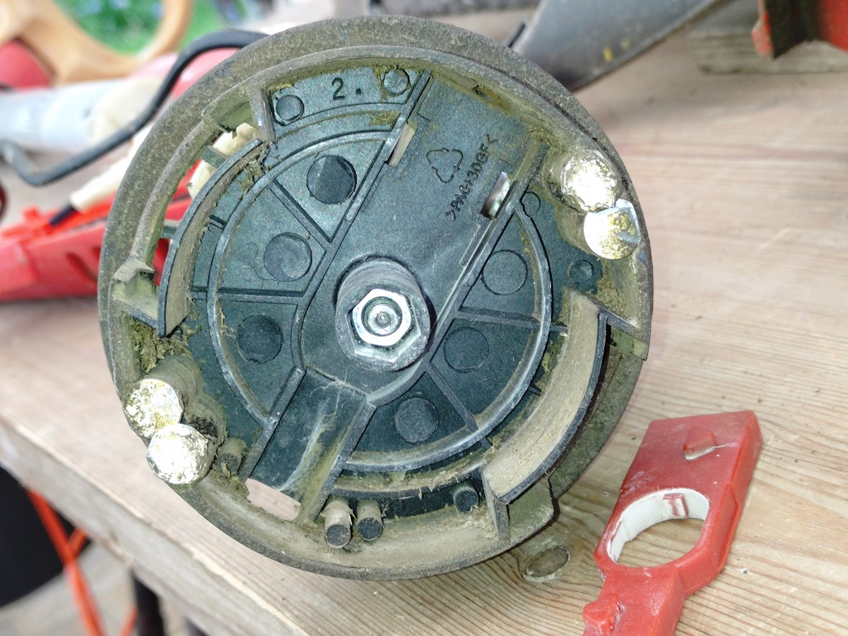

Jeg er nået til pkt. 4: Jeg kan ikke løsne møtrikken. Som det ses på fotografiet, er der absolut ingen plads til en top- eller fastnøgle!!

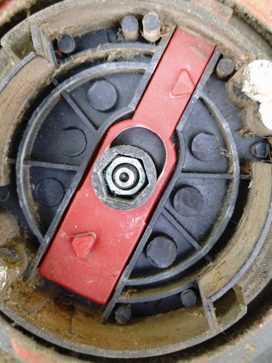

Fjern den røde del , der ses en fjeder der holder den på plads
Hvis du kan låse spindel, kan du bare tage fat i  hovedet og dreje det fri. Der kan være venstre gevind.

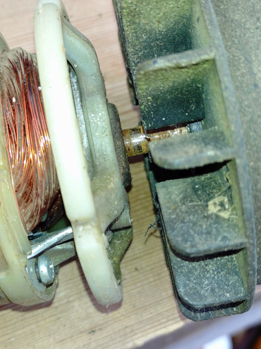

Første nye billede:
Sagen er den, at møtrikken sidder nede i et sekskantet 'rør' så man kan ikke få noget værktøj derned. Derfor gavner det ikke noget at fjerne den røde del. Bolten, som er spindlens forlængelse, har et ca. 2 mm hul. Vha. en skrueudtrækker *) i dette hul, tænkte jeg, at jeg ku' få bolt og møtrik fra hinanden. Men nej, efter en smule vrid kørte den bare rundt og kværnede det gevind den lige havde skåret.
Andet nye billede:
Klemte en lang og spids spidstang ind fra siden for at fastholde spindlen, samtidig med at jeg drejede trimmerhovedet den ene vej og den anden vej, men jeg kan slet ikke holde den tilstrækkeligt fast, den kører bare rundt. Se blankslidt område på spindel på billedet.

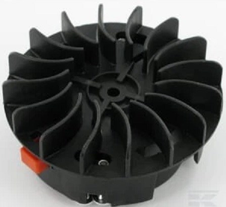

Vil mene, at det er den som kaldes hub cap på reservedelstegninger, synes ikke der er andet på tegningen, som kan ligne den.
