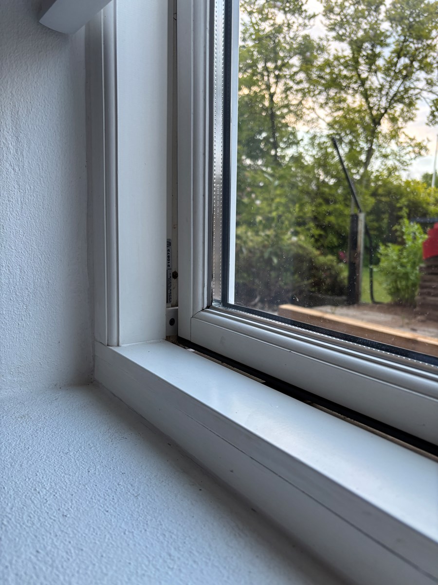

Jeg har en fin kælder som nu også er isoleret udvendigt.
Jeg har 1 udsugning fra Genvindingsanlæg i kælderen som jeg fordeler ud til mit nye badeværelse.
Men jeg synes luften er lidt tung og der bliver vasket og tørret tøj her i kælderen.
Så jeg vil have noget frisk luft tilført.
Lige nu er der en svanehals som jeg ikke synes gør særligt meget. Så den overvejer jeg at nedlægge.
Og så overvejer jeg enten:
1: At få sat ventilationsstudser i vinduerne?
2: At få monteret 1-2 Duka ventilation eller lignende?
Og så er spørgsmålet. Hvad er bedst til min kælder som har genvinding udsugning.
