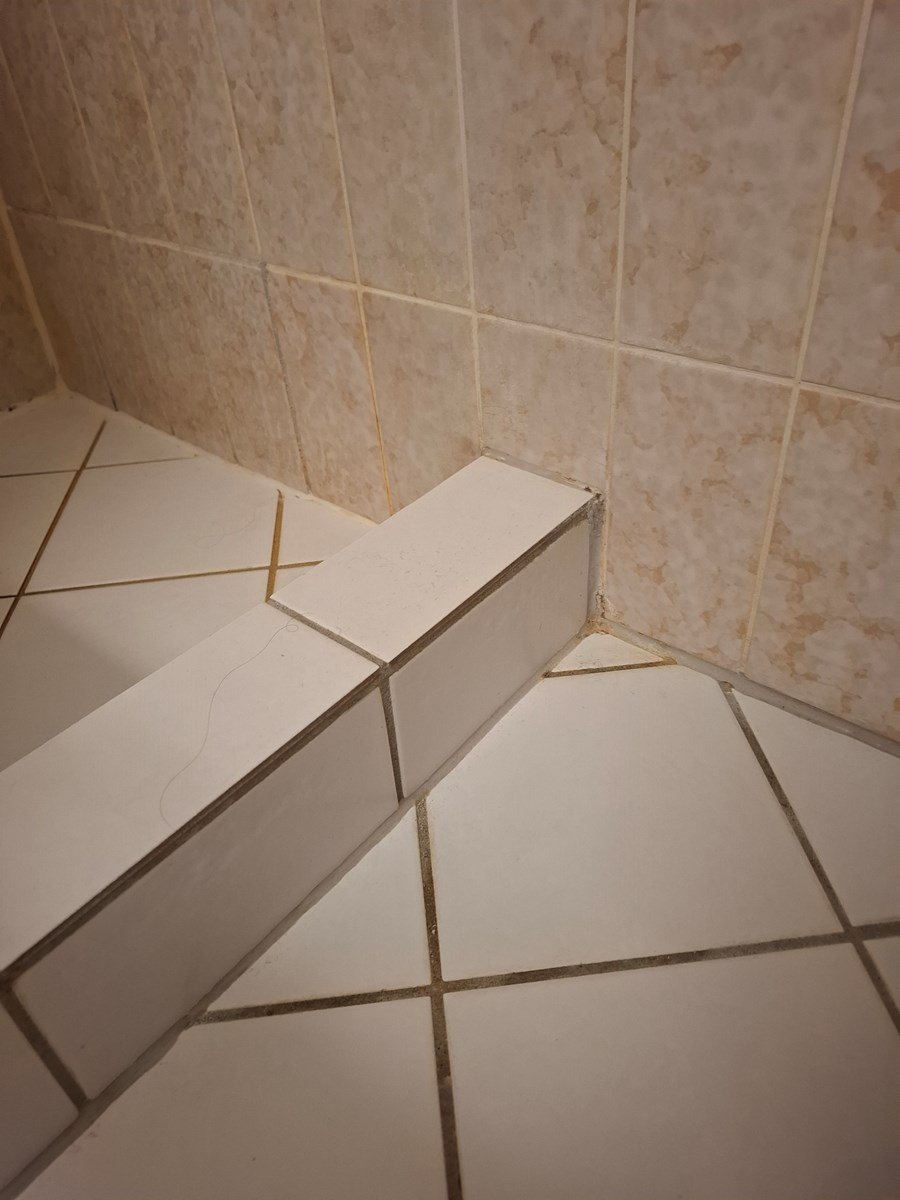

I brusenichen er der imidlertid en relativt kraftig vandstopper (11cm høj, 9cm bred), se billedet. Mit spørgsmål er nu, om jeg må fjerne denne eller i det mindste halvere denne i højde og bredde, så jeg får mere plads i den relativt lille bruseniche? Eller vil det blive anset som at 'lave en større ændring i fliseoverfladen'? Det ser ikke ud som om, at den lille mur er bygget ovenpå allerede lagte gulvfliser, da man kan se, at furene på begge sider ikke matcher.

Kan ikke se der skulle være noget i vejen for at fjerne "vandstopperen" dog kan du risikere at der ikke er vægfliser bag, eller gulvfliser under, men det er der dog nok sandsynligvis.
Du kan erstatte muren med en lille vandstopperkant..
