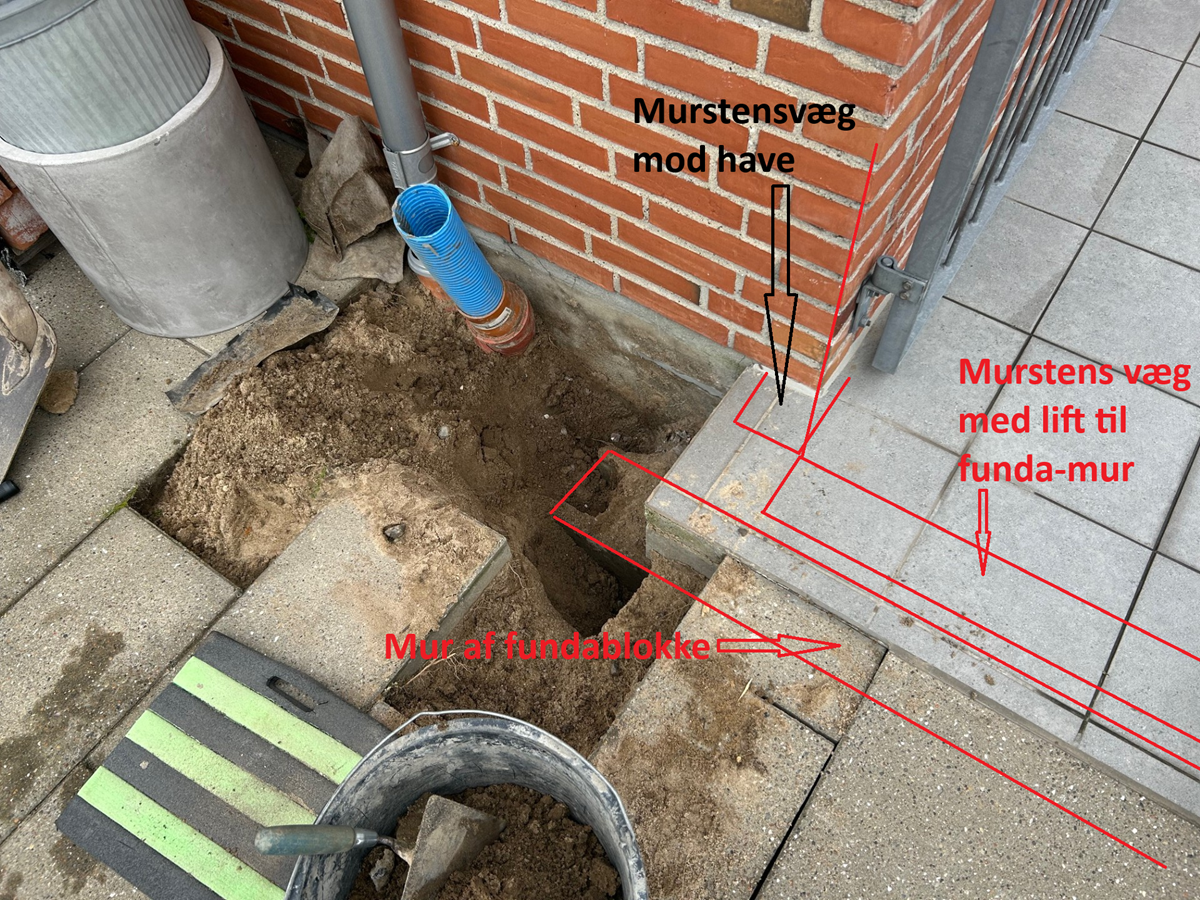

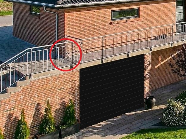

Vores hus er bygget ind i en skrænt, så imod haven står huset på et fundament med ydervæg af mursten. Der er en svalegang i niveau med huset som afsluttes i en støttemur af fundablokke med muret væg ud mod haven. I hjørnet hvor fundament møder støttemur trænger der fugt ind i væggen som breder sig et stykket til hver side.

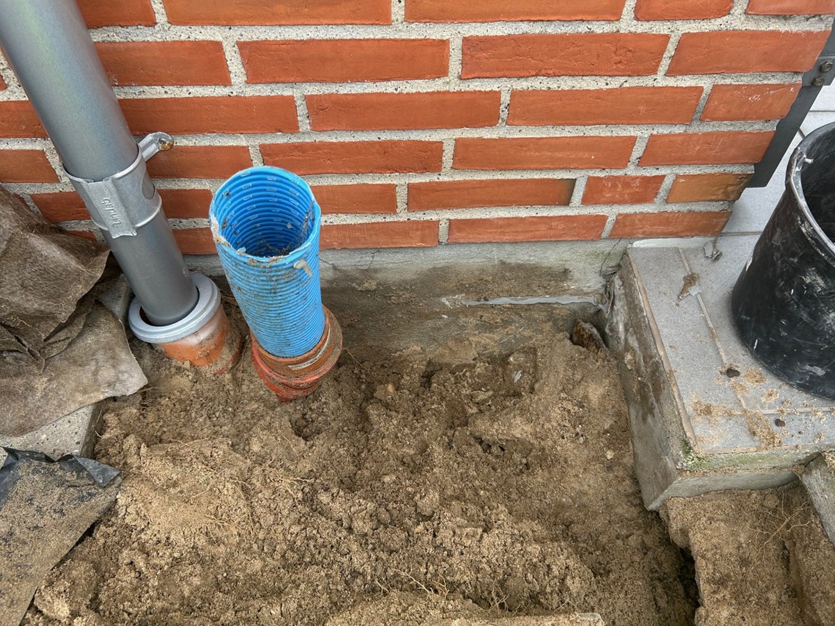

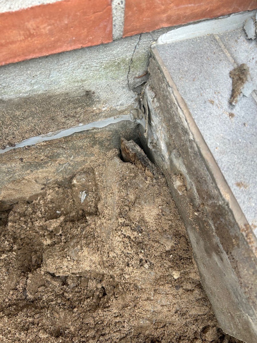

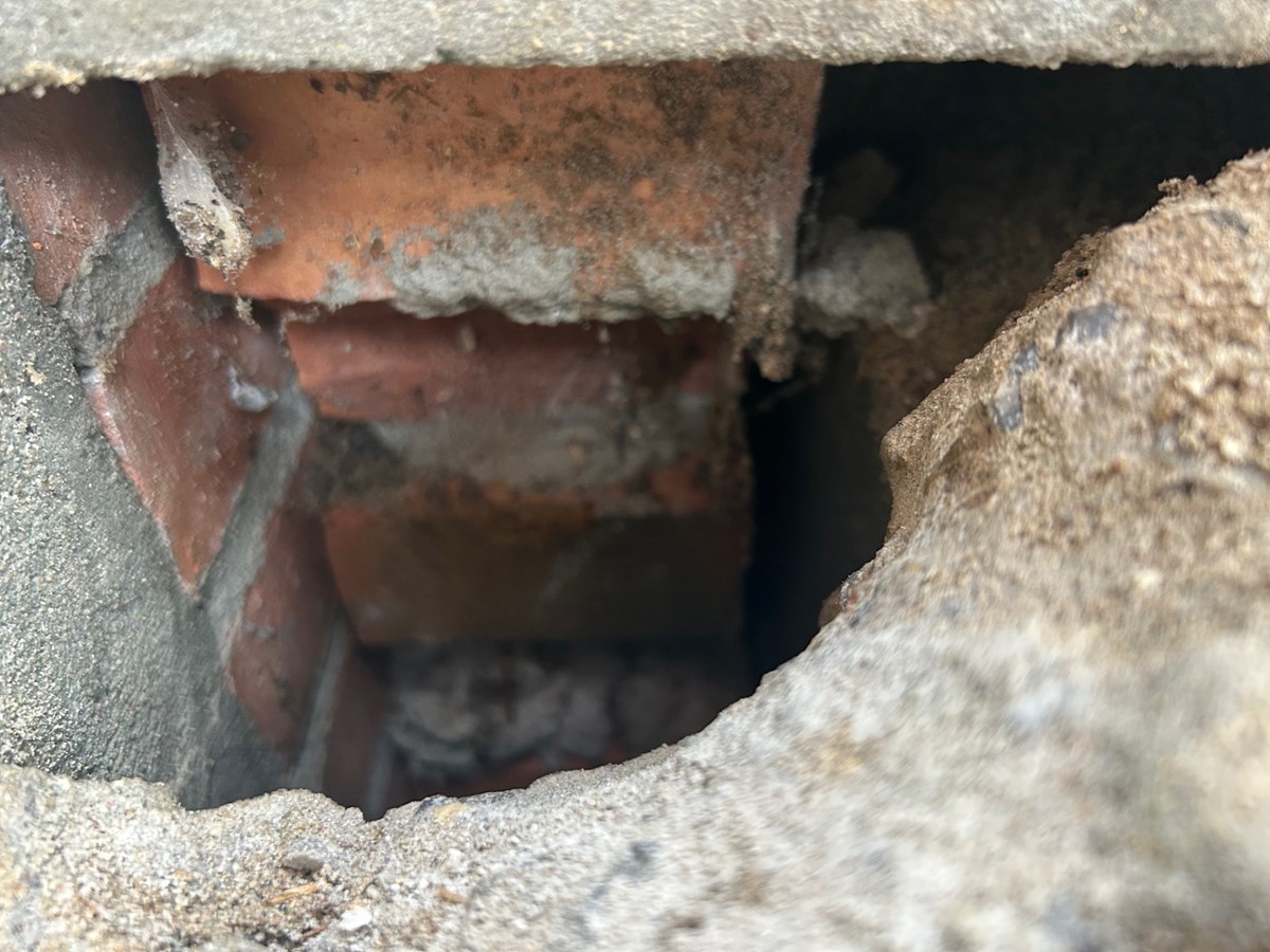

For mig ser det ud som om fugten kommer oppefra hjørnet og siver ned i murværket? Jeg har nu fjernet nogle fliser for at se hvordan det egentlig er lavet og for mig ser det lige mystisk ud? Der er godt nok lavet et lille dræn i hjørnet, men det virker ikke på mig som om det har den ønskede effekt?
Spørgsmålet er hvordan jeg løser problemet med indtrængende fugt? Er jeg nødt til at fritgrave hjørnet og fugtsikre med grundmurplade osv. eller kan jeg mon nøjes med at tætne et større stykke i toppen som er fritlagt nu, så vandet ikke har fri adgang ned langs murstensmuren?
Har prøvet at illustrere lidt med billeder?

Første step må være at finde ud af hvor det løber hen. Er der en skjult brønd under fliserne et sted? Kloaktegning?
Og finde ud af hvad det der dræn slange laver. Det giver ikke rigtig nogen mening at det stikker op der, med mindre det er tiltænkt som en slags spulemulighed for omfangsdræn. Men stadig lidt underligt

Jeg har drejet drænslangen 90 grader for at kunne komme til at se hvad der foregik under. Den lå med svagt fald parallelt med fundamentet.

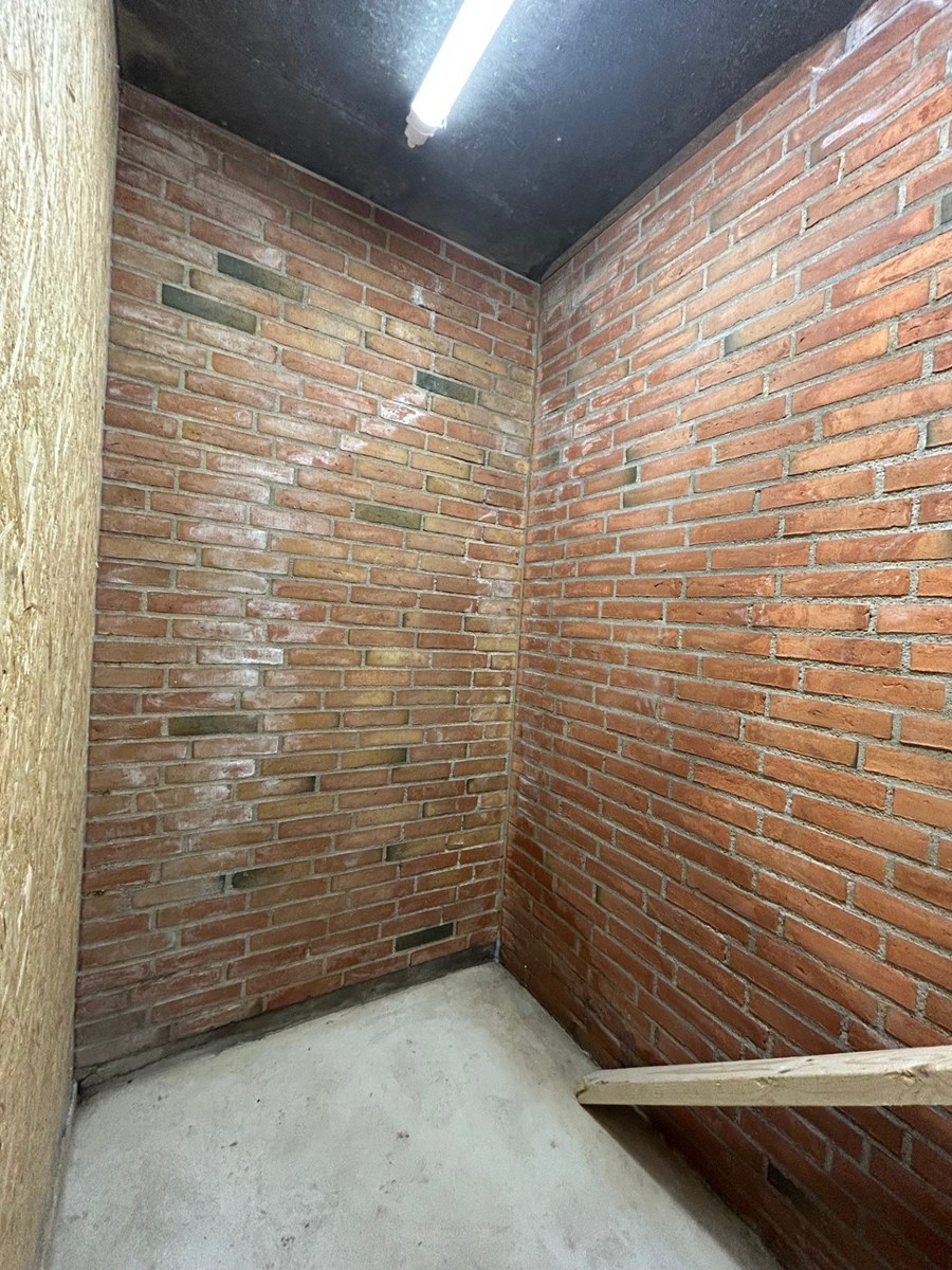

Var nede at se i skuret i går mens det regnede og de nederste skift i hjørnet var tydeligt fugtige, så det må næsten komme ind nedefra gennem fundamentet eller bagfra?
