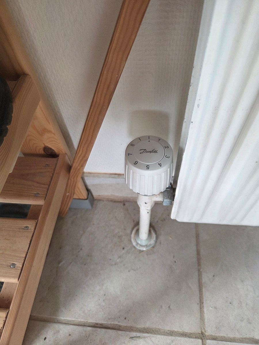

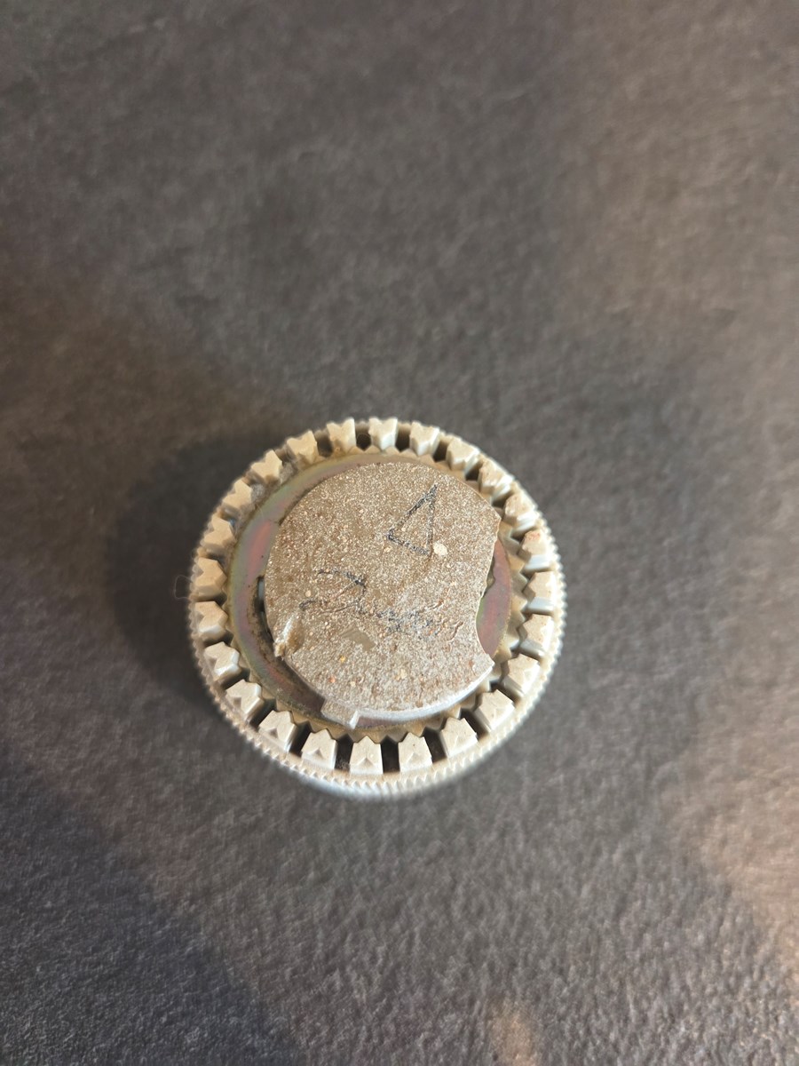

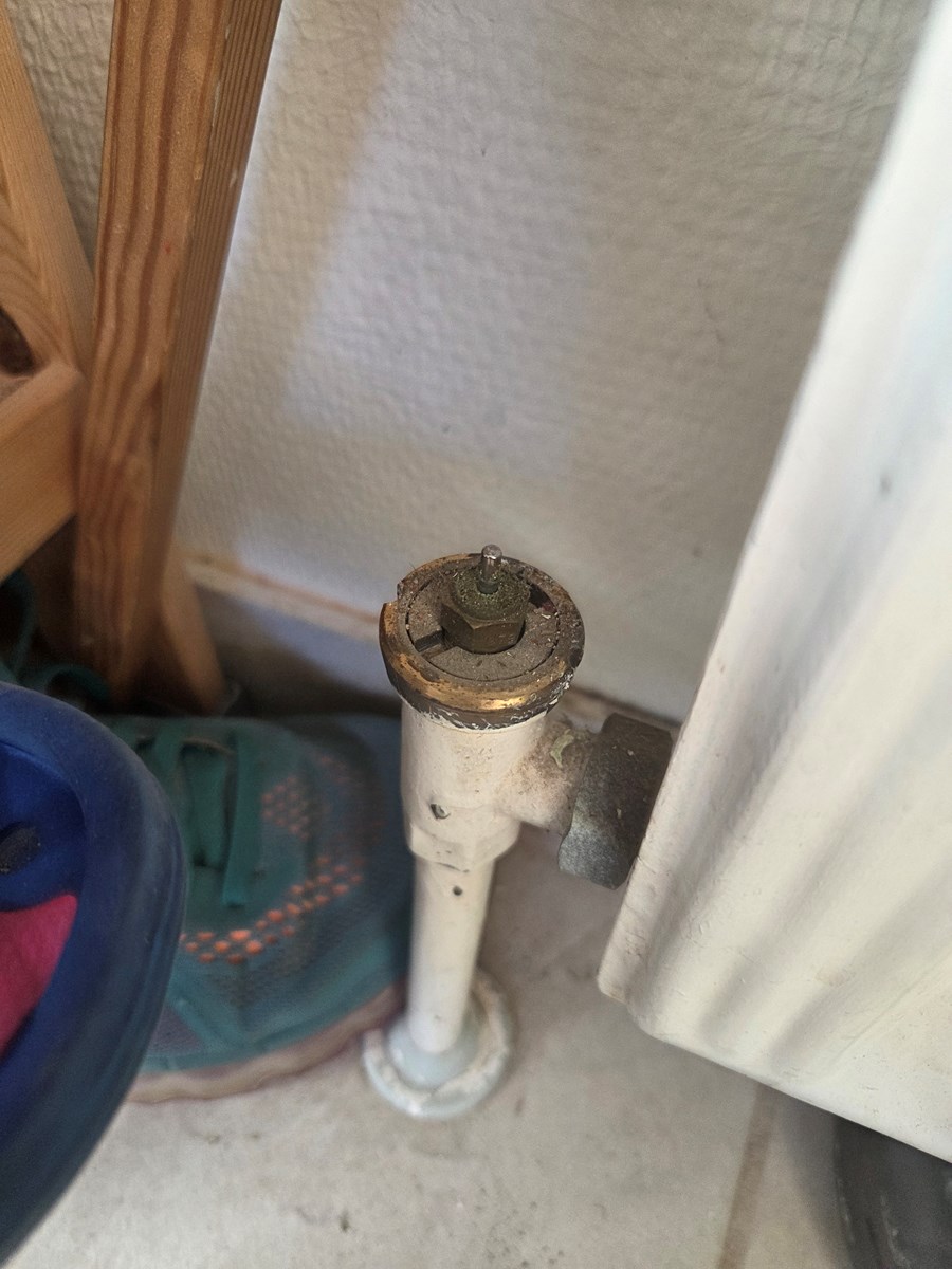

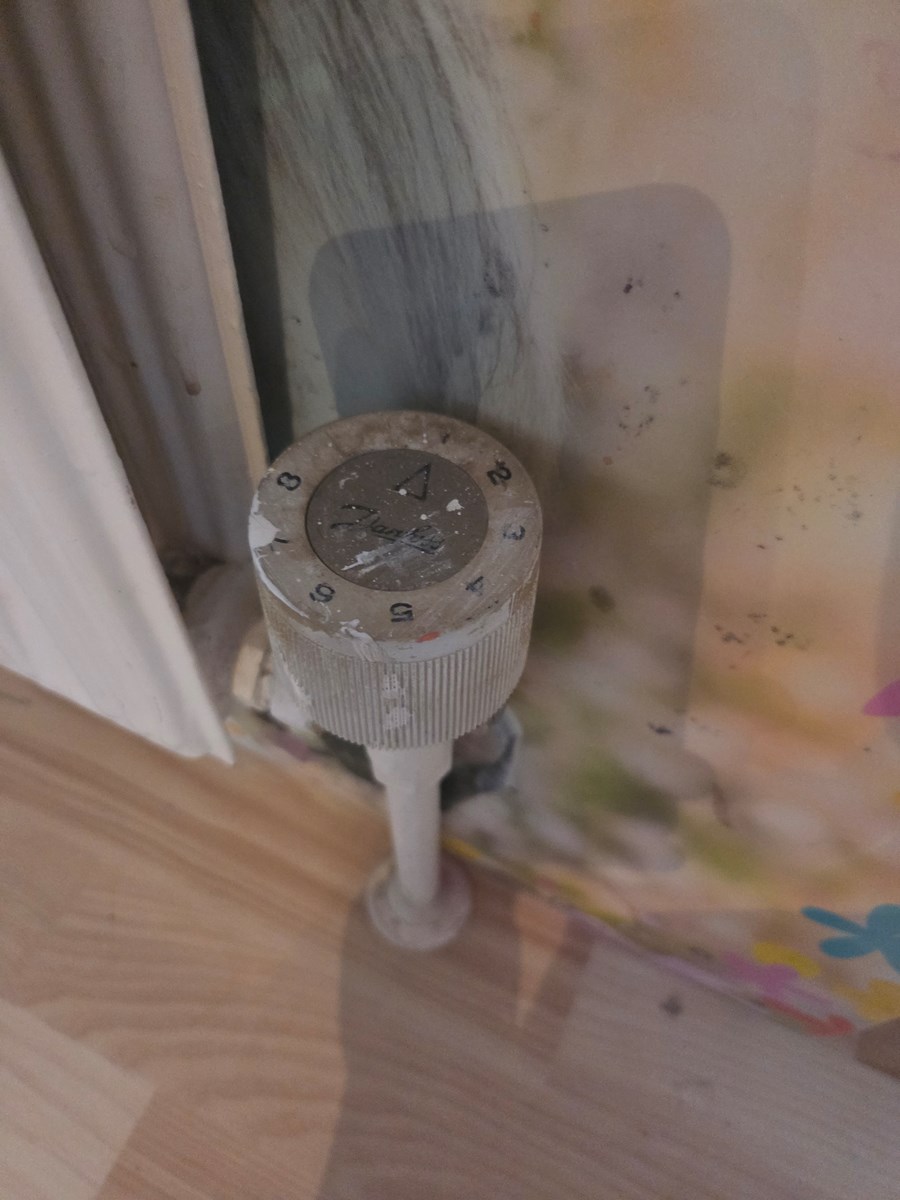

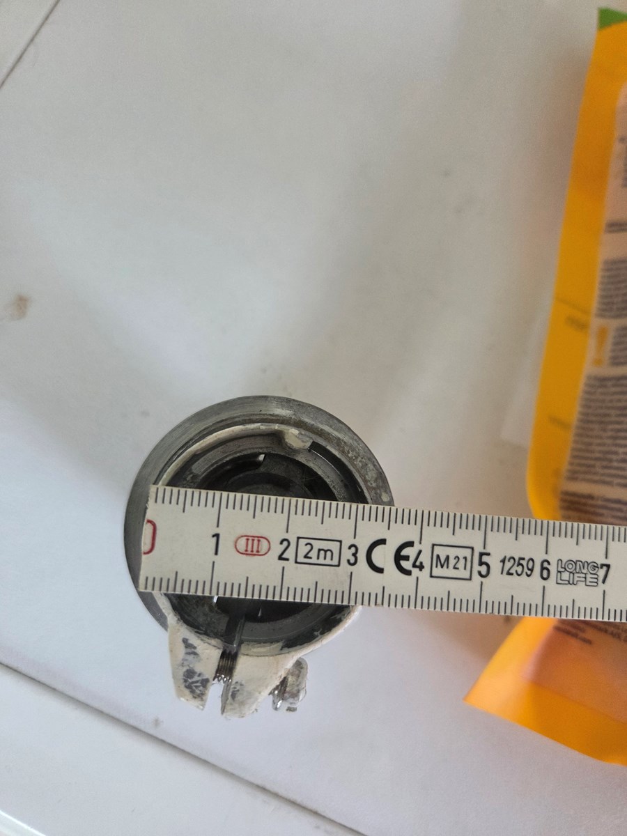

Det ser ud til, at din ventil er en returtermostatventil. Det eneste, der fortÊller noget, er billede 2 og 5. Kan du ikke fortÊlle lidt om fabrikatet af ventil og termostat. Hvad er det, der ikke virker pÄ ventilen? Har du prÞvet at skrue pakdÄsen ud og motionere den og give den en drÄbe syrefri/symaskine olie?
Danfoss billedet er en af dem der virker

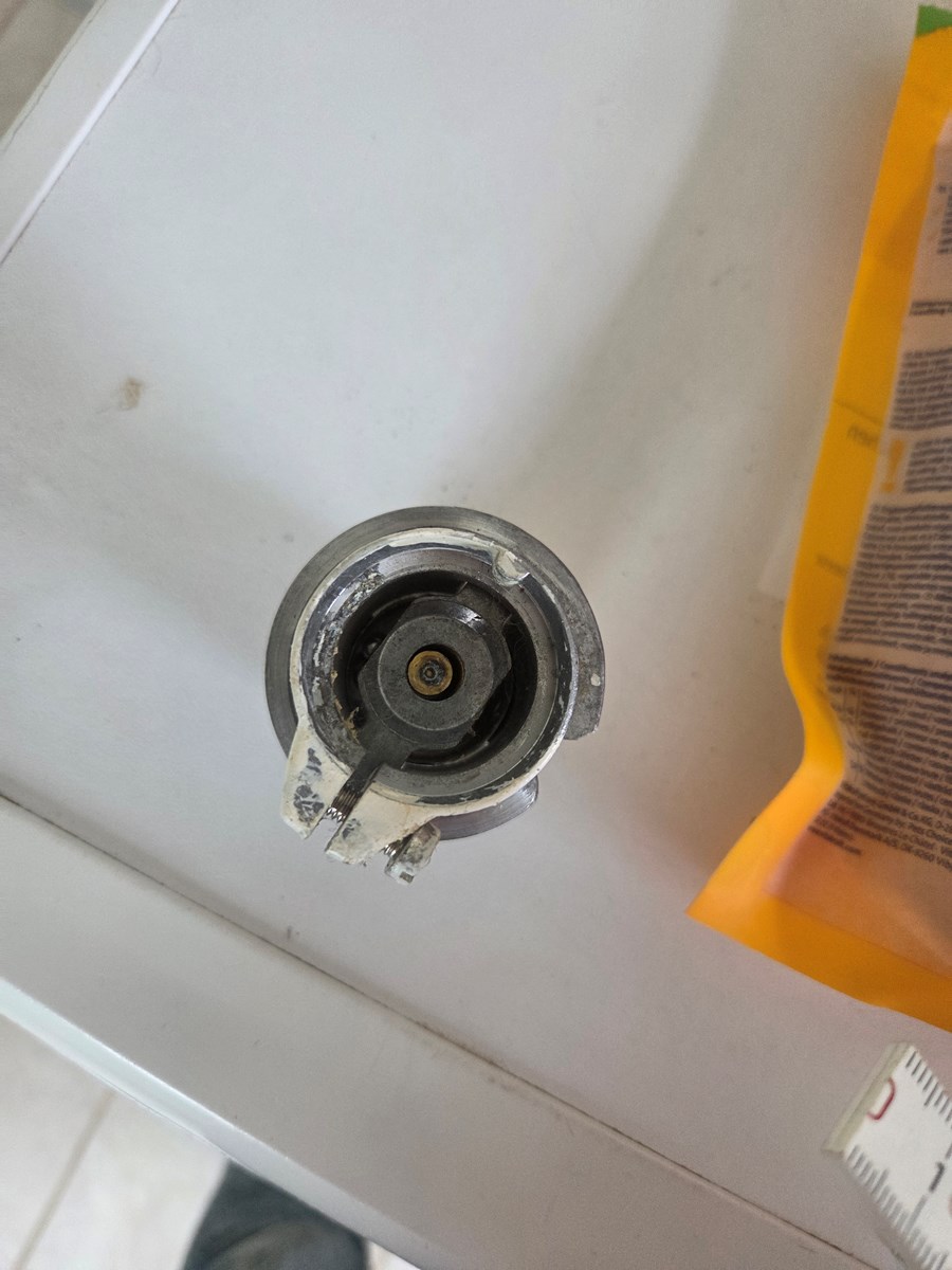

Den anden  altsĂ„ billedet af selve toppen er den som skal skiftes

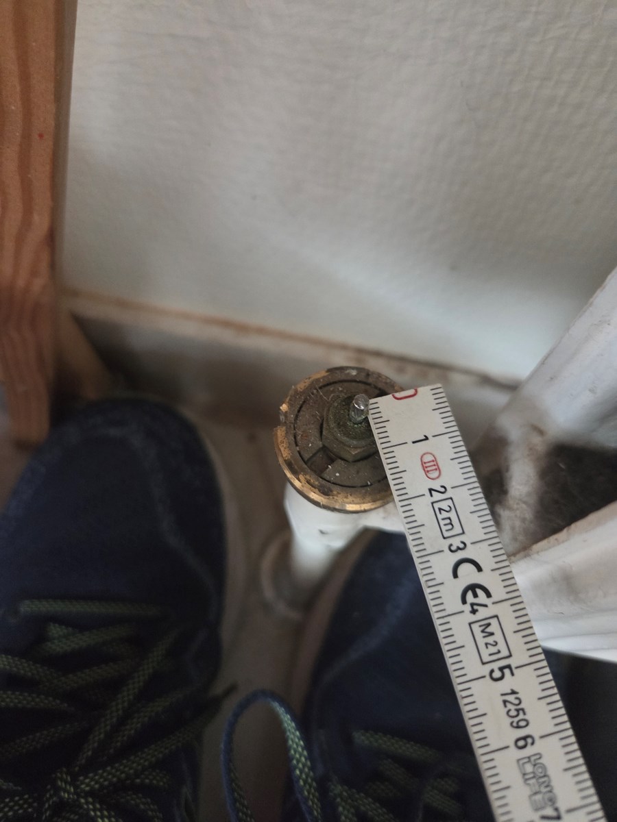

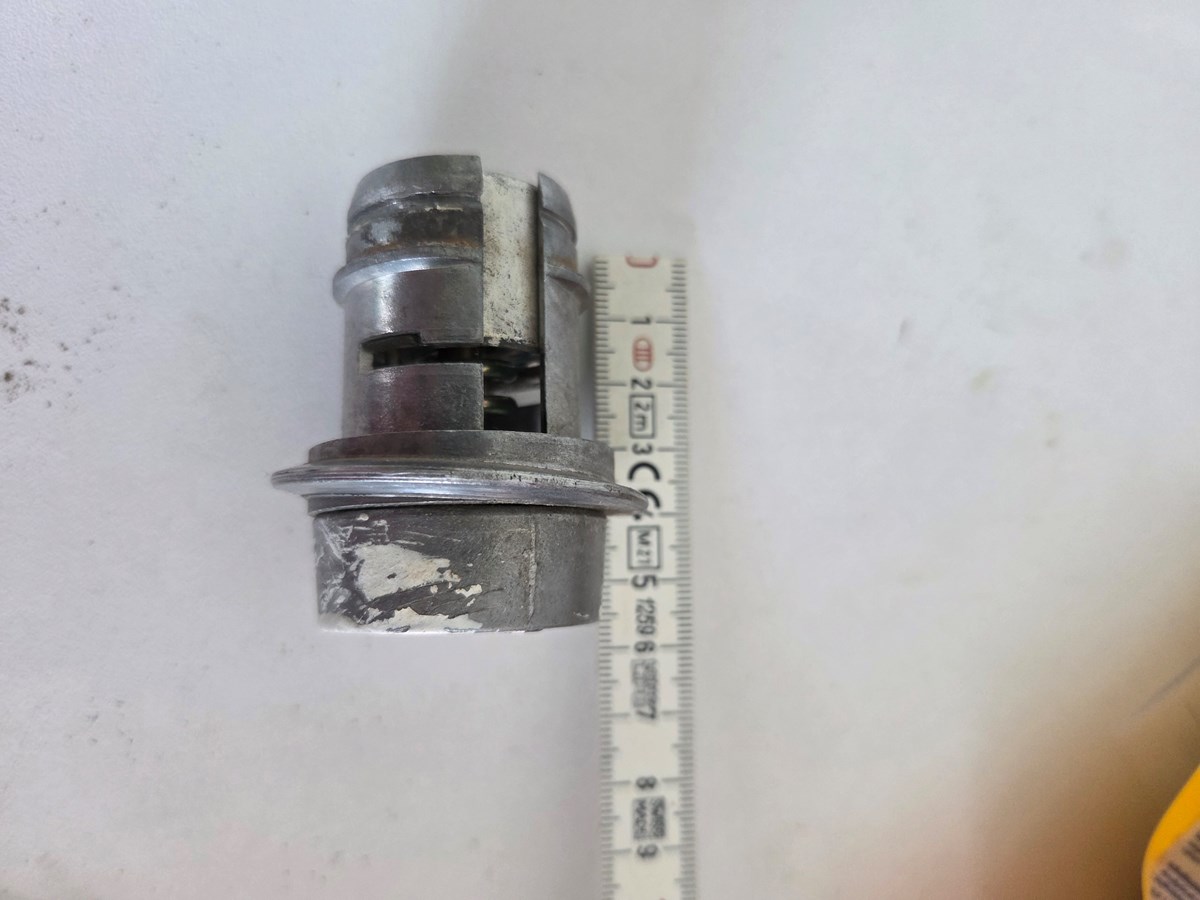

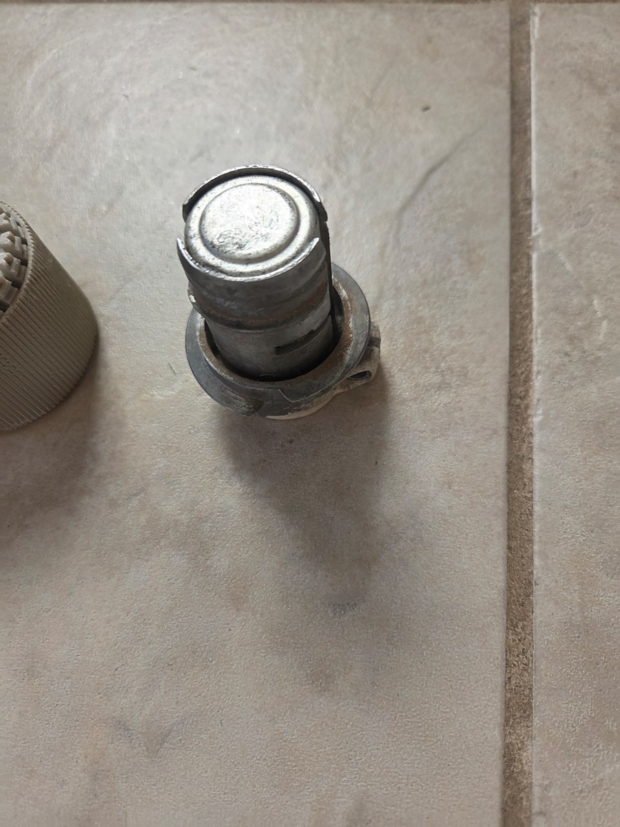

Det her er den som skal skiftes
Hvor intet vover intet vinder
Du kan ikke bare skifte den del, dit viser pÄ dit sidste billede. Du skal skifte hele termostaten vist pÄ billede 2.

Du kan ikke fÄ reservedele til din gamle returtermostat. Du mÄ kÞbe en ny returtermostat. Den grÄ du har, er udgÄet for 30-40 Är siden.
Dine betegnelser kan skabe noget forvirring.
Dit billede nr 2 viser din radiatorventil. Det den du finder beskrevet her under teksten "Danfoss FJ-VR returlĂžbsventil"
https://www.billigvvs.dk/tips-og-guides/hvilken-termostat-passer-til-min-radiator
Som der stĂ„r er den en Danfoss FJVR termostat til returventil du skal bruge. Den kan bestilles direkte fra linket eller andre steder.
Jeg vil skifte returventilen hsr taget den gamle af og nu har jeg prĂžvet 2 forskellige danfoss aveo termostater men ingen af dem passer sĂ„ spĂžrgsmĂ„let er hvilken returtermostat som vil passe til min radiator

Du skal kĂžbe en Danfoss fjvr termostat som GodeVen skriver.
SĂžren O
Jem og fix har termostaten
Danfoss Aveo passer ikke. Jeg ved ikke hvor mange forskellige der er, men det er fremlĂžbstermostater, sĂ„ ingen passer pĂ„ en FJVR ventil. Du skal bruge en FJVR termostat.
