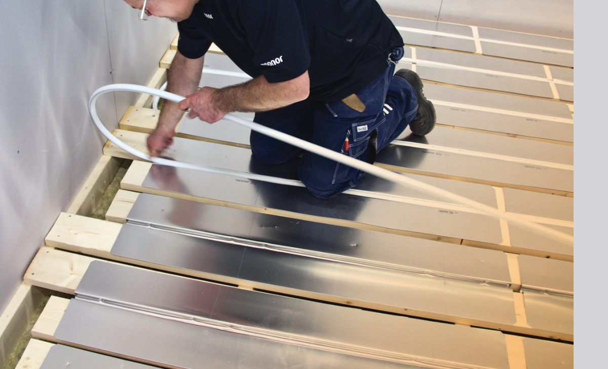

Hvad har du tænkt, du vil lægge som gulv ovenpå  det nuværende gulv med gulvvarmeslangerne?
Har du overvejet at tage gulvet op og lave gulvvarme i bjælkelaget?
Du skal også have nogle varmefordelingsplader, ellers kan det knibe med at få varme nok på.
Den klassiske måde er at bruge høvlet forskalling varmefordelingsplader.
Det kan du ikke. Det er den mest tåbelige løsning jeg længe har hørt.
Beklager: Jeg er stavenazist hvor formuleringen er afgørende for et brugbart svar. Der lægger ikke et trægulv. Der ligger et nuværende trægulv.
Gulvvarme i trægulve skal altid og ubetinget lægges under trægulvet med varmefordelings løsning som der er utallige forslag på.
Hvordan havde du forestillet dig varmeslangerne skulle fordele varmen uden voldsomme revnedannelser fra overfladen?
Det kan ikke lade sig gøre.
Det er meget svært at fræse så mange riller i trægulv.
Når du lægger nyt gulv henover, så bliver det højere så døre kan ikke åbnes, eller du træder nedad når du skal ud til næste rum.
Der skal god isolering under.

Når man vil fræse riller for f.eks. til ø16 eller ø20 mm varmeslanger i et eksisterende 22 mm bræddegulv, som bliver båret af bjælker, så er der stor risiko for at gulvet mister sin bæreevne og braser sammen, med stor fare for liv og eller lemmer.
Magny prøv lige at revurderer hvad du ønsker, evt. med skitse af hvordan dit nuværende gulv er opbygget.
Gulvet braser jo ikke sammen ,men at fræse er  alt for omstændigt skulle  man gøre noget skulle man jo køre et spor med en rundsav i hver anden bræddesamling  og derefter varmefordelingsplader slanger og endeligt gulv. Men det bliver meget omstændigt og så er der jo spørgsmålet om isolering og den større gulv højde men jeg forstår da godt trådstarters tanker.
