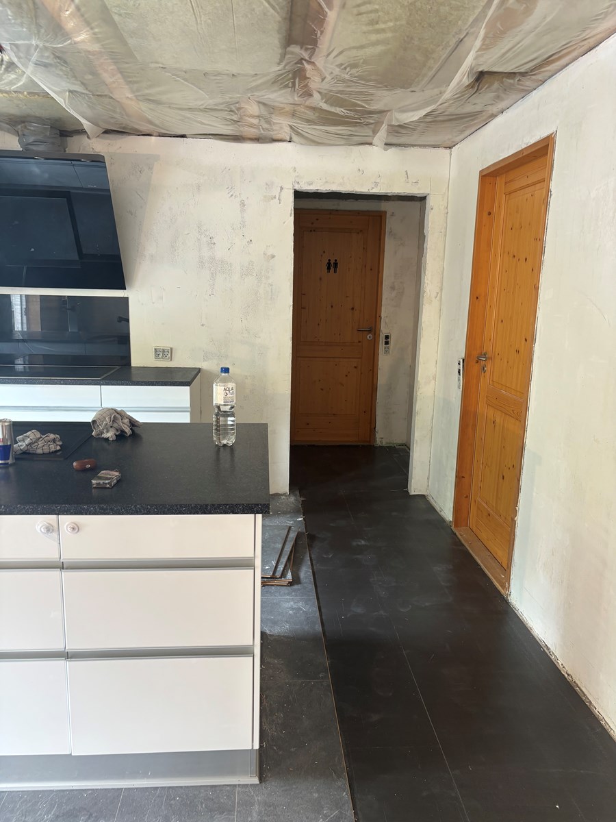

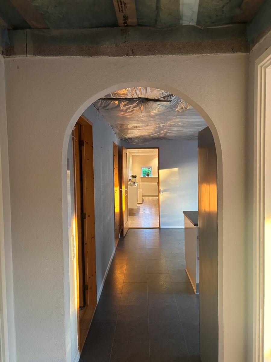

Jeg ønsker at fjerne denne pizza bue i forbindelse med renovering af køkkenet, jeg søger et par gode råd med på vejen.
Min tanke var at slå et par steger med lodestok og skære med bajonetsav, hvor jeg bore et par hulle i det der bliver de øverste hjørner.
Vægen er 10cm tyk og er i betonelement med armering.
Vægen er ikke bærende så der skal ikke overligger på.

Tænker det bliver en sej kamp, at skære det væk med en bajonetsav.
Det går fint i mursten, men de er jo også noget blødere.
Mon ikke der menes leca beton væg, så kan det lade sig gøre.
ev elmand skrev den 19-05-2026 23:16:54
 Ja det må vi da håbe det er
Efter lidt nærmere undersøgelse så er det “leca” beton vægge.
På Sjælland kaldes de ”Jydebuer” og kan som regel fjernes med et passede dask med en klaphammer uden konstruktionen svækkes.
Hvis det er Leca ville jeg bare ofre en billig håndsav på det.

Hvis det er leca elementer med armering er det nok hverken håndsav eller klaphammer der skal bruges.
Men hvis det er et gammelt dørhul der er lavet en bue i er det nok ikke så svært.

Bajonetsaven tog det som blød smør.
Tak for jeres svar 🙏🏼
Super, men er det ikke Gasbeton ?
Var der armeringsjern i ?
