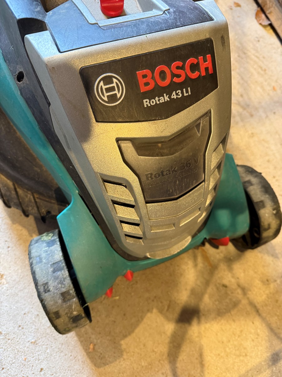

Bosch Rotak 43 LI
Hej jeg er ny herinde
Er der nogle med erfaring i hvordan man får hjulene af på en Bosch Rotak 43 LI
Umiddelbart ser det ud til at kun være en låsemøtrik
Der holder hver hjul
Hjulene er løse og den hvide pakning der sidder lige efter spændeskiven er ødelagt
Det ser ikke ud til at man skal skrue en møtrik af
  1. Denne model
