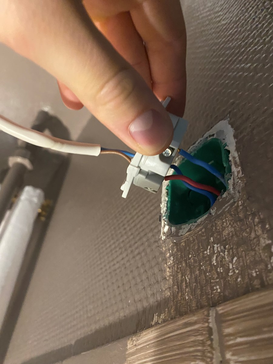

Hejsa,
Jeg sku installere en ny lampe i badeværelset og så var der nogen der tændte for strømmen imens og så kom der kortslutning.

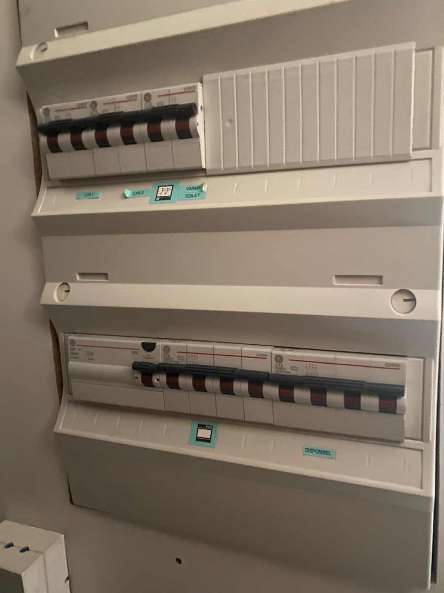

Den fikser jeg tænker jeg og prøver at slukke og tænde på eltavlen. Det mærkelige var at der ikke var nogen sikring på eltavlen der var slukket efter kortslutningen, men jeg prøver alligevel at slukke og tænde for hele banditten. Det gjorde sgu ingen nytte.
Det er en lejlighed fra 70’erne så hele installationen er nok noget gammelt møg.
Hvad gør jeg, når det ikke hjælper at slukke og tænde på sikringen?
Ps. På trods ingen måling kommer eller lys, når jeg sætter lampe til, så kan jeg stadig godt få stød fra det 😬
Er det ikke HPFI-relæet, der er slået fra?
Bpde tavle og kabler ser nyer eud og i 70erne brugt eman plastisolerin gpå kabler og ledere så gammelt møg er det nok ikke.

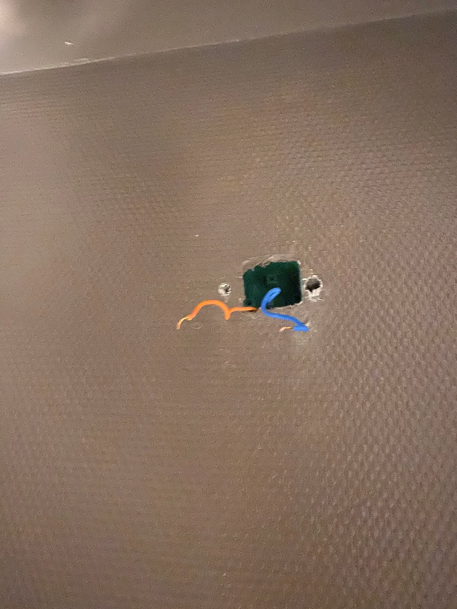

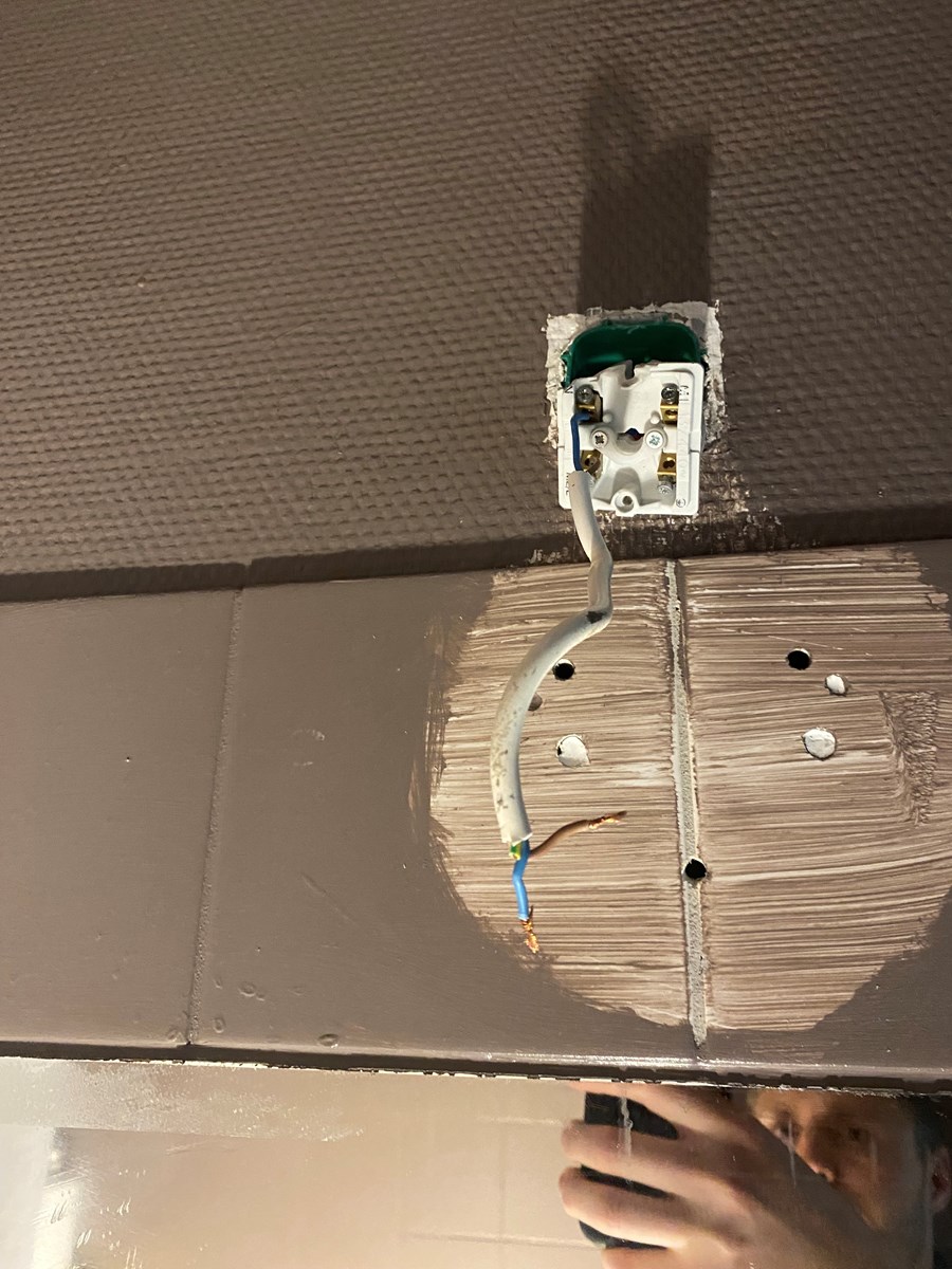

VI har et par elektrikere herinde der sikekrt kan komem med bud på hvad der er sket. Men vil anbefale du får en elektriker til at sætte lampe op i badeværelse (IP44/vådzone m jord) da det ikke er noget man må selv - eller skill isntallationen ad som det ser ud til du er ved at gøre på nogle af billederne.

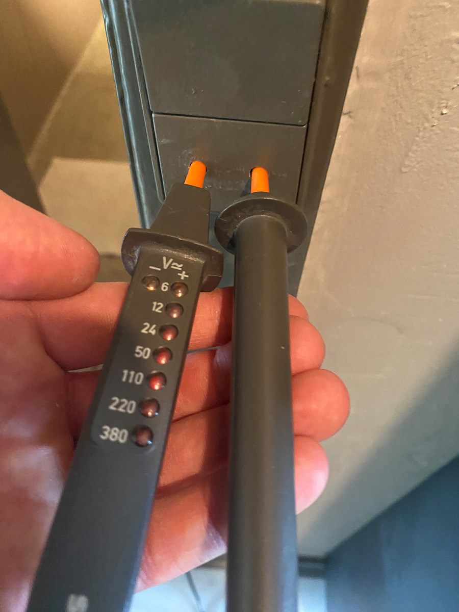

Er du sikker på at der var en kortslutning. Du skriver at der er strøm på selv om der ingen måling er. Det ser ud som om du har skilt en del af installationen ad. Hvorfor det
Du har heller ikke ført ledningen ind under aflastningen.

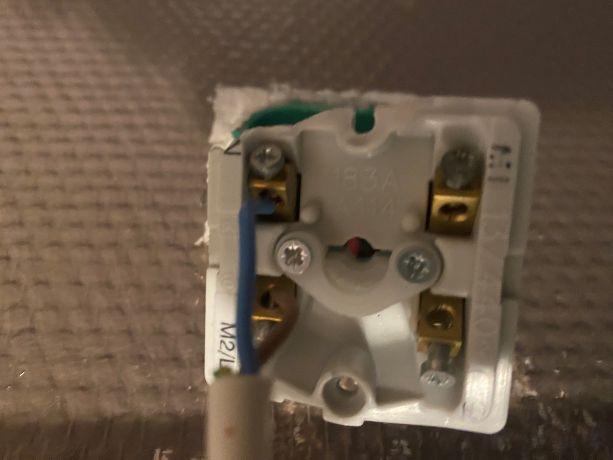

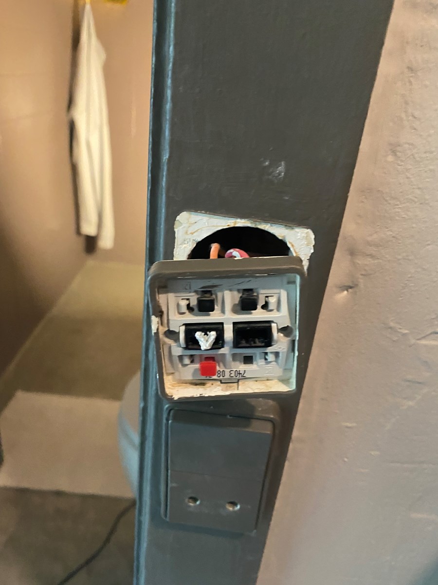

Det er 2 forskellige udtag du viser billeder af. På billede 2 hvor du holder udtag med hånden ses 2 lyseblå ledere. De sidder tilsyneladende i hver sin klemme. Her ville jeg mene de skulle sidde sammen.
Er det noget du har adskilt ? for så kunne det være hele problemet
