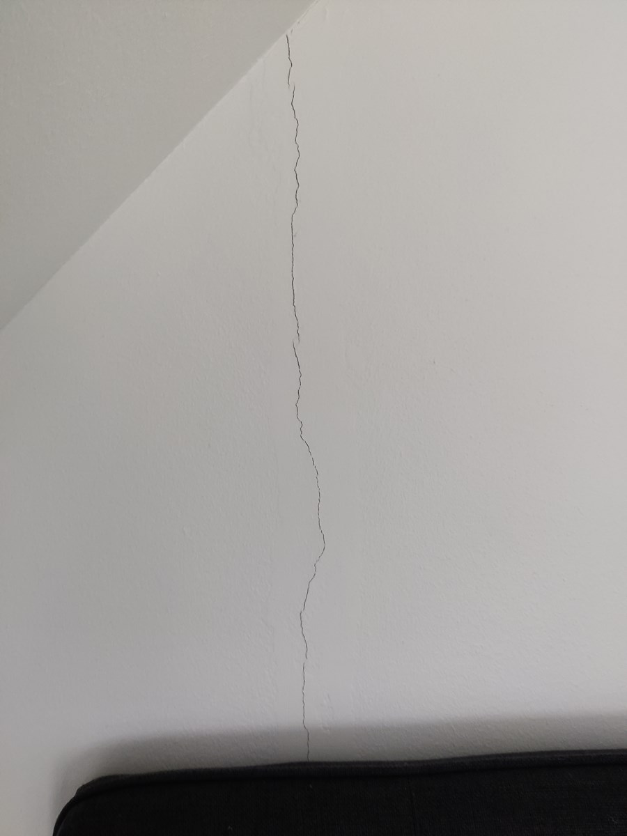

Jeg skal til at male vores værelser og har nogle revner i gipsvæggene som vist på vedhæftede billede. Jeg har tidliger forsøgt blot at male dem over, men de åbner sig hurtigt igen.
Er der nogen som har et forslag til hvordan disse kan udbedres ifm. at jeg skal male på ny.
Kan jeg spartle revnerne over, dernæst lægge en armeringsstrimmel i og så spartle denne over igen for så at slibe ned og male væggen?

Gipsplader revner ikke sådan der, er du sikker på at det er gipsplader?
der er ingen net i , derfor det revner
enten spartles over med net , men det vil give en forhøjning
eller pres list acrylfuge i , og tør overskydende af med en fugtig klud
og køb nu en ordentlig acrylfuge , de billigste holder ikke
