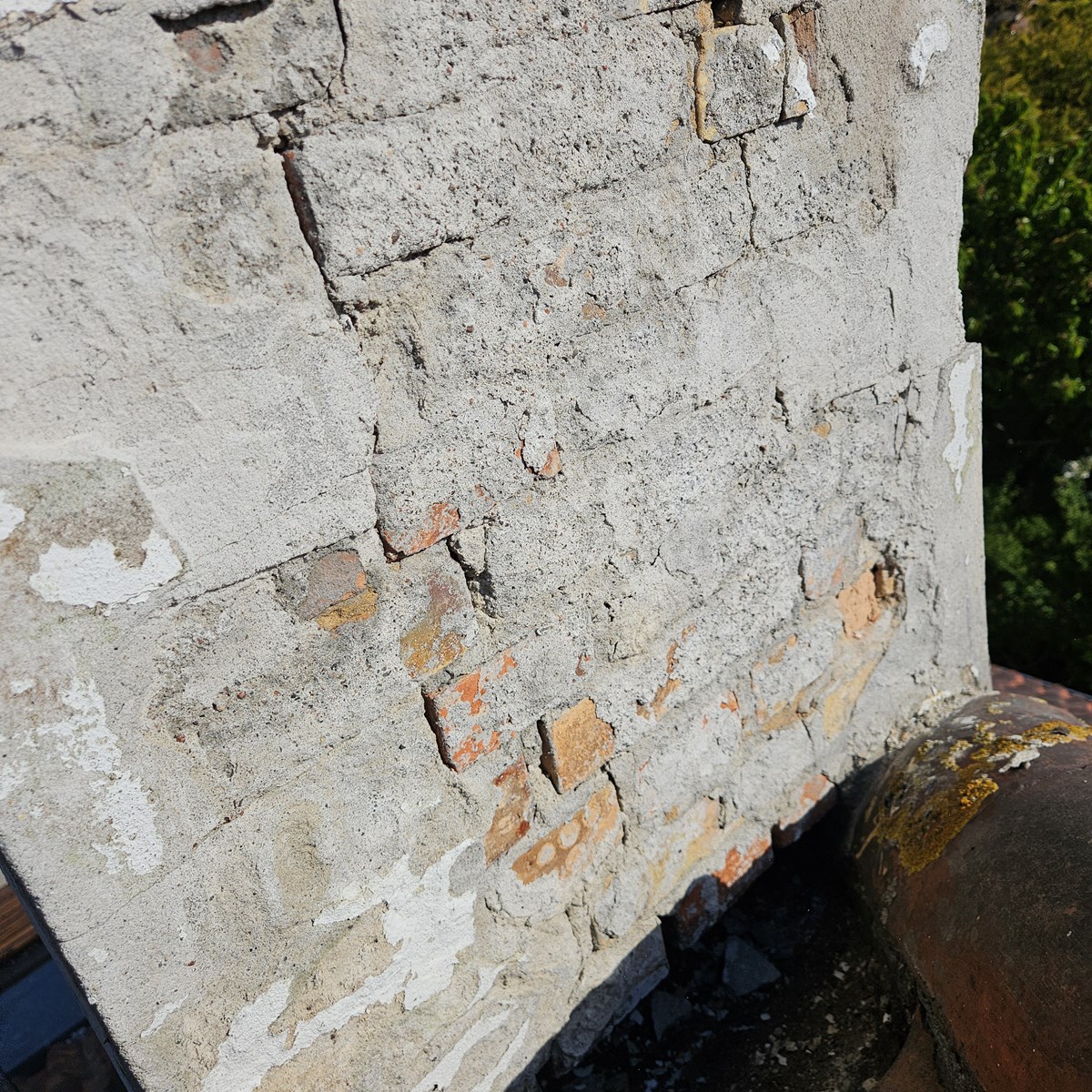

Hej med jer.
Hvilken mørtel og maling ville i anvede til rep af skorsten. Tænker selv en NHL 3,5 kalkmørtel. Er den rubust nok til et udsat sted? Skorstenen anvendes ikke længere, det smarteste var selvfølgelig at fjerne den, men det bliver ikke i denne omgang.

Du skal nok først have lagt noget rustfri armering ind så den ikke flækker mere fra hinanden.
Kalkmørtel er fint, men ville stadig fylde lidt cement i for at den er mere slidstærk for der er et udsat sted.

 Det var en god ide med armering, hvor meget cement skal der blades i en pose på 20 kg?
