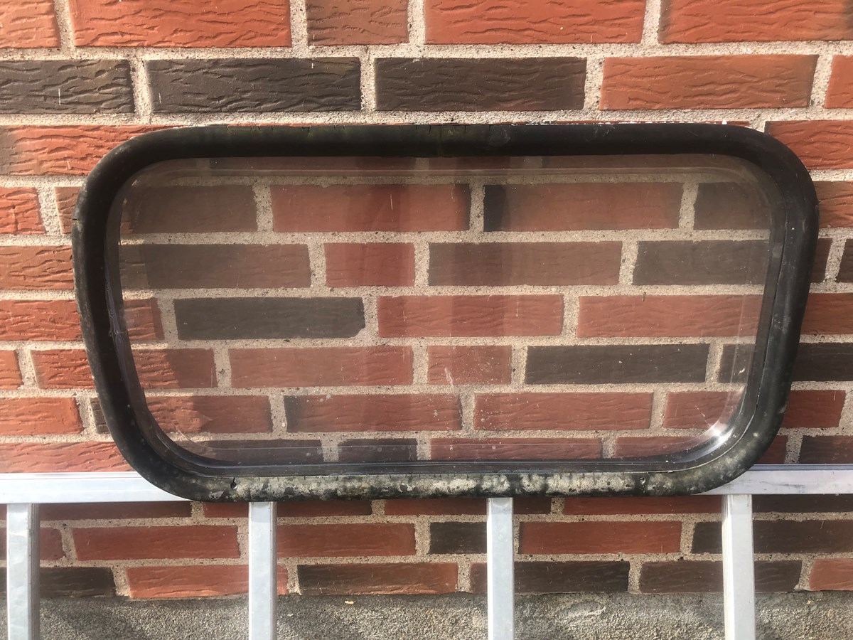

Udskiftning af vinduer i garageport Bjessingen 5 16-05-2026 15:41 Nogen, der har kendskab til hvor man kan skaffe gummilister til vinduer i garageport. Mrk. Lindab. Porten er ældre og vinduerne afrundede i hjørnerne. Mål ca 40x75. Evt. et vindueselement uden vinduer. Bredde 4,00 m. Andre forslag er også velkomne. 4 svar Følg tråden Annonce Annonce Annonce

Bjessingen Trådstarter 5 16-05-2026 15:52 Jeg har spurgt hos Lindab. De var afsindig dyre. Jeg skal bruge 4 stk gummilister uden vinduer. Vinduerne fejler nemlig ikke noget.

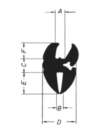

je_ns 13049 16-05-2026 15:56 Ellers kik her de har en del forskellige gummilister til ruder, husk at glastykkelse og karmtykkelse skal passe, og at du skal løbe låsekilen også. linkMålet C skal også passe hvis du bruger de gamle ruder.. Vi prøver igen, i morgen --
