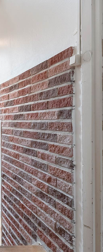

Fjerne murstensskaller på væg
Kan man fjerne sådan nogen her mursten "skaller" uden at ødelægge vægen totalt? Hvis ja hvilken værktøjer bruger man. Vil vægen blive ødelagt og kræve oppudsning osv? Uanset hvad skal der naturligvis spartles efter men er usikker på hvor stor skade man efterlader.
Jeg ved ikke hvad man har brugt til at sætte dem fast men ligner da mørtel.
er nok fliselim eller tilsvarende , men uanset hvad kommer du nok til at pusse op igen
men det er nu heller ikke så vanskeligt
Tak for hurtig svar.
Ved du hvad man kan bruge til at fjerne dem? Bruger man en maskine som banker dem af eller noget helt tredje?
 en bred fladmejset i en elhammer
