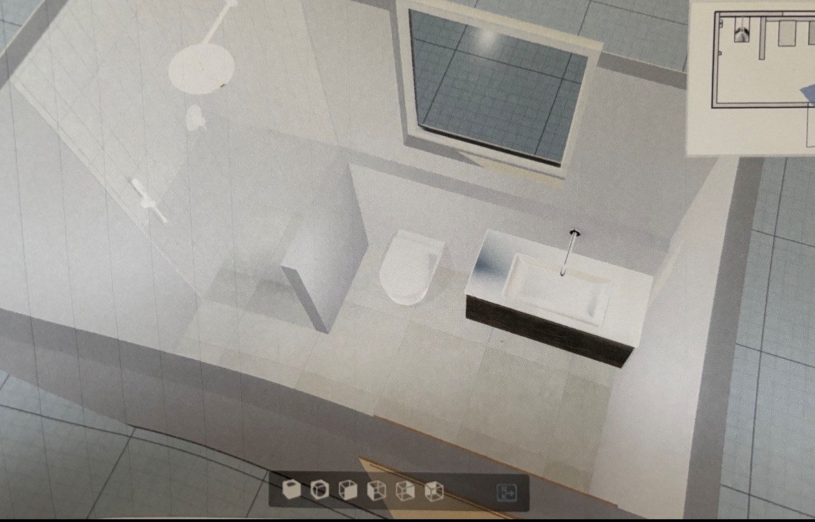

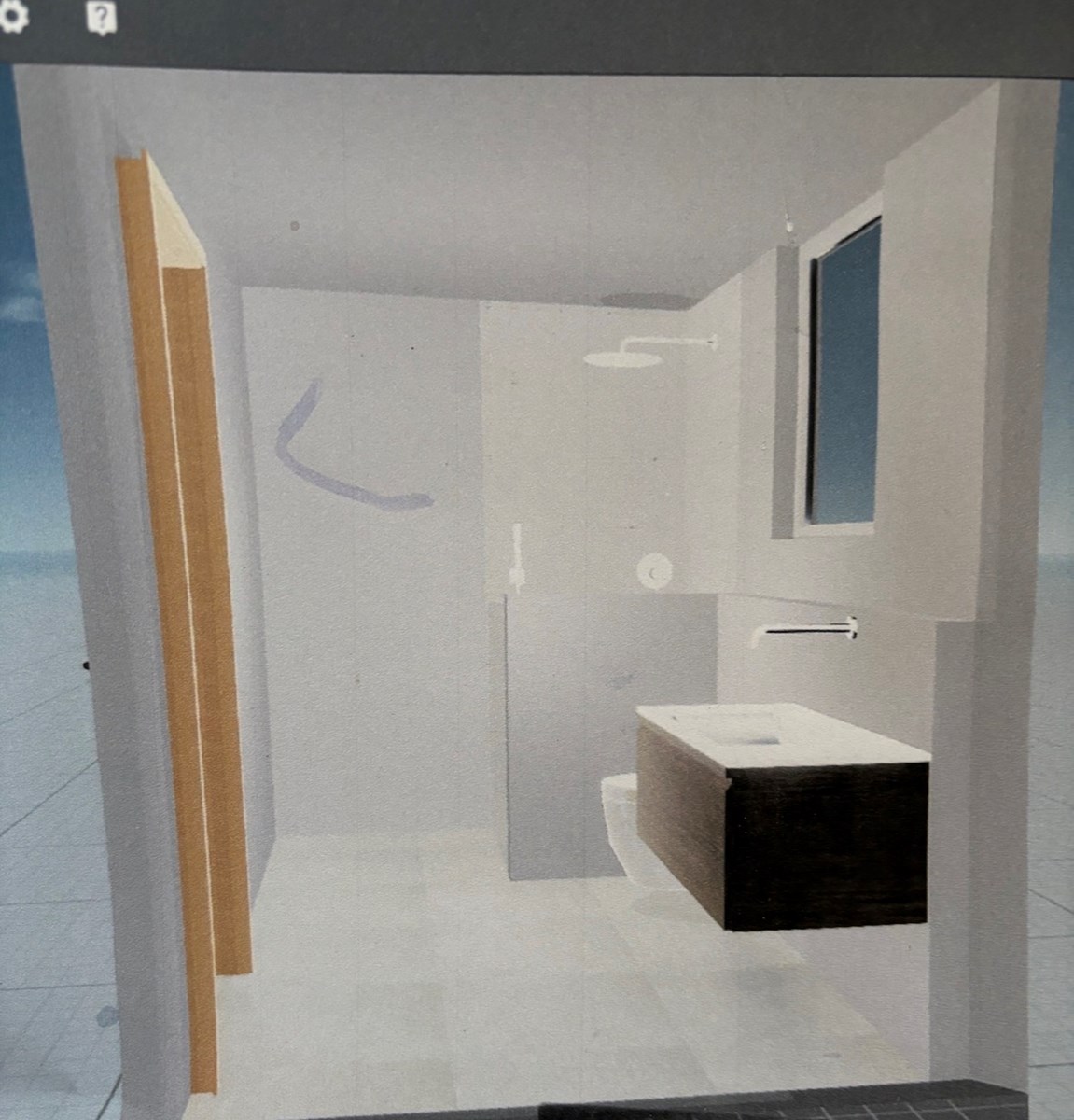

I mit kælderbadeværelse skal der være et væghængt toilet.
Den kasse som jeg bygger omkring toilettet skal fortsætte hen til endevæggen og fungere som en hylde.
Herpå skal badeværelsesmøblet i træ så monteres på.
Jeg vil gerne undgå træ og materiale som kan suge fugt. Dog er kælder isoleret og drænet udvendigt så umiddelbart bliver det ikke et problem.
Jeg tænker at bygge op i stållægter og wediplade.
Men jeg skal have badeværelsesmøblet til at hænge sikkert på denne væg.
Hvordan laver jeg kassen stærk nok til det?
Kassen bliver ca 14 cm dyb.
Vægge er mursten.
Takker :)
