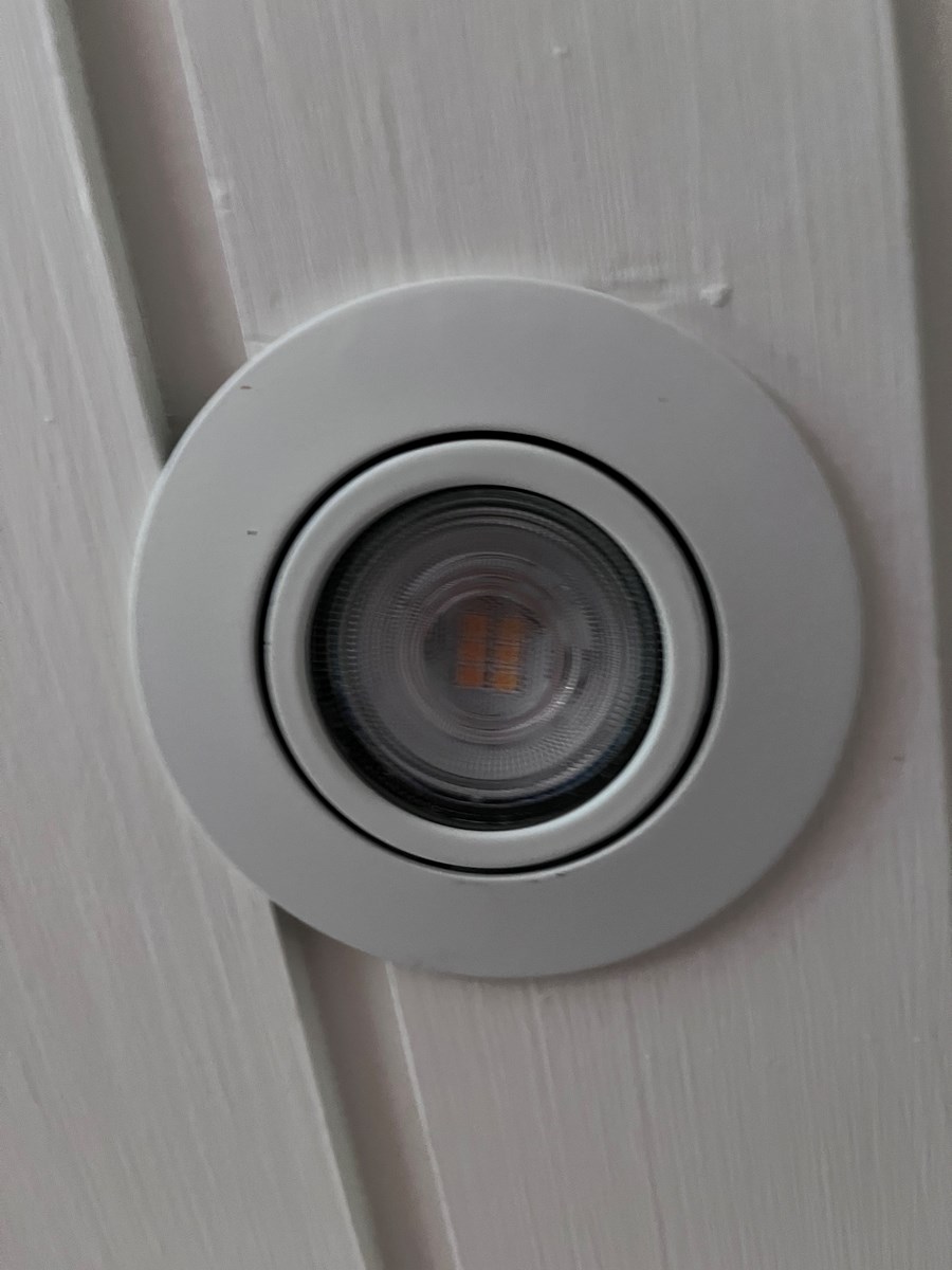

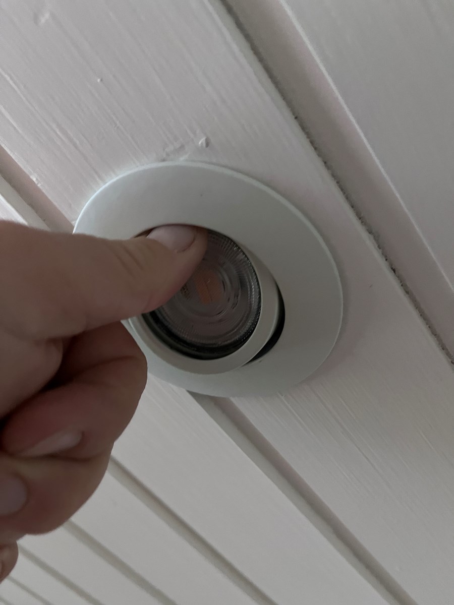

Hvordan skifter jeg pæren på disse typer loftspot i køkkenet? Som det ses kan jeg skubbe den indre hvide ring og spot med fingeren, men skal jeg bare mose på til den ryg og ud? Synes ikke den slipper.
Alt hvad du ser skal hives ud.
Hvis du kan få fat under den store hvide ring, så er det bedst, men ellers kan du trykke pæren en smule ind, og få fat på den måde.
Så jeg hiver bare hele molevitten ned og så kan jeg skubbe det hele på plads igen?
Pas på du ​ikke hiver i ledningen bagved.
Super, tak for det. Så det at man kan skubbe til den inderste ring er altså ren justering af lysevinkel?
Korrekt.
