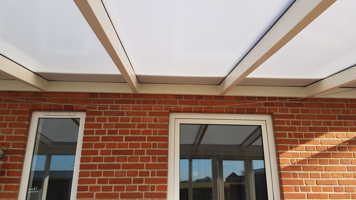

1. Du kan bruge vinkler, så ses de ikke under spær.
2. Det kan også holde med dyvel metode. Du borer 20 mm hul ind i remmen og tilsvarende i endetræ på  spær. Dyvel er så et stykke kosteskaft. Det limes, sættes  sammen og holdes så også på plads med 2 stik skruer. Altså en skrue fra hver side som skrues skråt ind i spær og ind i rem.

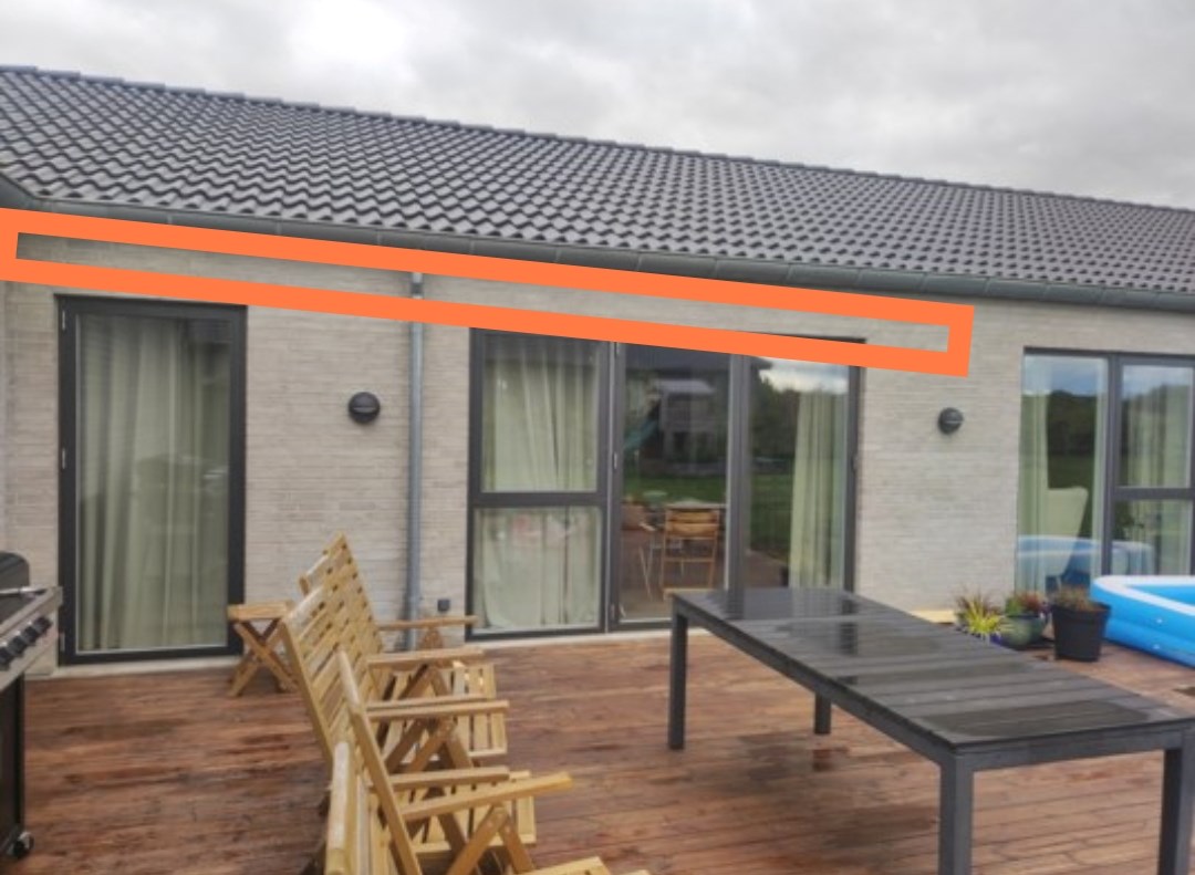

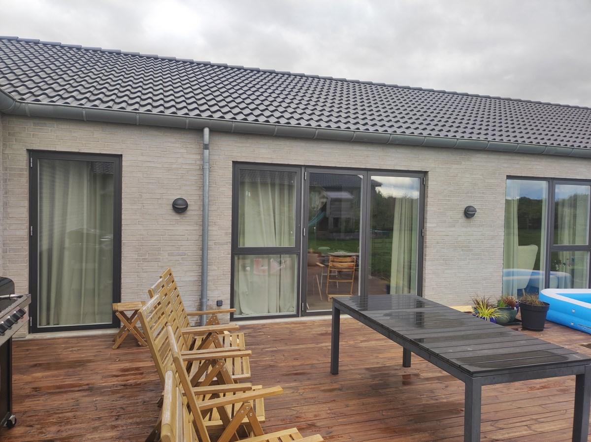

Det er helt korrekt forstået at jeg påtænker en rem under tagrenden. Vi taler ca 6500 mm.
Min primære bekymring er hvorvidt de to overliggere udgør et problem ift hvor jeg skal placeres skruerne i muren.
Det er nybyg (HusCompagniet). Blødstrøgne mursten med funktionsmørtel.
Der er ingen problem i skrue placering, i forhold til overligger. Du borer igennem din overligger med f.eks. 9 mm bor, og borer ind i stenen med 8 mm murbor, stopper rawlplug i hullet, sætter sætter skruen i, banker videre til plugs sidder inde i muren. Altså når skruen mangler 25-30 mm i at være inde. Så begynder du at skrue.
Vil du hellere bruge karm skruer skal det være dem med hoved på. Så skal du ikke bruge plugs. Her bruger du 7 mm i træet og 6 mm i mur.
Det er for at skruen vil trække træet ind imod muren.
Det rammer sikkert i 3. skifte fra oven. Hvis du rammer øverste skifte, kan mursten gå løse når man borer i dem, og holdbarheden er heller ikke så stor
Hvis du ikke vil bore i dine mursten, kunne du også fæstne overliggeren, med nogle beslag som du skruer på siden af dine spær.
Vægten af dit tag skal nok presse overliggeren ind mod muren, eller du kan give den nogle skruer der også..

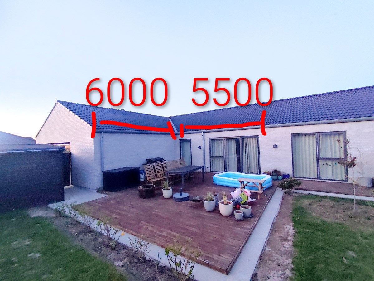

Ellers har jeg efterhånden en ok plan/tegning (har den desværre ikke på telefonen) :⁠-⁠).
God aften.
Med fald på taget, lange spær ( høje) og hvis de ligger over remmen ( for at få udhæng ) Så kan jeg ikke forstå at du får 200 cm under remmen.
Jeg undskylder de misvisende mål på billedet som er muren og ikke overdækning. Skal sige at jeg kun ser på limtræ.
Taget bliver 6,7 (rem) x 5 (spær) meter
Spær sidder ca 258 cm oppe. Har ikke plads til at hvile spær over rem på mur, så det bliver bjælkesko.
