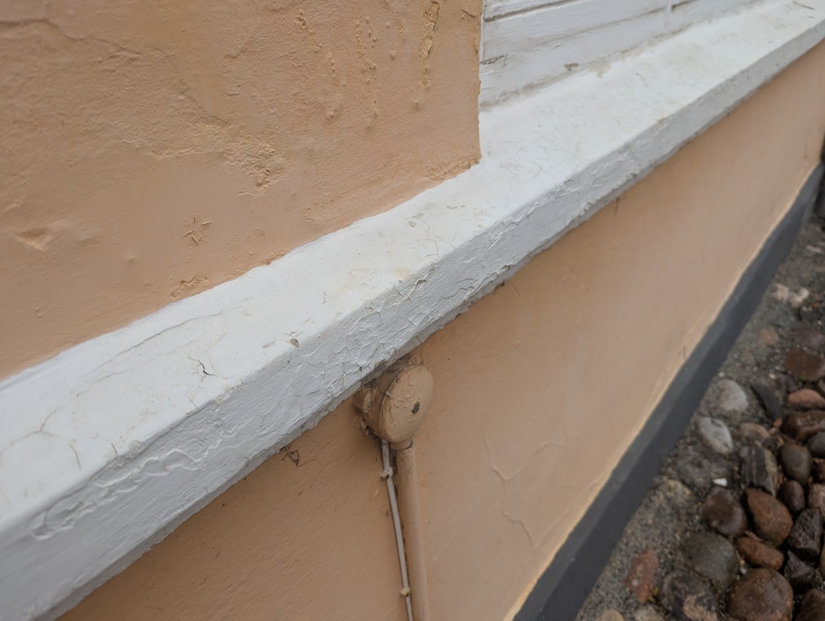

Jeg skal i gang med at renovere en muret facade.
Jeg tænker jeg vil netpudse med nhl hæftemørtel.

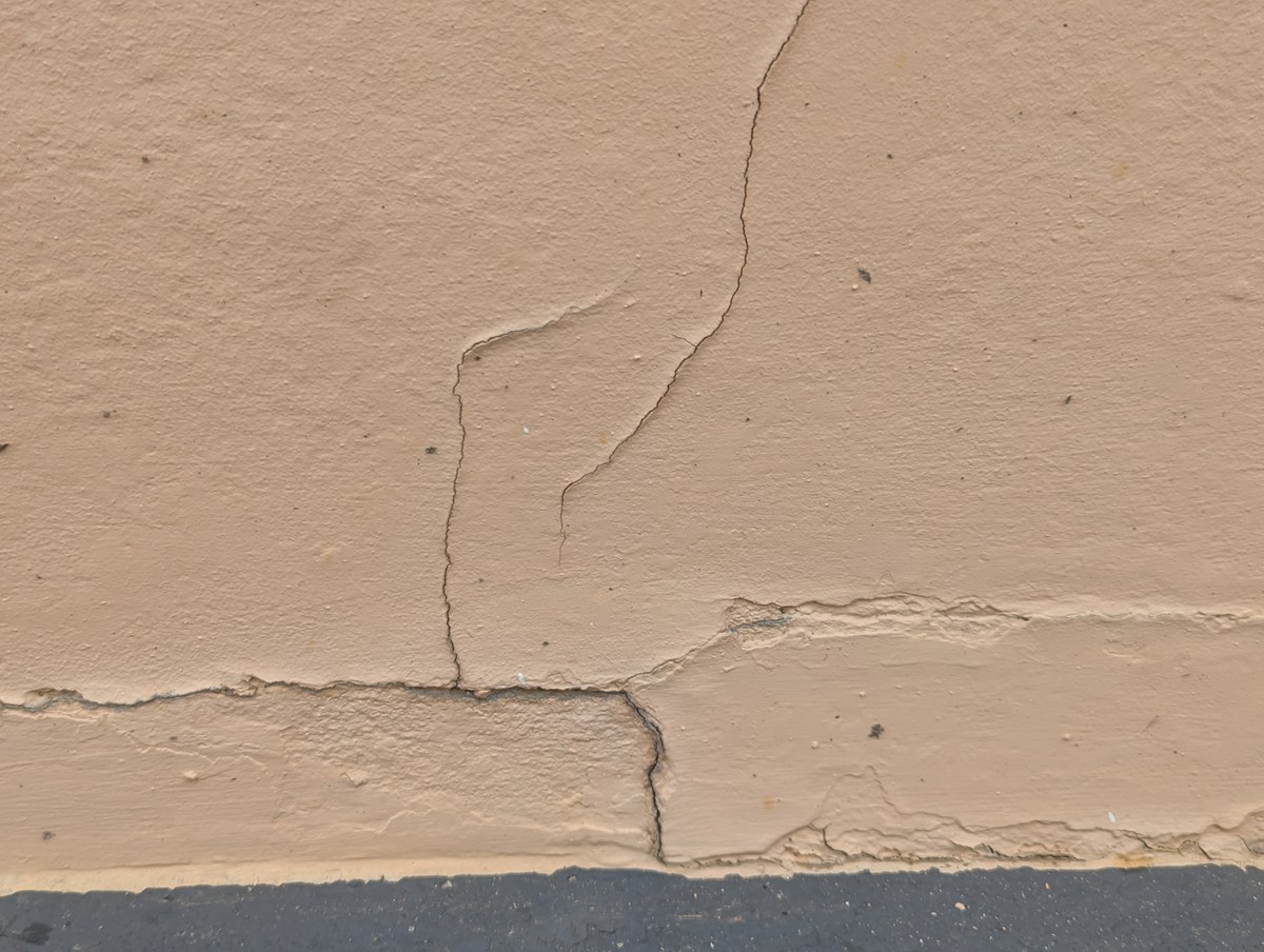

Muren er tidligere pudset med meget hård cementmørtel. Ved grunden er denne puds revnet og løs, så den skal ned og pudses op igen. Jeg tænker at fjerne op til højden af sålbænken, da den fortsætter hele vejen langs muren. Det rigtige var nok at benytte en traditionel nhl mørtel som giver maksimalt åndbarhed. Men mon ikke en bakkemørtel, men lidt cement 1:15 - 1:20 kan fungere.
Øverst er der kun meget ubetydelige revner. Her vil jeg bare slibe ned og netpudse.
Hvad mener I om den plan?
