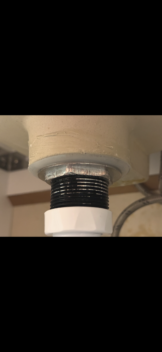

Jeg har skiftet bundventil og vandlås under min håndvask i badeværelset, dog er den lidt utæt, og der drypper lidt vand igennem gevindet under selve vasken.
Den tidligere bundventil der var monteret af tidligere ejer havde samme bundventil, og havde lagt et tykt lag everfix rundt omkring hele gevindet under vasken.
Hvad er min bedste mulighed for at gøre det hele tæt? Bundventilen medfølgte med en skumring i toppen, og plastik samlingen som kan ses på billedet.
Som jeg kan forstå har jeg følgende muligheder:
Fjern skumpakningen i toppen, og brug et lag unigum i stedet, og derefter se om det er tæt
Eller
Brug gevindtape rundt om gevindet og drej det stramt på
Eller læg en gang unigum / everfix hele vejen rundt om gevindet under vasken
Hvad er den bedste løsning for at få en helt tæt sammenslutning?
For nogen år siden oplevede jeg det samme, pludseligt og kort før en familiekomsammen.
Jeg sealede det hele med silikonesealing. Det virkede, og jeg lod det være i xx år😃
JohnLarsen skrev den 12-05-2026 20:41:33
 Altså sådan en sanitets fugemasse du bare puttede rundt om hele gevindet? 😁
testerman skrev den 13-05-2026 00:42:16
Ja, og mellem vask og afløbsfitting.
Hvis du skruer den løs og lægger en lille pølse silikone ind på kanten af hullet i vasken, så skulle den blive tæt.
Når møtrik spændes op presses det ind imod gevind og ud ved kant af møtrik.
