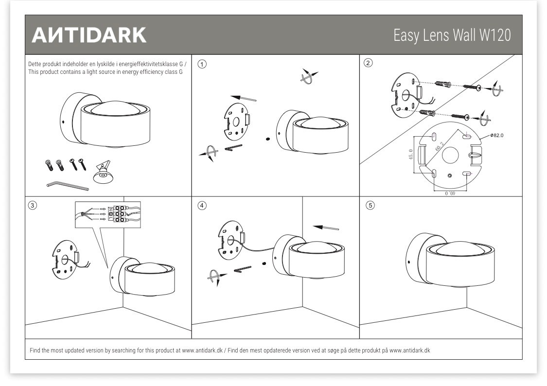

Lampen kunne bl.a. være denne. På langt de fleste spots jeg kan finde kan skruehullerne ikke gabe over en dåse når der også skal være plads til en rawlplug.

 Du har ret i at man afslutter installationen i udvendige lamper i selve lampen, men så er der klemmer i lampen. Den lampe, der er tale om her, har, så vidt jeg kan se på hjemmesiden, ingen klemmer til forbindelse. Derfor er mit svar, at der skal afsluttes i en dåse af en art.
Lampen er da netop vist med faste klemmer i montageguiden som trådstarter har lagt op.
