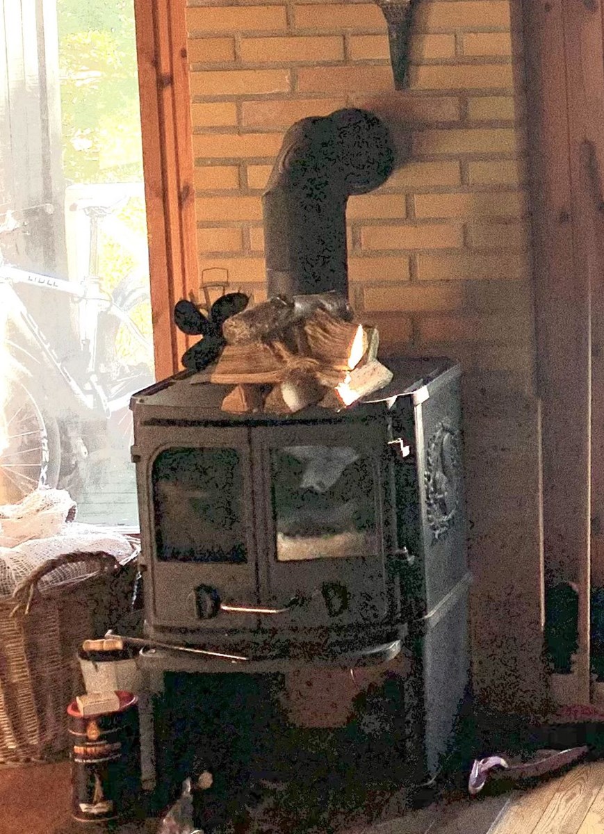

Jeg står og skal prøve at udskifte en eksisterende Morsø brændeovn med en nyere godkendt Asgård, som har samme diameter afgangsrør, 150 mm. Her søger jeg råd om, hvordan jeg får afinstalleret det eksisterende 45gr knækrør, helst sådan at røret kan bruges igen til den nye ovn, der har samme diameter.
Jeg har indsat foto af morsø ovnen og planlægger en Asgård, der kun er få centimeter højere. Er der mon nogen som vil dele gode tips og råd til nænsom adskillelse, så jeg kan fjerne Morsø ovnen og erstatte den med den nye, tak? Jeg tror, det handler om at trække ovnen udad og afgangsrøret ud af skorstensbøsningen  samtidigt...
Er jeg heldig, kan jeg nøjes med at afkorte afgangsrørets bund med en vinkelsliber, men jeg er i tvivl om adskillelse og hvordan jeg tætner, når jeg samler afgangsrøret påny. Er pakningssnor/garn mon det rigtige eller fylder det for meget?

Du har jo sådan set svare selv, du trækker den gamle ud samtidigt med at du lirker røret fri i skorstenen. Så sætter du den nye ovn ind og sætter det gamle rør på og skubber ind til skorstenen og måler hvor meget det er for langt og det skærer du af. Så skubber du ovnen og røret på plads og tætner med pakkesnor.

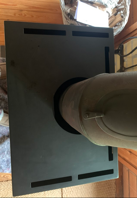

Jeg skal afkorte den lodrette del af afgangsrøret, som går ned i brændeovnen: Håber selve røret er lige her og brændeovnsstuds er lidt konisk. Krydser fingre, da planen om blot at afkorte afgangsrøret til den ny, lidt højere ovn ellers går i vasken...
Lidt spørgsmål til brug af pakkesnor: det lykkedes at få fjernet ovn og røgrøret efter jeres fine råd, tak. På røgrøret sidder rester af gammel pakkesnor, hvor røret går ind i murbøsningen: her ser jeg snorer er viklet flere gange om røret. Er det normalt nødvendigt?
Jeg troede en fuld omgang pakkesnor, måske med en anelse overlap, var meningen og nok?
Røgrøret ned i ovnen går igennem en relativ lille åbning i ovnens topplade, før røret når ovnens studs ca 10 cm under toppladen: jeg kan derfor ikke holde pakkesnoren på plads, samtidig med jeg sænker røgrøret ned over studsen, da der ikke er plads til en hånd mellem topplade og rør. Har I mon nogen tips til hvordan jeg kan få holdt pakkesnoren på plads, mens jeg sænker røret ned over studsen?
Jeg går ud fra, at det ikke er en god ide at lade snoren krydse sig selv og stramme den lidt, så den bliver siddende på studsen....

Det lykkedes at fastgøre paksnoren midlertidigt med en lille stump malertape (tip fra pejse-mand). Den ny ovn er monteret, skorstenfejeren har været forbi og godkende, dejligt. Tak for hjælp og tips!
