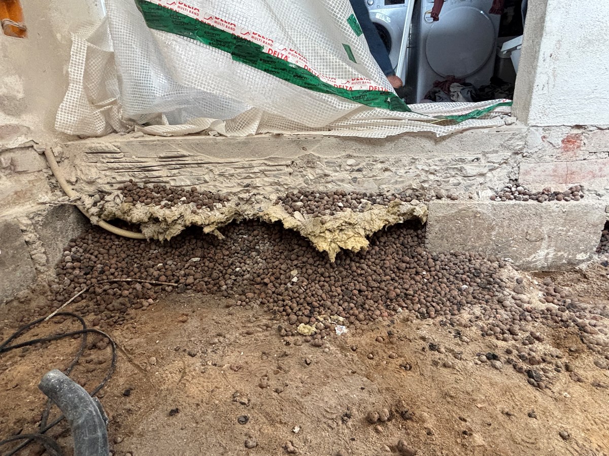

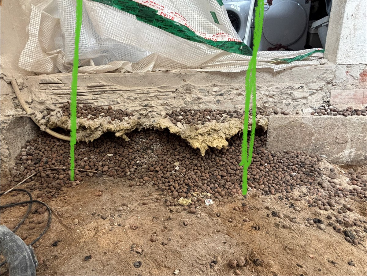

Her skal jeg ha sat en dør i til mit badeværelse. Men fundamentet til murstenvæggen går ikke langt nok ind.
Jeg tænker jo at bygge resten af væggen op i mursten som resten.
Skal jeg blot bygge fundamentet hen til væggen i en lecablok eller lignende og så mure op derfra?
 Vh.
Det er så kort et stykke der ikke er fundament og dit gulv er ret tykt så tror ikke der sker noget ved at mure den væg op uden at lave noget fundament, men du kunne smide noget beton ind for at lave et simpelt fundament, så har du da gjort lidt.

 Tak for svar.
Jeg glemte lige at fortælle at resten af gulvet bliver skiftet ud senere.
Jeg skærer lidt mere betongulv væk så døren kommer til at stå på det nye gulv.
Og så enten bygger jeg væg oven på det nye gulv eller op fra fundament inden jeg støber.
 Vh.
Sæt 1 række lecablokke i 5-10 cm beton.
ev elmand skrev den 13-05-2026 00:14:00
 Tak. Ved du hvordan jeg laver korrekt radonspærre ved sådan en overgang fra nyt til gammel?
