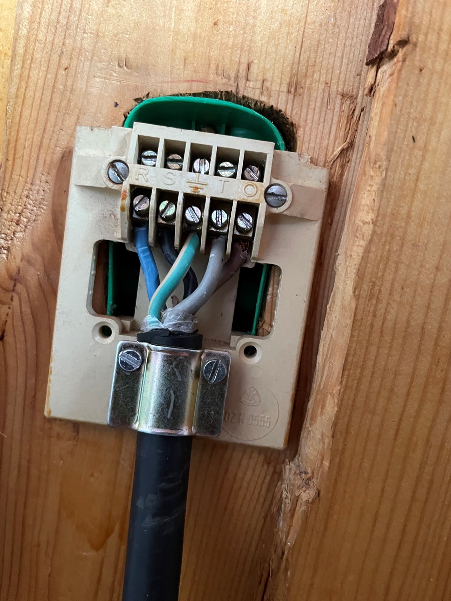

Lovligt elinstallation til komfur?
er denne komfur installation lovlig?
Den ser meget stor ud til den lille grønne dåse bag ved.
Den er fra et sommerhus jeg har overtaget. Huset er fra 1972-73
Ja det ser helt normal ud, forudsat at du har låg til udtaget.
Når låget er på, er den grønne dåse så helt dækket?
Jep den grønne dåse er hel dækket af låget
Så er der ingen grund til bekymring.
