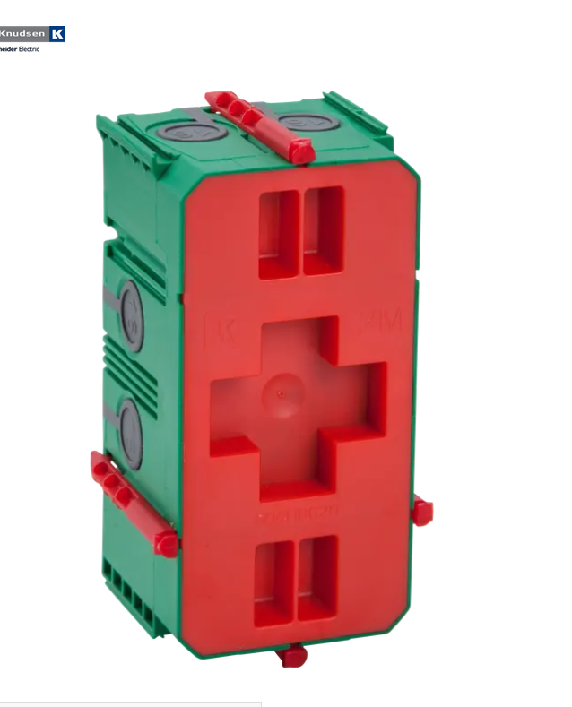

Så vidt jeg kan se skal jeg bruge 2 stk et-modul, men på disse er der kun tilgang i samme plan som jeg sætter dem sammen. Mit strøm kommer dog lodret i væggen fra loftet og skulle gerne den vej ind i dåsen samt fortsætte nedenud af dåsen. Hvordan løser jeg det?

Du kommer 10 cm ved siden af dåsen og drejer vandret ind.
Findes der virkelig ikke en dåse med både adgang fra oven og siden?
Det kan du i fuga Air
Mange tak for svar Fabrin - jeg går med Fuga Air.

og kunne godt tænke mig at lave en kontakt på den anden side af væggen. Må jeg bore et hul i bagsiden af dåsen og skubbe et elektrikkerrør i?
Der er ikke en udstandsning som i siden men ​en 'massiv' ring jeg håber indikerer at man må bore...
 Må jeg bore et hul i bagsiden af dåsen og skubbe et elektrikerrør i?
Det officielle svar er, at det må du ikke, hvis det er en konstruktiv ændring.
De almindelige dåser har adgang bagfra, men det er ikke muligt at bøje røret så skarp at det kan komme ned ad væggen på samme side som dåsen og så komme ind bagfra.
Men hvis det rilles ind på den anden side af væggen kan det lade sig gøre.
