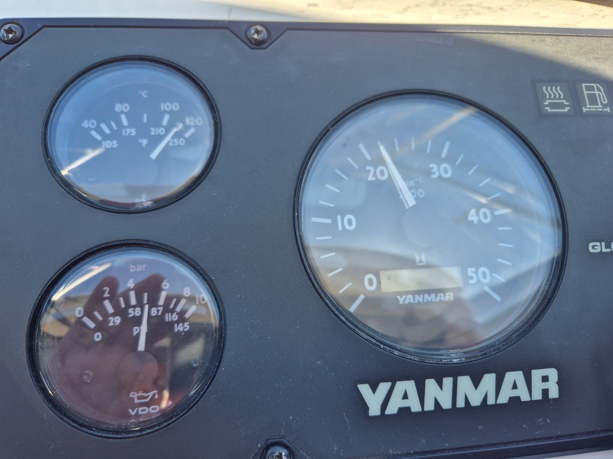

Temperaturmåling, kølervand. Yanmar 3JH40, bådmotor diesel.
Motoren er saltvandskølet via en varmeveksler.
Temperaturmåleren til kølervandet måler ca. 30 g. for meget. Motortemperaturen målt med infrarødt termometer viser ca. 80g. men måleren i båden viser 110g.
Sensoren er skiftet, termostaten er skiftet, og alt fungerer som det skal, bortset fra temperaturmåleren.

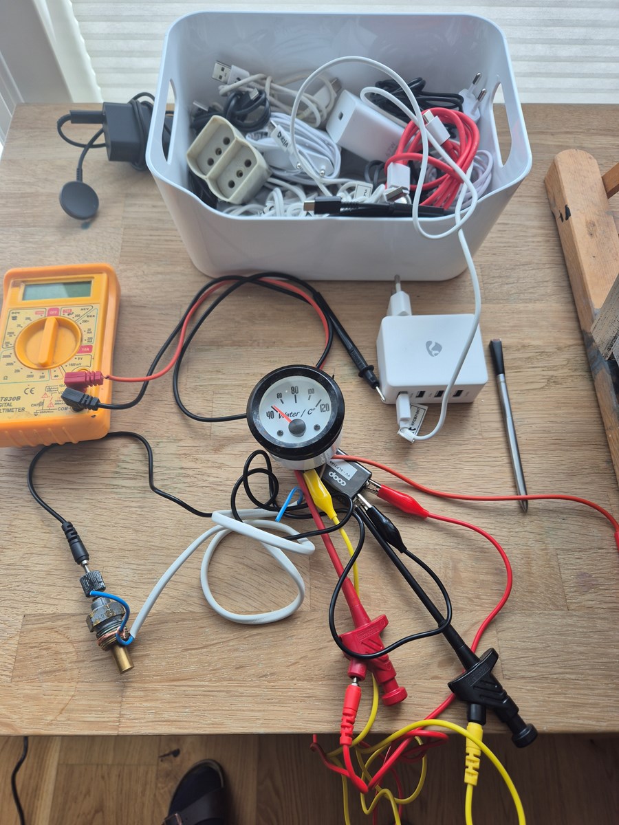

Jeg har lavet en forsøgsopstilling på skrivebordet, med et batteri, en anden sensor og måler. Med et glas varmt vand viste opstillingen samme resultat, altså måleren viser ca. 30g. for meget.
Hvor er problemet. Jeg føler mig overbevist om at det er et elektrisk problem.
