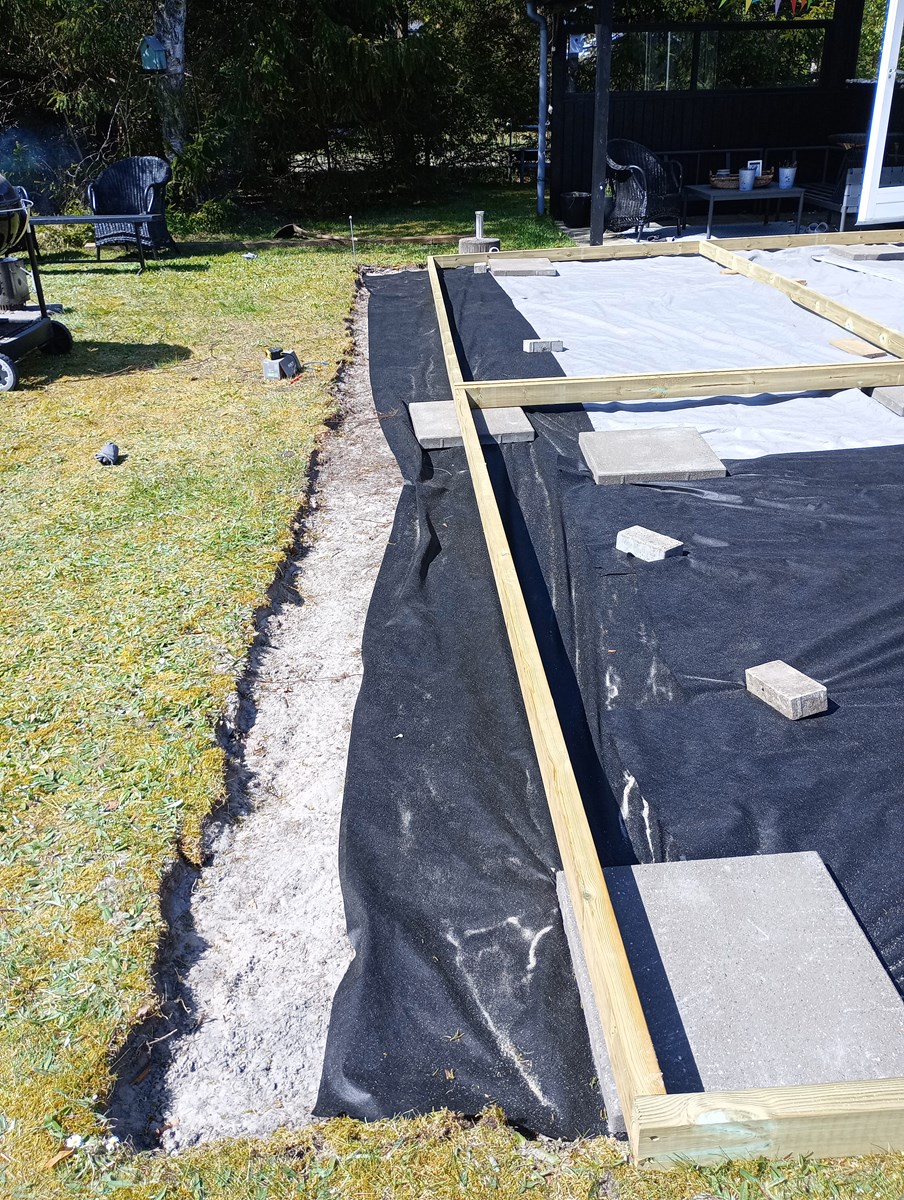

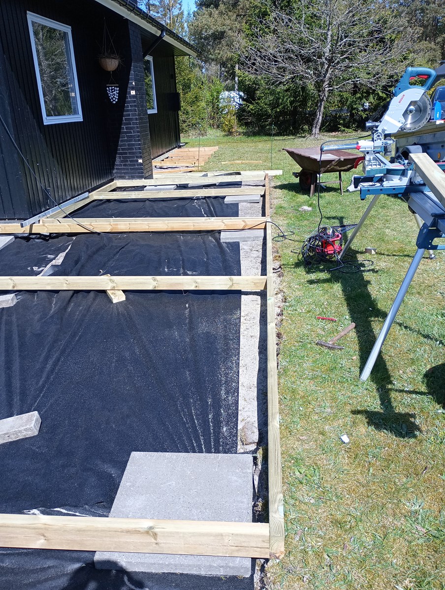

Hej igen. Jeg ​endte med, efter råd herfra, at grave ​græstørv væk under den nye terrasse.  Så langt så godt.  Jeg har ​nu bygget konstruktionen i moduler og skal have sat dem sammen. Jeg opgiver at bruge soklen som udgangspunkt, da huset er gammelt og skævt. Jeg vil selvfølgelig gerne have modulerne til at flugte udvendigt for at få en flot finish med brædderne. Men hvordan gør jeg det smartest og nemmest. Modulerne ligger løse og bliver klodset op/punkt støbt senere. Er det en løsning at lade en lang retholt flugte henover overgangene mellem modulerne og så skrue dem sammen? Pft. for hjælpen.
Tror det nemmeste er at trække en murersnor ved start/slut som du flugter dem op til.

Men skal jeg ikke have et udgangspunkt/mål for at bruge mursnor eller er det på øjemål?? Altså at sikre at snoren flugter med yderkanten af rammen ​i hele længden?
Man saver naturligvis kanten ren med en dyksav efter brædderne er monteret, og evt afslutter med en bort så du ikke har alle enderne synlige.
 Jeps. Det er det styr på. Måske vi blot overtænker udfordringen.
Den skal vel være parallel med huset. Så ville jeg trække snor efter at det er monteret med alle brædder ind imod huset.
Snor trækkes, der sættes små streger som markerer hvor skinne til dyksav skal placeres. Eller retholdt til at styree rundsav. Så saver du alle ender af yderst og der er lukket inde imod huset.
