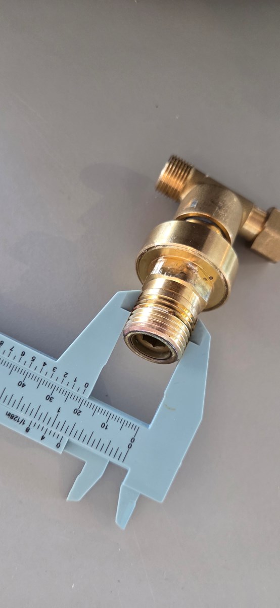

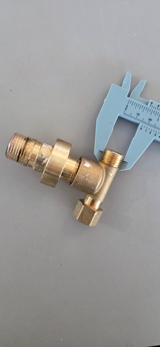

Hjælp! Kontraventilen er tilstoppet af kalk (foran en Quooker). Et T-stykke og kontraventil. Jeg kan ikke finde en n/n kontraventil?! Kan nogen foreslå hvad jeg skal købe? Fint at skifte t-stykket også, hvis det er lettere? Kan man få et t-stykke med indbygget kontraventil?

 Aner det ikke. Det kan da vel ikke passe at det skal være en særlig kontraventil? Jeg vil gerne have noget standard t-stykke og kontraventil.
Muligvis, men hvis du er sikker på at det er pga kalk kan det opløses med noget surt eg eddike eller citronsyre.

 Ja, det blev løsninge. Efter 2 timer i afkalker (Borup citronsyre-baseret afkalker til kaffemaskiner) var der et godt flow igennem igen 👍🏼 Så virker Quookeren igen.
