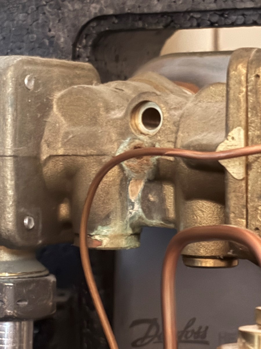

Danfoss Akvanlux i td regulator LMCHM 321 8464 09-05-2026 10:26 Er der en fagkyndig der ud fra billedet kan se om den regulator bør skiftes? Pft. Lmchm 8 svar Følg tråden Annonce Annonce Annonce
ev elmand 30602 7480 09-05-2026 15:58 Der ses ikke noget der angiver at den skal skiftes. Den smule ir der ses har ingen betydning, andet end det indikerer en lille utæthed. Har nogen samlet det, kan det skilles ad. Samles igen ? ?m.v.h. Erik (1/2 ekspert i mange ting)
ev elmand 30602 7480 09-05-2026 23:04 Jeg ser kun lidt ir efter utæthed fra den lille skrue bag kobberrør. Har nogen samlet det, kan det skilles ad. Samles igen ? ?m.v.h. Erik (1/2 ekspert i mange ting)

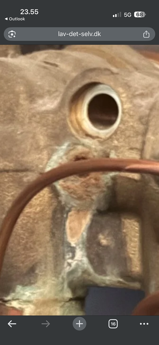

LMCHM Trådstarter 321 8464 09-05-2026 23:56 Ok. Det er lige under det lille hul jeg mener. Det orange er vel rust der bobler lidt? Måske så lidt at det er ubetydeligt. Lmchm
djaydjay 1455 7200 10-05-2026 00:07 Et billede fra en anden vinkel, hvor kobberrøret ikke dækker præcis over det væsentlige, vil gøre det lidt lettere at vurdere Annonce
ev elmand 30602 7480 10-05-2026 08:30 Mon ikke det er messing. Så ruster det ikke, men der kan være tæring. Det har ingen betydning som det ser ud. Har nogen samlet det, kan det skilles ad. Samles igen ? ?m.v.h. Erik (1/2 ekspert i mange ting)
LMCHM Trådstarter 321 8464 10-05-2026 16:28 Kan faktisk se at der lidt fugtigt inde i hullet. Altså i de små huller som er på begge sider. Så den er vel utæt? Vel næppe meningen. Lmchm
ev elmand 30602 7480 10-05-2026 23:07 Ja det er den utæthed du skal have ordnet. Har nogen samlet det, kan det skilles ad. Samles igen ? ?m.v.h. Erik (1/2 ekspert i mange ting)
