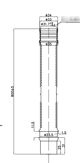

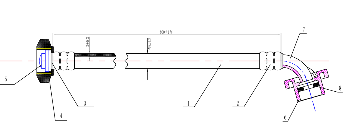

Men jeg har fået tegninger direkte fra kundeservice hvor de viser nogle størrelser og specifikationer.
Vil nogen der har øjne til den slags hjælpe mig med at få svar på om det ville være muligt at gå ind i et byggemarked og skaffe slanger til denne maskine?

Jeg har brug for at have længere slanger ​da dem der ​medfølger ikke er lange nok. Og de sælger ikke længere slanger.
​Men vaskemaskiner plejer at være ret standard med slanger. Dette er bare et meget tech agtigt firma så jeg er ikke sikker på, om de overholder vvs-standarder.
Det ser da ud til at tilslutningen er 3/4", der er en standard størrelse. De findes færdige i forskellige længder. Søg på slanger til vaskemaskiner. Et eksempel er vist i linket.
Tilløbsslange
de skriver at der muligvis skal bruges en adaptor. Dette er også helt standard da vandhane ofte er 1/2" så en overgang 3/4 - 1/2 " der kan købes i de fleste byggemarkeder.
