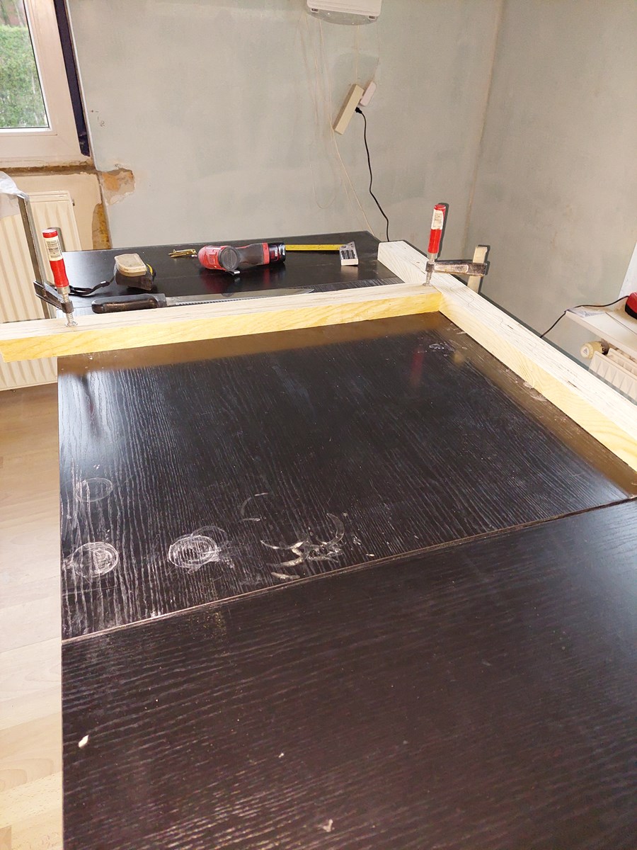

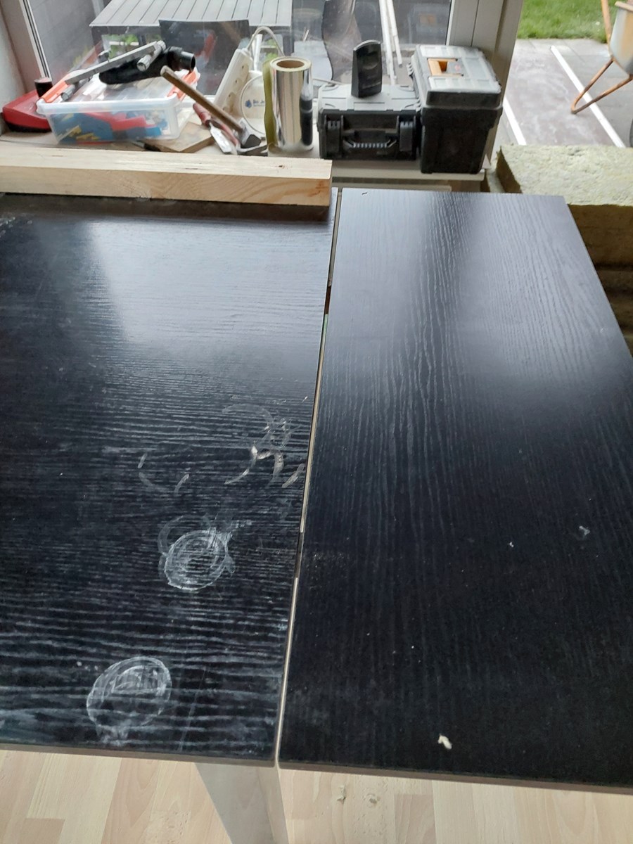

Til isoleringsarbejdet har jeg fundet en smart løsning: Jeg bruger et lille bord med hollandsk udtræk som skærebord. (det var alligevel på vej til genbrugspladsen)

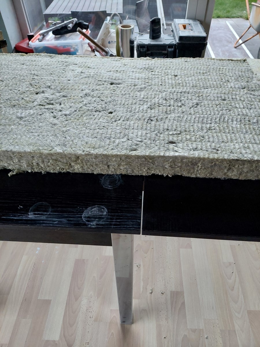

Da det første stykke isolering landede på bordet så jeg straks, at rillen mellem udtrækspladen og bordet ville være ideel at skære efter
Jeg har monteret en stump Kerto som sideland og spændt en anden fast med skruetvinger som justerbar stop.
Nu har jeg en 'skæremaskine', der sikrer en god arbejdsstilling og helt præcise mål.
Ellers har jeg bare brugt et vaterpas eller et lige bræt oven på isoleringen til at skære efter.
