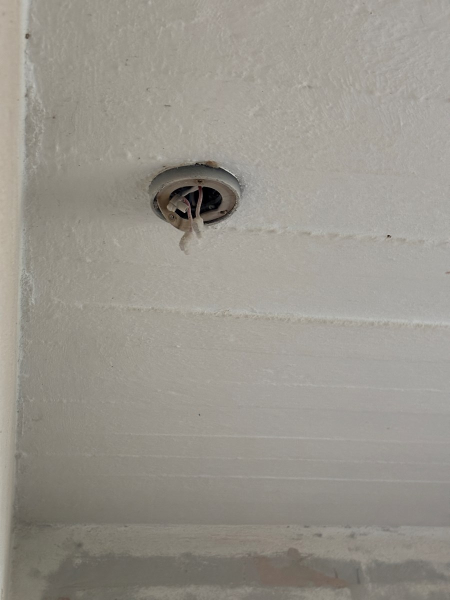

Fræse lampeledning ind i betonloft Frederoxx 820 7100 05-05-2026 18:33 Hej. I mit badeværelse i kælderen med betonloft tænker jeg at montere loftspots i bruseområde. Der er lavet et lampeudtag i betonloftet allerede. Kan jeg fræse et tomrør ind i loftet og trække ledning til spots så ledningen bliver usynlig? Vh. 7 svar Følg tråden Annonce Annonce Annonce
ev elmand 30600 7480 05-05-2026 19:25 Du starter med at kalde det lampeledning, men det er reelt installationskabel der skal gå til spot. Så det må man gerne rille ind og mure efter også uden tomrør. Man hugger så op ved lampeudtag så kablet kan komme ind af en tud i siden af den dåse som er indstøbt. "Man" betyder at det er elektriker arbejde. Har nogen samlet det, kan det skilles ad. Samles igen ? ?m.v.h. Erik (1/2 ekspert i mange ting)

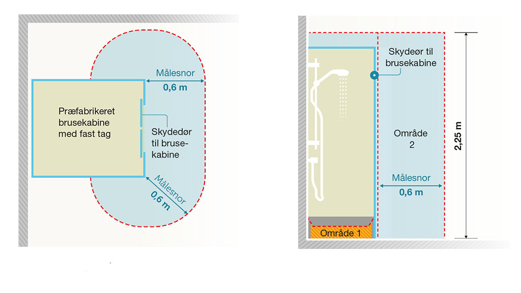

S. Fabrin 19678 4400 06-05-2026 06:21 Spot i bruseområdet? Er loftshøjden stor nok til, at der må monteres el i bruseområdet?Og "elektrikeren" vil sikkert være glad for at du har fræset rillen i betonen inden. Det er under op. fase
Frederoxx Trådstarter 820 7100 06-05-2026 09:28 S. Fabrin skrev den 06-05-2026 06:21:56Spot i bruseområdet? Er loftshøjden stor nok til, at der må monteres el i bruseområdet?Og "elektrikeren" vil sikkert være glad for at du har fræset rillen i betonen inden. Det er under op. Loftshøjde 230 Vh.
S. Fabrin 19678 4400 06-05-2026 12:29 Du får lige områdebeskrivelserne i billedet. Områder beskrivelse fase Annonce
