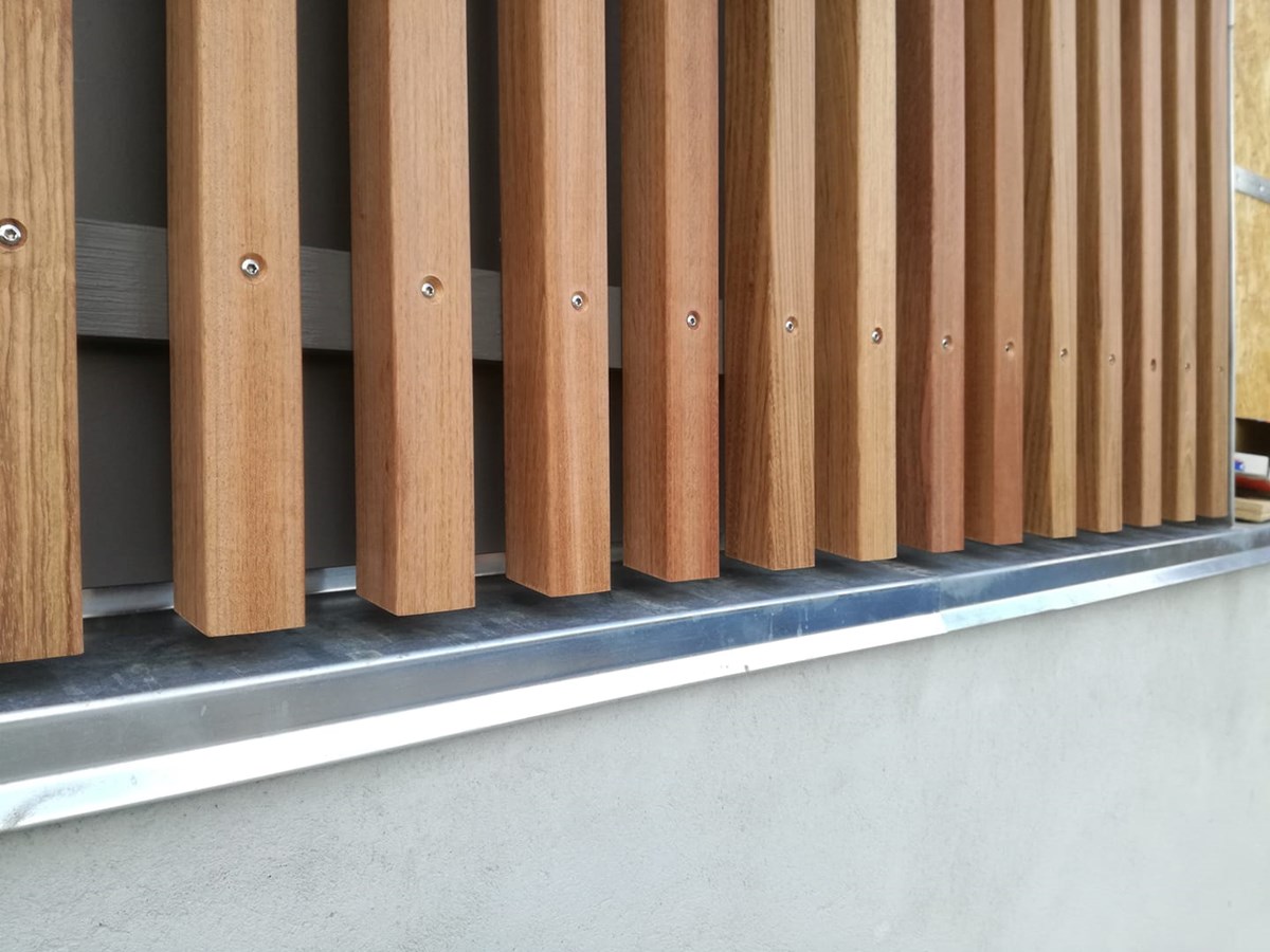

Hej. Jeg skal til at lave noget afskærmning af noget nabobygning. Det bliver lavet som et "hegn" så det står af sig selv og ikke hænger sammen med nabobygningen.
Tanken er at det skal beklædes med lister, men jeg er i tvivl om hvad jeg skal lave det bagerste (baggrunden) i, da jeg gerne vil undgå at skulle male det.
En sortmalet krydsfinerplade holder sig ikke pæn sort i lang tid. Kan man bruge noget banevarer, som kan tåle UV? Vil være træls hvis det falder fra hinanden efter 2-3 år.
Bag ved den sorte plade/beklædning er der 10cm luft over til nabobygningen.

Der findes flere forskellige banevarer der kan anvendes til listedækning, f.eks. Dafa windfoil 210.

Tror ikke du får held med at finde en banevare der kan stå åbent hele året, de fleste facade og undertagsvarer jeg har hørt om er uv-stabiliseret sådan at de ifm byggeri kan stå åbent i 3-6 mdr.
Sortmalet kryds tror jeg vil slå fra i lagene relativt hurtigt, men har ikke selv erfaringer med det.
Det der måske er bedste bud på noget der holder længe er en sort eternit eller rockpanel. Akrylplade vil også blive afbleget ad åre tror jeg.

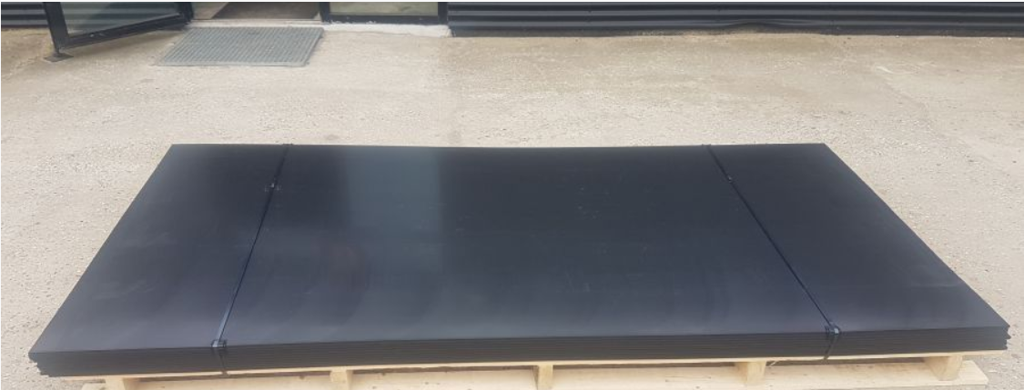

Måske en glat sort plastplade kunne bruges, må jo være mere stabil end banevare? her i 6mm og 3000 x 1500 mm ​LINK​​​
