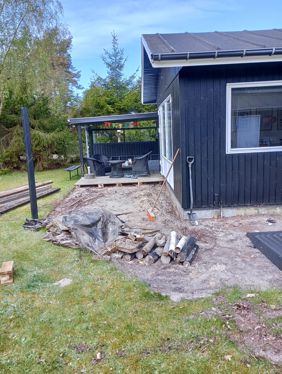

Jeg har fjernet en gammel terrasse og skal igang med at lave en lidt større terrasse. Har styr på selve konstruktionen som bliver med enkelte støbte punkter, fliser og opklodsning. Fastgørelse til sokkel osv.
Mit spørgsmål er om det er nødvendigt at grave græsset væk eller om jeg kan "nøjes" med ukrudtsdug, måske 2 lag, og så fliser, opklodsning og konstruktion.
Nogle med erfaringer herom?
Græsset er blødt organisk materiale så hvis du ikke som minimum fjerner det der hvor du skal have dine støttepunkter vil din terrasse sætte sig i de områder.
