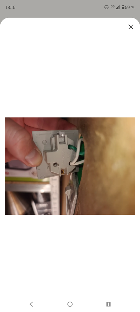

Jeg har denne tænd/sluk kontakt på væggen.
Ved mit lampeudtag som jeg har skiftet til nyt fra Fuga har jeg ​2 hvide 2 sorte og ​den grønne.
Hvordan samler jeg dette korrekt i mit nye lampeudtag?
Ps. Jeg ved ikke hvor de sorte kommer fra.
På forhånd tak!
Vh Frederik
Ud fra billedet, der viser en korrespondanceafbryder, ville jeg forbinde de to hvide til klemmen L . De to sorte gætterjeg på er nul og forbindes til V. Den grønne er så tændledning og forbindes til M1.
Hvordan var forbindelserne i det gamle udtag?
Fedt! Det virkede som det skulle!
