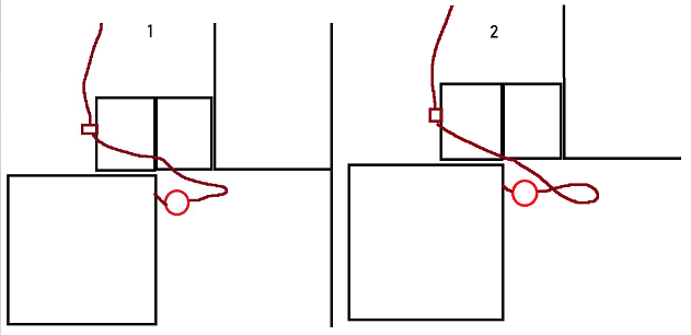

Jeg har lavet en skitse over hvordan jeg planlægger at lægge røret, det skal være af hvad jeg forstår 20-30cm under overfladen.. behøves der at være lagt småsten under for at hjælpe med at dræne? Kunne jeg eventuelt lægge rockuld under for at hjælpe med at dræne? Har uendelige mængder rockuld isolering nemlig. Og skal jeg have tekniker ud for at koble slangen til septik tanken? Og cirka, hvor langt skal sådan en dræn-slange ligge for at komme af med det hele? Kunne være fint hvis jeg kunne komme af med det hele uden at det når hen til den der lille "sø" vi har. Og hvis man laver det med rør med riller med slidser i, og stofbeklædning stopper det så planter fra at proppe rødder ind i røret og stoppe det til?

Angående billedet: 1 er hvordan det er lavet nu, 2 er hvordan jeg gerne vil lave det, evt lede det direkte igennem garagen og ikke hen i haven og videre væk (altså videre hen til der hvor det andet knæk leder videre fra)

hvis der er et eksisterende sivdræn der er godkendt , er det nemt nok at lave det mellem tank og dræn
går ud fra det er med pumpe , ud fra din tegning , der skal du bruge en pelslange
du kan fint selv grave og gøre klar , men den skal ned i mindes 65 cm ned for at være lovlig

 Ja det er dem med riller og slidser, tror slet ikke ham jeg bruger ville gå med til at grave sådan noget ned da han ser det konstant at træer og planter sniger sig ind i rørene og det ikke vil holde ordentligt i mere end et par år, men hvis man har et stort fladt areal hvor der ikke gror større bevoksninger kan det vel være en god idé - måske det kunne gøres under gårdspladsen men hvor langt skulle man så have til træerne? Rødderne kan jo nå rimeligt langt og tror også det var det de tidligere ejere stødte på da de havde rør der gik over til et kæmpe thuja træ. Jeg tænker jeg skal have ham til bare lige at lave noget der holder indtil jeg vil smide flere penge i det og få bugt med vores kloak-havedam, kan se det vil koste en del at få det hele ombygget...
Og forresten nej det er ikke med pumpe det er bare at slangen leder hen til at åbent firkantet beton-hul hvor der så køres videre

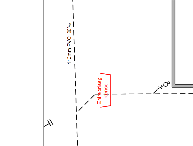

Vi fik kloaksepareret for nogle år siden, og spurgte entreprenøren hvorfor han flere steder på tegningen han sendte, havde skrevet entreprise grænse.
Han forklarede så hvis han ikke gjorde det,ville han skulle stå inde for alt kloak der var lavet tidligere,  tidligere i de næste 10 år.
