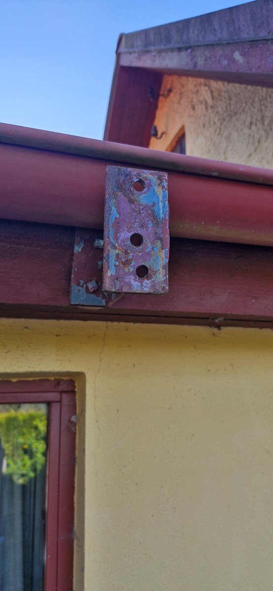

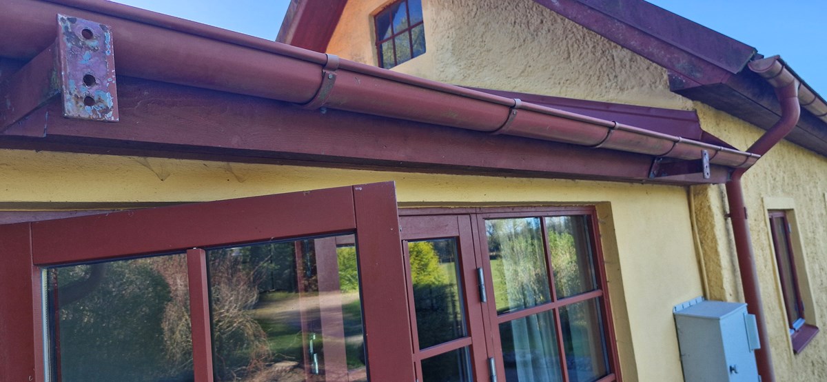

Montering af en markise. Der hænger en defekt  350cm bred. Den hænger i 2 beslag på sternbrædder ind i noget ubestemt.med en afstand på 250 cm på beslag.  Dvs. Den stikker ca 100 cm ud i den end ende.
De nye billige markiser skal have beslag i hver ende.
Vil man kunne sætte  et 28x145x3500 mm bræt imellem  markise og de 2 beslag hvir markise så vil fålidt støtte k den ende hvor der er 100 cm. Længere ud en beslag .
Jeg et med på deh bedste ville være yderligere et beslag.
Men den gamle har hængt der i 20 år uden problemer.
Men tænker de nye markiser ikke er så stabile i den vandrette stang det monteres i beslagene.
Derfor ville et solidt bræt hjælpe på afstivning.
Jeg ville sætte den nye op, og mærke efter. Hvis du er i tvivl kan du støtte med dit forslag.
