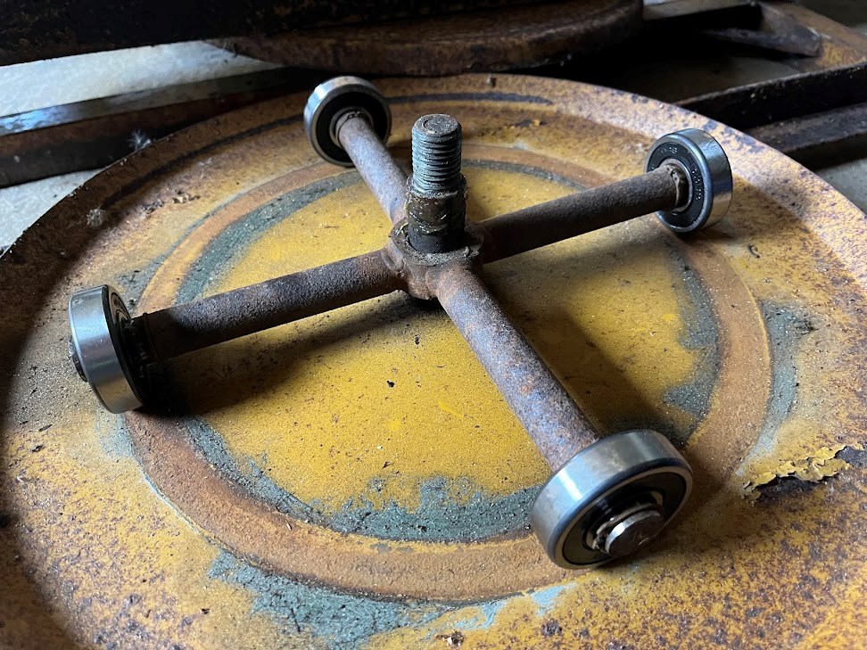

Jeg har købt en ladvogn som jeg er blevet ret glad for, den har dog det problem at det leje (går jeg ud fra) der sidder der hvor den drejer, har rigtigt meget slør, så meget at hele forakslen kan vippe så det ene forhjul skraber på ladet og så kan hjulet ikke længere køre rundt. For at fikse dette problem vil jeg gerne skille drejemekanismen ad, jeg har prøvet at tage møtrikken der holder der hele samme og slå på akslen, med en møtrik skruet løst på, men det giver sig overhovedet ikke. Jeg vil gerne forsøge mig med en aftrækker men for det første er der ikke noget aftrækkerens læber kan gribe fat i, men måske kunne jeg svejse noget på, men der er heller ikke plads til aftrækkeren pga. akslen går lige der hvor aftrækkeren skal sidde. Er der nogen der har erfaring med at skille denne type vogne der kan forklare hvordan man gør? Er der nogen der har nogle gode ideer til hvordan man kunne skille det ad.

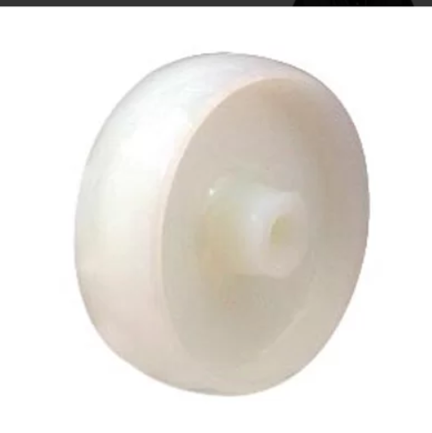

Hvis hjulene på yderdiameteren har en runding.vil de dreje lettere rundt.
Kuglelejer er ikke så gode til direkte kontakt imod materiale som er ujævn. Yderskallen er ret tynd og hærdet, så hvis de kører i "huller" osv. springer det let.
Det kan afhjælpes ved at dreje en ring og så krympe den på lejet. (lidt for lille og så varme op ved montering)
je_ns skrev den 11-05-2026 11:45:01
 Ja, de nuværende hjul er afrundede, ved ikke om de er slidt runde eller om de har været sådan fra starten, men tror det er vigtigt at de nye også har denne runding, så kuglelejer er nok ikke den bedste ide alligevel.
Jeg kunne ikke finde nogle nylonhjul der passede, havde ellers købt nogen jeg troede jeg kunne bore hullet til akslen op på men det kunne ikke lades sig gøre. Endte med at købe nogle lejer i den rigtige størrelse og så lægge krydset i fryseren og med lidt overtalelse fra en mukkert så blev det hele samlet og nu det virker super fint.
