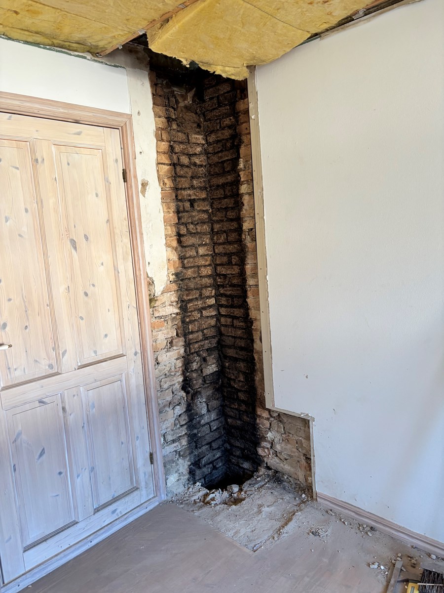

Jeg har revet min skorsten ned i mit nye gamle hus. Den var tidligere fjernet fra taget og ned til etageadskillelsen.
Mit spørgsmål går på, hvor meget jeg skal gøre ud af at fjerne sodrester inden jeg pudser væggen med mørtel. Er der en smart måde at undgå, at der trænger sod ud gennem det nye pudslag?

Hvis der er meget sod i fugerne ville jeg fræse dem ud, og fuge op igen.

Udover udfræsning af fugerne ville jeg slibe det og give stenene vandglas inden du pudser, løbesod og lugten fra det kan være vanskeligt at forsegle og være flere år om at slå igennem.

Jeg har taget et par skorsten ned. Jeg har hver gang taget alle sodsværtede sen væk og muret det op igen i nye sten. Jeg ville ikke tage chancen.
Du skal både have kradset fuger ud, og ev.t hugge en skæl  af alle sten . Så er det ikke så meget mere arbejde at gøre det sikre.
Jeg ville også som elmanden udskifte alle sten, eller som absolut minimum hugge de ydderste 3-4 cm af alle de sten der har været i kontakt med sod.
