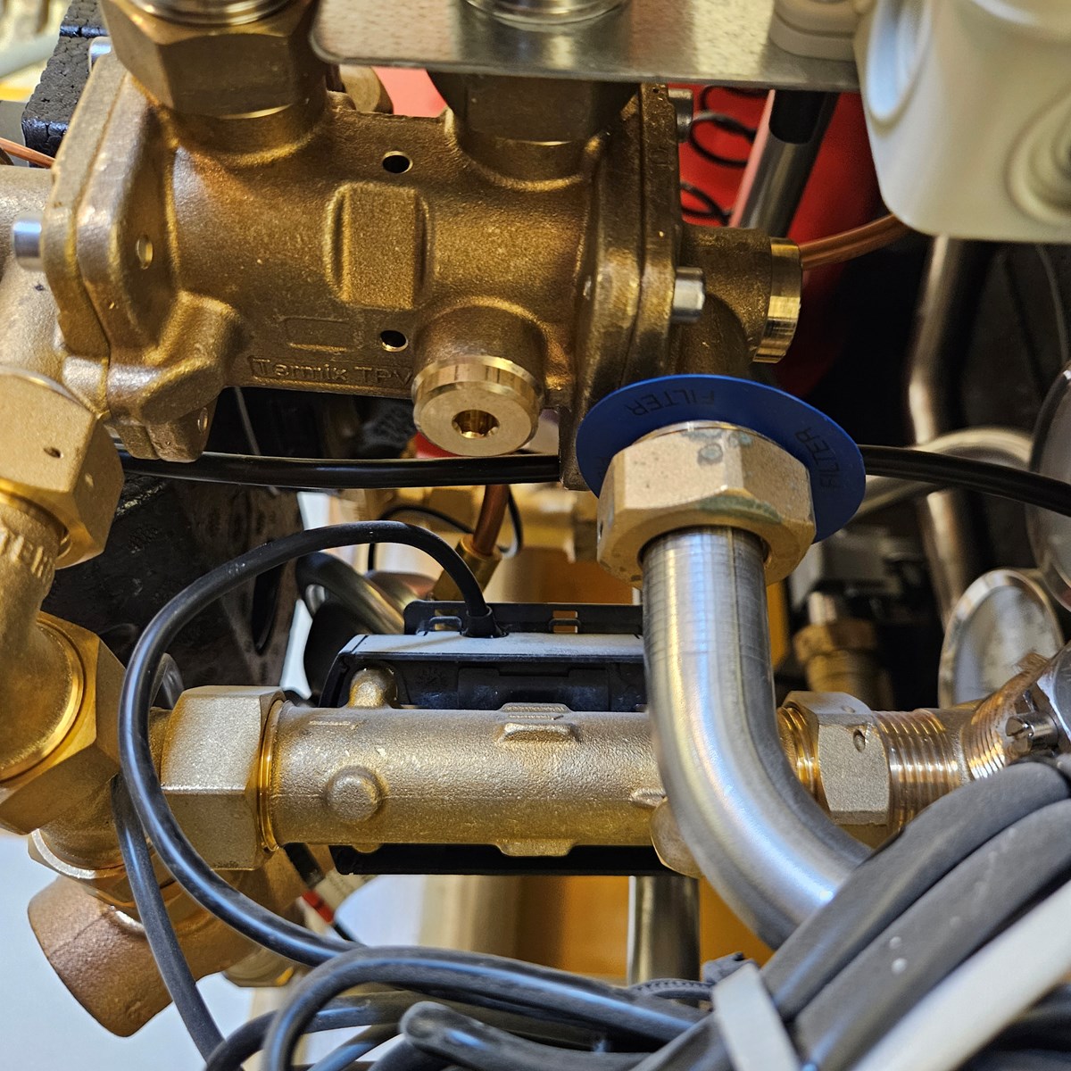

Den blå manchet skriver filter, men hvilken en skal jeg skrue af for at rense det? Er der nogen der ved det? (Det er tilgang af koldt vand på fjernvarme unit) Jeg har haft lukket for vandet til huset og mangler nu tryk/flow på det varme  brugsvand.

Jeg kan ikke overskue dit billede, men der normalt ingen filtre på brugsvand i forbindelse med et fjernvarmeunit.

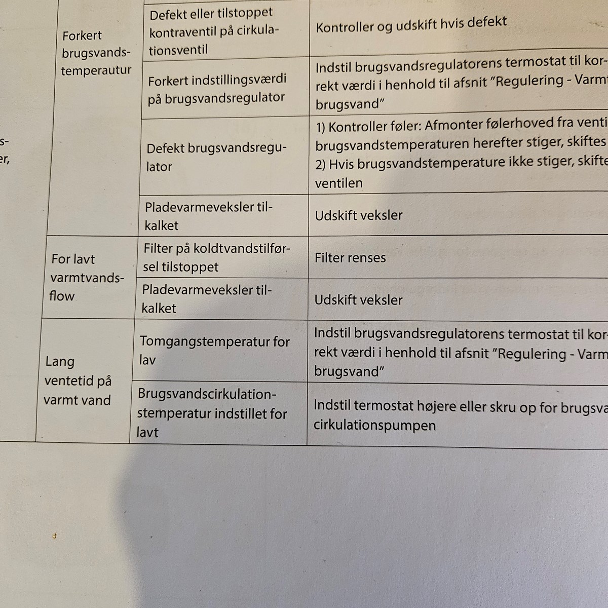

Iflg. instruktionen se billede, så skulle der være et filter på tilgang fra brugsvand. Følger jeg røret fra mit kolde brugsvand møder jeg den blå manchet hvorpå der står filter.

Problem løst, filteret sad i omløberen ved den blå flanche, nu er der varmt vand igen😃
