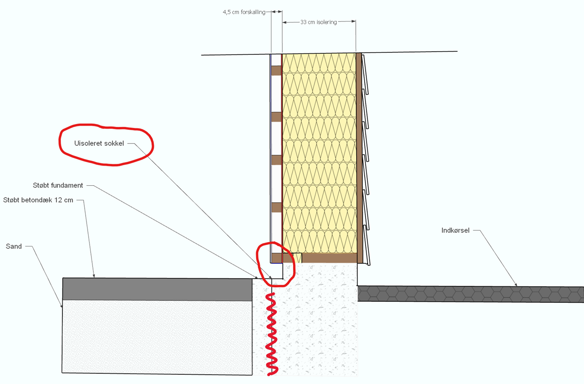

Jeg er stødt på et problem, som på sigt kan give skimmelsvamp. Mit fundament! Fundamentet går så højt op, at det giver en solid kuldebro.

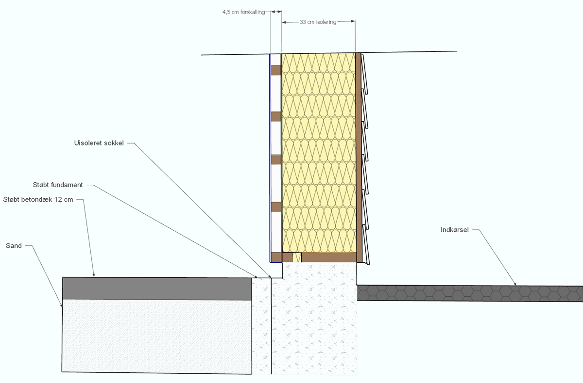

Se tegningen...
På tegningen er rækkefølgen af materialer, set udefra:
Fibercement planker --> 25 mm trykimp afstandslister --> vindspærre --> 330 mm isolering --> dampspærre --> 45 mm forskalling og isolering --> fibergips.

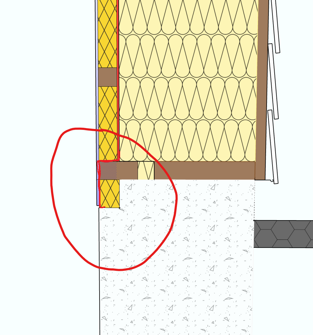

Der hvor der er markeret med rød cirkel er der et stykke, jeg er meget i tvivl om jeg burde lægge dampspærre på. Og hvis ja, hvordan. Jeg vil også gerne have, at væggen flugter hele vejen ned til gulvet og at det hele er lavet byggeteknisk korrekt.
Jeg er helt tom for idéer lige der.
Gulvet bliver senere banket op der, hvor der er zigzag linje. Alt til venstre for denne bliver erstattet med leca, 30 cm trykfaste plader og 10 cm betongulv. Og ja, man har den gang støbt sådan en 50 cm bred sokkel, spørg mig ikke hvorfor.
Men i mellemtiden vil jeg gerne lave væggen. Hvordan laver jeg væggen ned til gulvet? Nogen gode bud? Det er ikke en mulighed for at hæve gulvhøjden, den skal til død og pine være der med +/- 14 mm af andre årsager...
Jeg vedhæfter original, så kan man tegne, hvis det er nemmere at forklare.

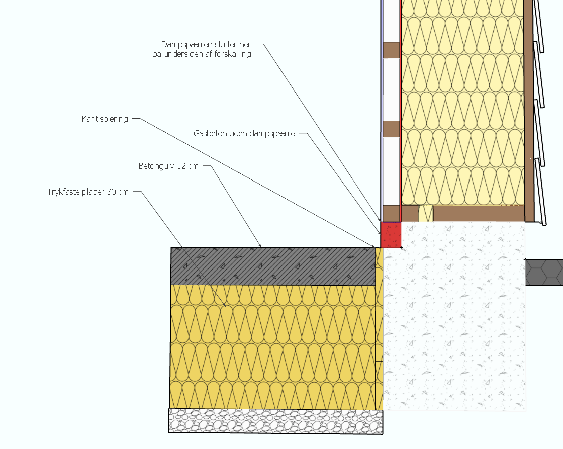

Jeg har overvejet bare at klæbe et stykke gasbeton, så den flugter med væggen, og spartle resten med vådrumsspartel. Så må fundamentet være uden dampspærre. Er det en holdbar løsning? Færdig gulvbelægning bliver fliser.
Jeg tænkte noget i stil med det her. Der kommer selvf. fugtspærre på oversiden af pladerne, så betondækket kommer til at ligge ovenpå fugtspærren.
Det er noget klamp du foreslår.
Isoler med 45 mm isolering mellem det du har markeret som forskalling, også ved soklen, og før fibergipsen helt ned til gulvniveau. Så er der 0 kuldebro.
 Du mener sådan her?
Jeg er bange for, at indeluft vil kondensere på soklen. Så skal jeg måske trække sampspærren ud over den nederste regel og ud over isoleringen, så dampspærren ligger lige bag fibergipsen det sidste stykke til gulvet? Er det en rigtig løsning?
(Dampspærren er rød på tegningen)
Ja
