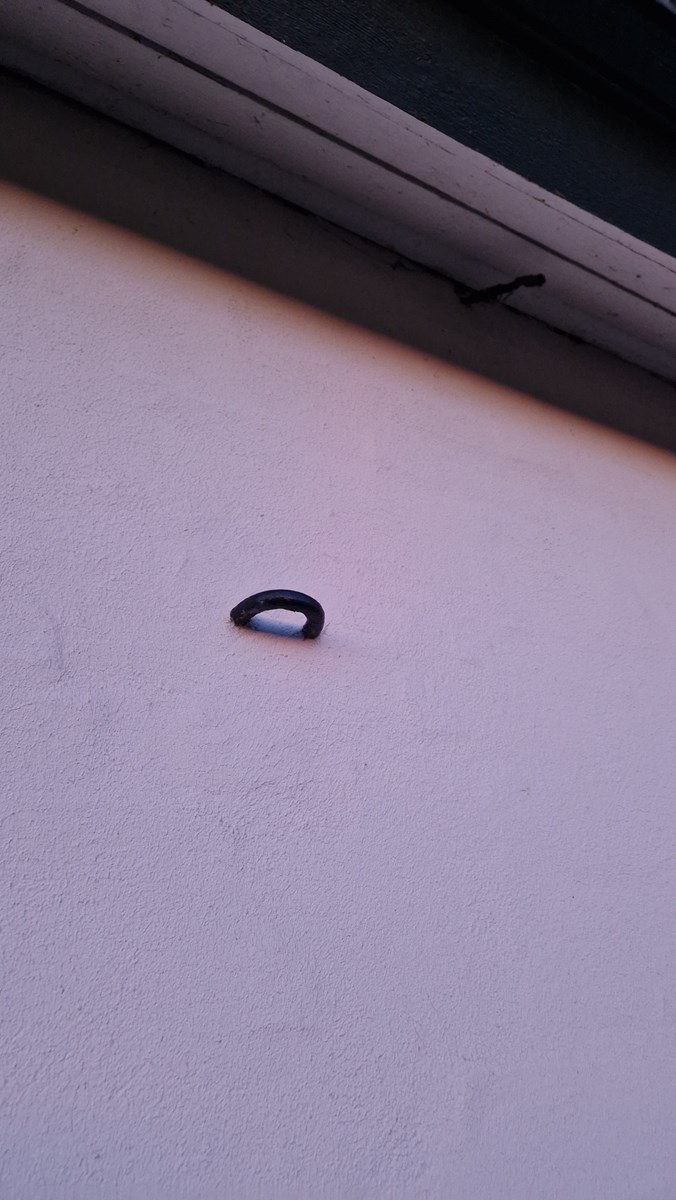

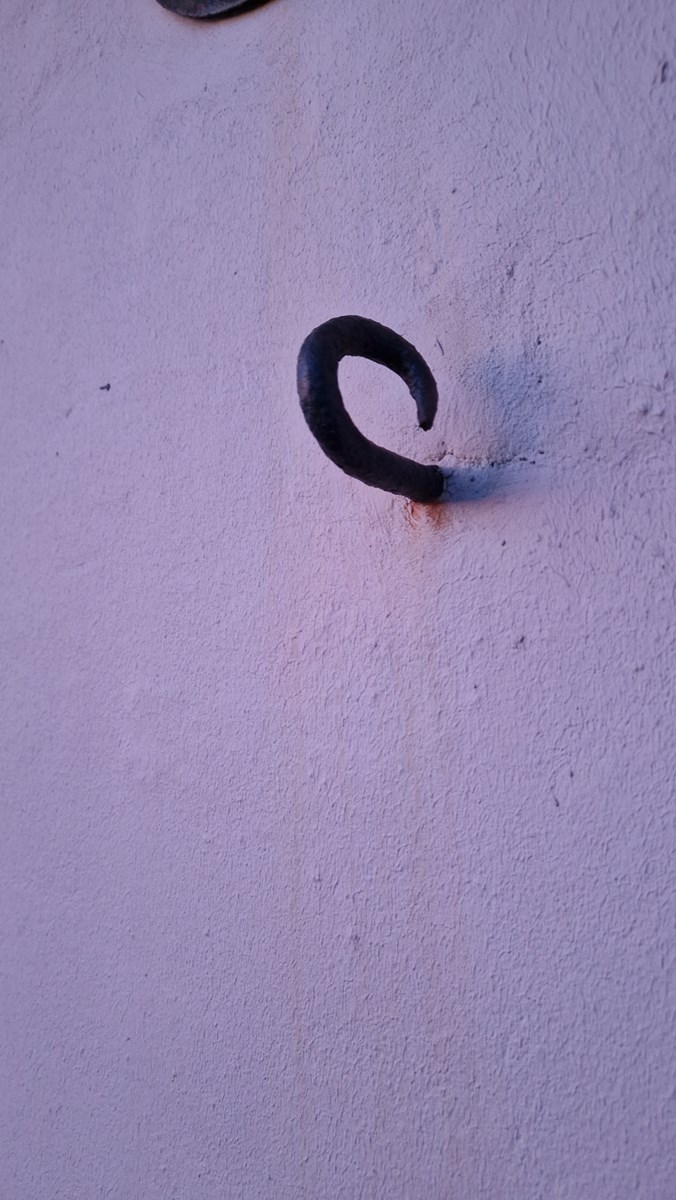

Kroge på husmur
Hvad er funktionen af disse kroge på et gammelt hus fra 1875?

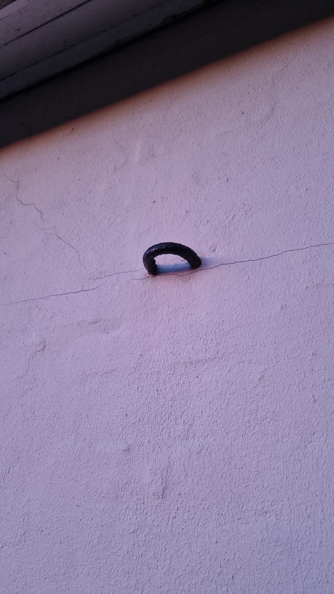

Bør jeg være bekymret over revnerne på det sidste billede?
Kunne have været brugt til en tørresnor.
Revner og forsætningsfejl er uundgåelige ved gamle huse, jorden forskydes konstant og med ældre byggematerialer og teknikker, ja. Ikke bekymringsværdigt, men du kan fikse det ved at mejsle revnen ud og fylde det op med spartel eller beton eller, man kan vidst også få noget cement-epoxy blanding man propper i, men så skal du nok også male alle væggene for ellers vil det stå frem.
